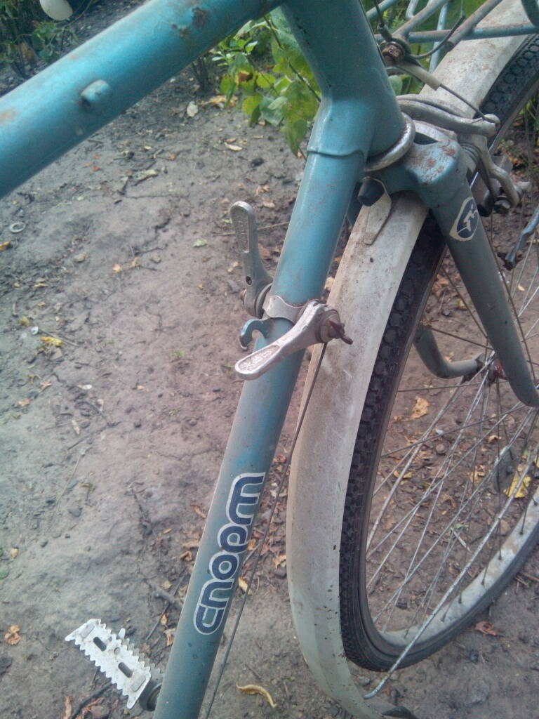

Как и обещал, фото в студию
IMG_20140802_171740.jpg [ 399.6 КБ | Просмотров: 2221 ]
IMG_20140802_171753.jpg [ 394.12 КБ | Просмотров: 2221 ]
IMG_20140802_171801.jpg [ 219.23 КБ | Просмотров: 2221 ]
IMG_20140802_171807.jpg [ 311.57 КБ | Просмотров: 2221 ]
IMG_20140802_171818.jpg [ 269.09 КБ | Просмотров: 2221 ]
IMG_20140802_171826.jpg [ 211.3 КБ | Просмотров: 2221 ]
IMG_20140802_171834.jpg [ 360.33 КБ | Просмотров: 2221 ]
IMG_20140802_171842.jpg [ 370.18 КБ | Просмотров: 2221 ]
IMG_20140802_171851.jpg [ 301.01 КБ | Просмотров: 2221 ]

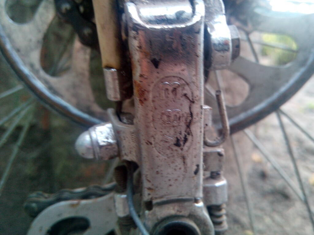

еще
IMG_20140802_171900.jpg [ 309.95 КБ | Просмотров: 2219 ]
IMG_20140802_171905.jpg [ 293.86 КБ | Просмотров: 2219 ]
IMG_20140802_171917.jpg [ 269.7 КБ | Просмотров: 2219 ]
IMG_20140802_171928.jpg [ 338.08 КБ | Просмотров: 2219 ]
IMG_20140802_172034.jpg [ 365.57 КБ | Просмотров: 2219 ]
IMG_20140802_172045.jpg [ 287.39 КБ | Просмотров: 2219 ]
IMG_20140802_172055.jpg [ 294.23 КБ | Просмотров: 2219 ]
IMG_20140802_172130.jpg [ 230.55 КБ | Просмотров: 2219 ]
IMG_20140802_172143.jpg [ 288.86 КБ | Просмотров: 2219 ]

Такой турист действительно можно смазать и настроить для дальнейшей эксплуатации без модернизации , это как раз качественная хвз навеска , стальной переклюк , тормоза с центральной тягой вполне работоспособны , выправить бы петух и проверить насколько он проржавел у руля чтоб по дороге рама не треснула и можно ездить меняя детали по мере естественного износа.
 Заголовок сообщения: Re: ХВЗ Спорт Made in USSR
СообщениеДобавлено: 03.08.2014 10:54
Вполне можно восстановить, все в комплекте, так что можно сделать.

там обода наверное точно под замену, и резина, так как потрескалась. Руль думаю прямой поставить, он как по мне удобней и современней, крылья убрать ну и багажники тоже.
А по вашему мнению с чего начинать?

Я бы начал с зачистки того ржавого места на раме перед рулевой колонкой чтобы убедиться что там нету сквозной коррозии .
СообщениеДобавлено: 03.08.2014 18:19
Сообщения: 17
Город: Днепропетровск
Зарегистрирован:29.07.2014
спасибо, тоже так думаю, беспокоит оно меня, откуда оно там вообще не понятно....?
Возможно из-за того, что в этих местах, обычно, фиксируют сваркой трубы с узлами (перегрев и всё такое)

Ну возможно из-за этого, но появилось это после хранение на протяжении 10 лет в уличных условиях.
СообщениеДобавлено: 04.08.2014 00:31
Не думаю, что там очень сильная коррозия, просто возьмите надфиль и попробуйте почистить.

Велик в студии, а рекомендаций по замене деталей нет, посоветуйте по колесам, обода погнуты, резина в трещинах, хочу поменять обод, спицы, резина, втулка колеса. Так же меня не утраивает переключение скоростей, тугое и не имеет шагов, неудобное размещение на раме, хочу на руль перенести. Если менять тормоза, меняется все устройство или только колодки, если все устройство меня то менять на что то более современное, а крепеж подойдет или нужно переваривать. Если менять руль на прямой, вынос оставить родной или брать с руль с выносом?
