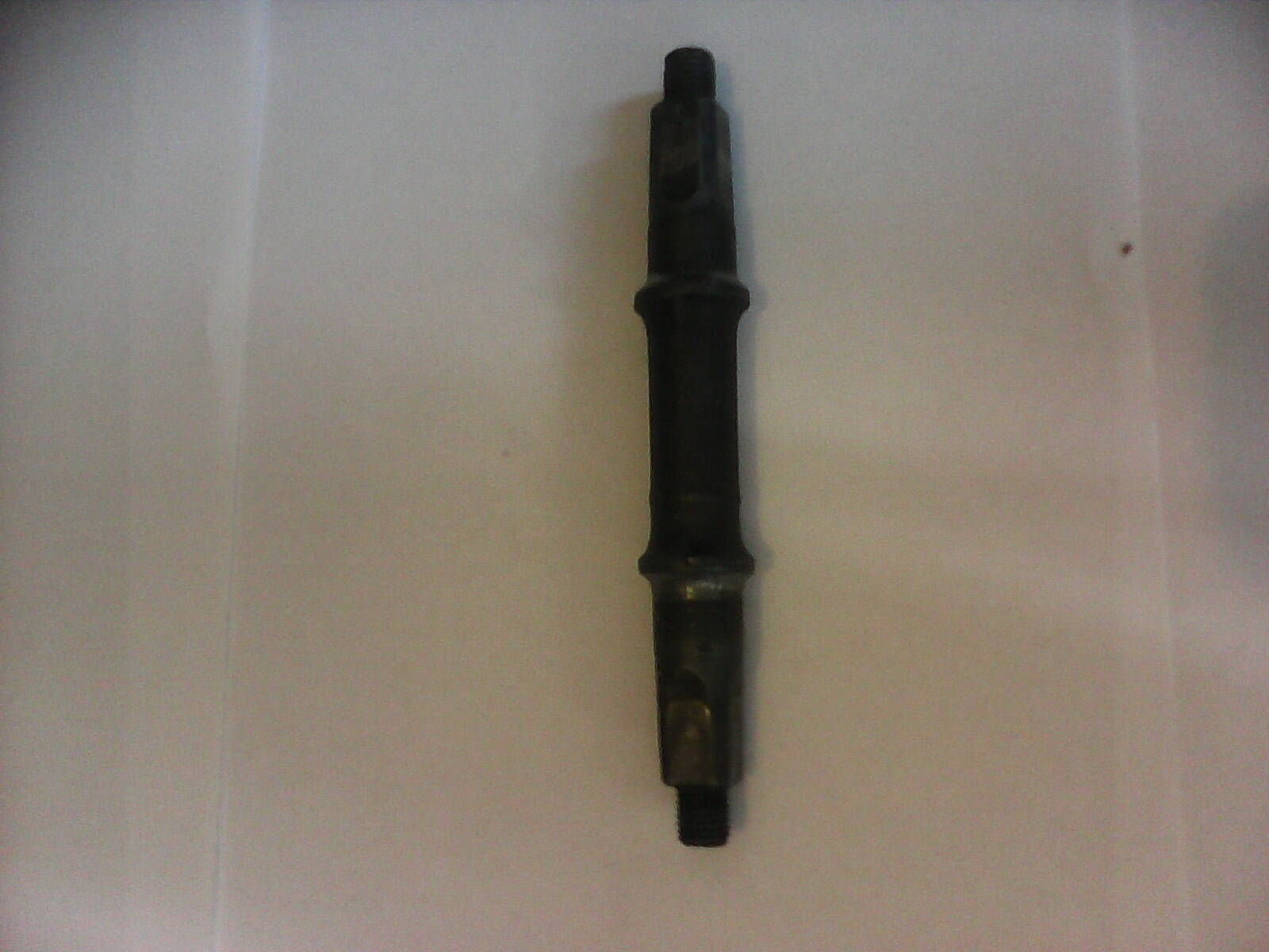

На спецзаказе стоит разборная каретка "под квадрат". Подскажите, какой обычно у них ресурс и когда их пора менять, а главное на что? Поставить туда картриджную? (система родная) На каретке только небольшие канавки, а так - целая.

Фоткі показуй, або дивись сам стан дорожок, щоб все рівненько без ямок та інших капостей. Якщо з дорожками все гуд, то при правільному обслуговуванні ще внукам хватить.
Якщо не все добре, то потрібно дивитись наскільки. Можно спробувати шліфанути і полірнути. Самий гірший варіант заміна на картридж, з шатунами СЗ типу ІСО, традляються, але не так часто як ДЖИС. Довжину валу поміряй по тому що є.
Різба в каретках СЗ взагалі окрема тема. В моїй рамі вже була дюймова, притому слідів перерізки немає. Читав і про метричну і французьку і італійську. Я так розумію, це вже замовник диктував.
Лучше сфотографировать не на что. На одной дорожке присутствуют канавки, ямки и т.д. Другая, можно сказать, идеальная (может, под лупой или микроскопом какие дефекты и разглядишь). Н а одном шарике есть вмятины/сколы. Особых проблем при педалировании не замечал (сравнивать не с чем, первый, так сказать "боевой" велосипед), может, стуки какие были, но, думаю, что это из-за грязи и небольшого люфта шатунов. Как разобрал каретку - увидел огромное количество грязи и старой смазки вперемешку, почистил естественно, еще не собирал. При установке отрегулировать довольно сложно, люфтит. Велосипед от прошлого владельца достался, я год на нем откатал и ничего с ним не делал, вообще (чайником был).
Главный вопрос: Каретки такого типа еще выпускают? Купить новую можно?
Вообще выпускают. И даже иногда в нашей местности попадаются приличные.
Из новья - нормальные идут в складниках от Dahon, возможно что в других азиатских брендах подобного уровня валы нормальные.
Из б/у - смотреть на "велосипеды из Европы", особенно на брендовые (Batavus, Gaselle, Raleigh). Впрочем, и на неизвестных 70-80х годов валы/чашки/подшипники очень приличные по качеству.
Несколько "но": квадрат идёт стандарта JIS, с ISO оно не очень совместимо (я не знаю, по какому стандарту сделана система у СЗ); резьба на чашках практически всегда стандарта BSA (если родные чашки нормальные - не столь важно); расстояние на валу под подшипники может ощутимо отличаться, нужно сравнивать.
Если у СЗ система под JIS и если резьба английская - вкрутить подходящий картридж и забыть. Если резьба метрическая и не стоит цель оставить родную каретку - перерезать на английскую и опять же воткнуть картридж.

Проблему решил установкой новых чашек (одна французская, другая родная спецзаказовская вместо старых тайваньских), заменой дефектных шариков. Также поставил новый кареточный вал (не юзанный спецзаказ) , чуть меньшей длины. Встало идеально.
