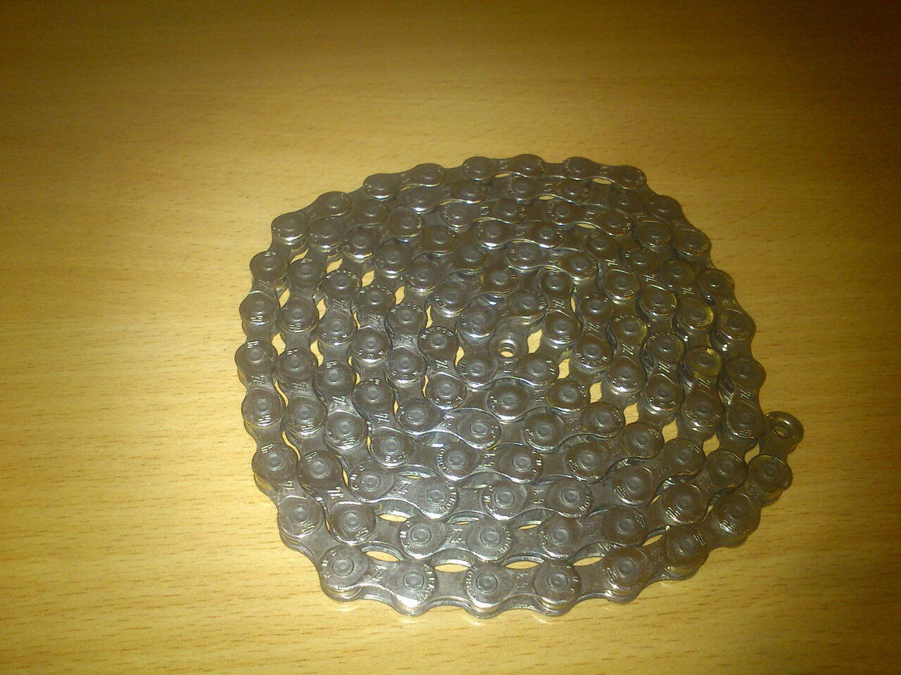

Варю следующим образом: чистую и сухую цепь бросаю в посудинку с плоским дном, все это на водяную баню на 10-15 минут, иногда помешиваю. Потом выключаю огонь, не вынимая посудинки из воды, жду пока остынет парафин. При этом во время остывания пленочка появляется на поверхности, а не на дне. Как только пленочка появилась, вынимаю цепь и слегка обмахнув лишнее, кладу на бумагу. очень удобно в 2 цепи катать/варить, одну цепь поставил на байк, вторую тут же проварил, и она ждет своего времени. Если вдруг нужно поменять, есть уже готовая для замены, а "сухую" можно по свободе потом проварить.
Сейчас приобрел 300гр пчелиного воска, хочу добиться пробега по сухой погоде 500+ км
мешать начну в пропорции 1:3, а там посмотрим.

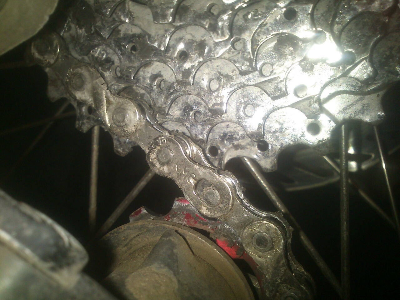

P.S. Вот так выглядит цепь с парафином после 40км пробега, видно еще не весь лишний обсыпался.
chain_1000km.jpg [ 218.5 КБ | Просмотров: 8859 ]
