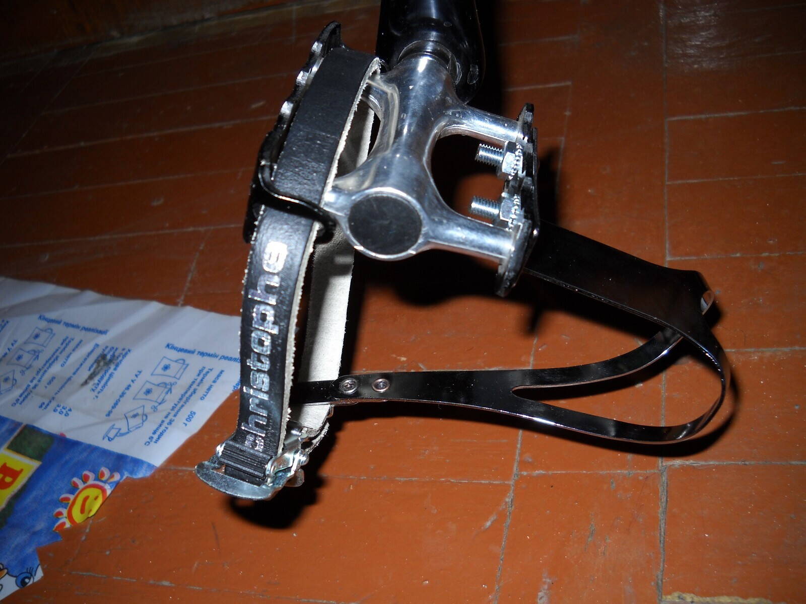

Правильно ли поставил?
DSCN1426.JPG [ 509.63 КБ | Просмотров: 2625 ]
DSCN1427.JPG [ 320.75 КБ | Просмотров: 2625 ]
Не, как минимум "вверх ногами". Заклепка, которая крепит клипсу к ремешку очевидно должна быть снизу, а у тебя она сверху. Только же не снизу педали я имею ввиду. Короче, как я понял ты протягивал сначала через туклипс, потом в педаль со стороны шатуна, а потом в педаль уже с другой стороны ? Вытяни и протяни наоборот (наружная сторона педали - сторона педали уже возле самого шатуна - туклипс). Надеюсь понятно изложил.
Посмотри на фото под спойлером внимательно. Можешь еще винтом под педалью также закрутить, но это уже по желанию, как по мне.
