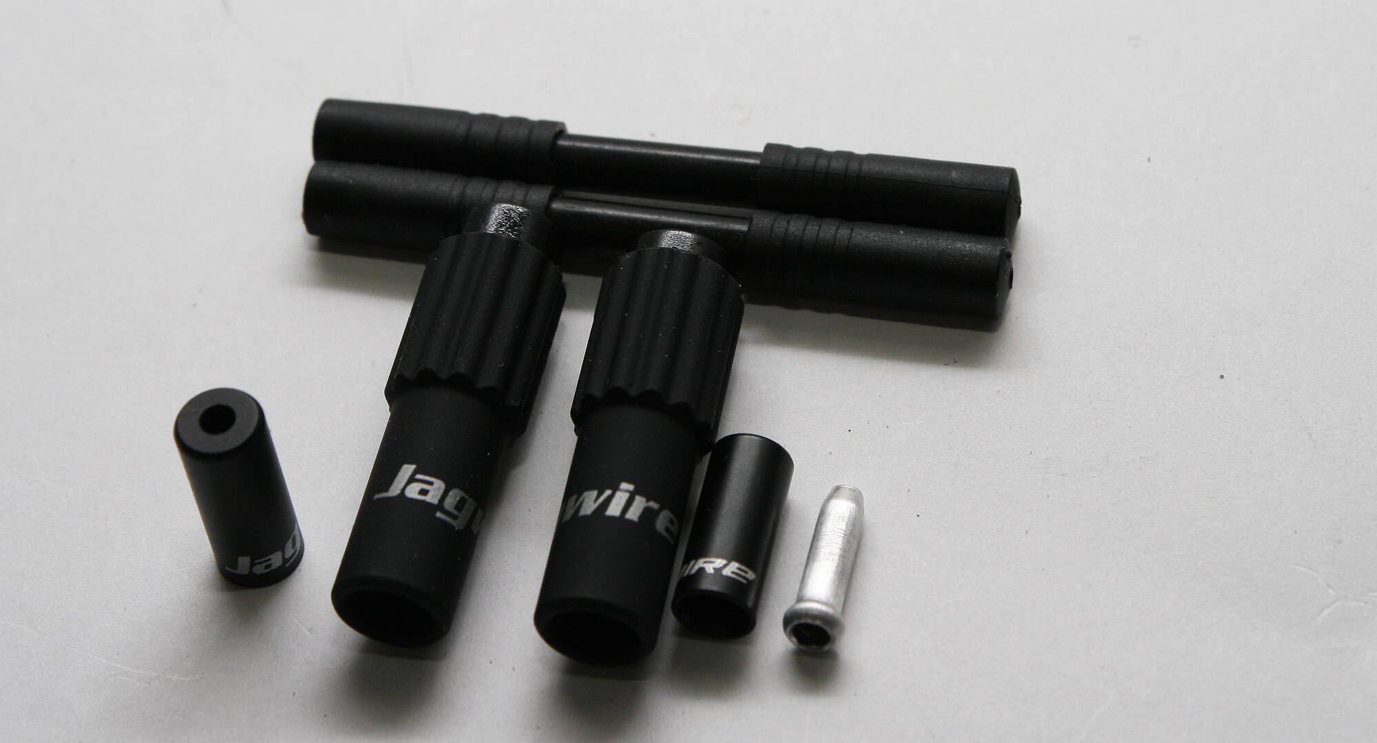

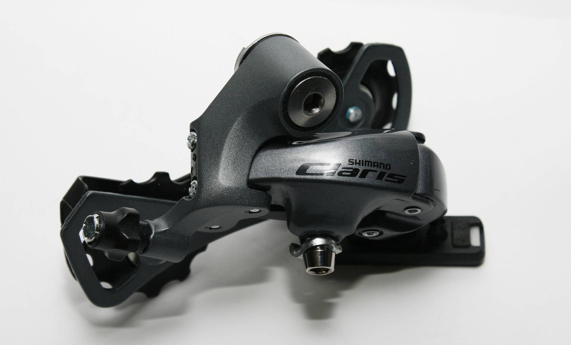

Межсезонье не проходит зря и периодически по вечерам для снятия стресса, напряжений и отвлечения от событий в стране вел приводится в порядок к новому сезону. Рама готовится к покраске порошком, детали моются, чистятся, полируются. Плюс, обновления до состояния шоссер.
Покрышки, руль баран, обмотки, перекидки, кассета, будут и дуалы недели через две.
Покупал все еще в 2014 году, задняя перекидка и кассета была куплена новыми по очень низкой цене на olx у парня по имени Алексей со Львова, передняя перекидка куплена и Димы с Ровно (west bike store), который и фрейм мне продал.
Остальные детали старые, но блеск добавлен.
