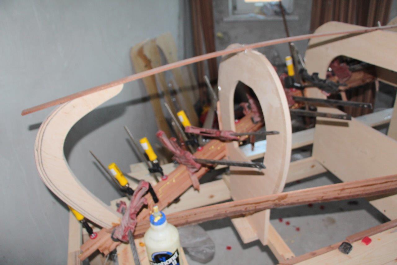

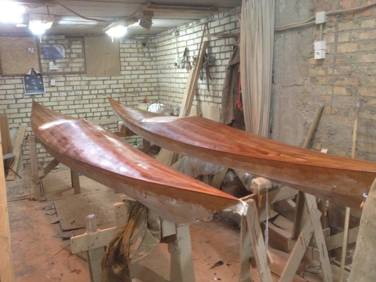

Я строил недавно из рейки
В принципе не сложно. Но долго. особенно если сам

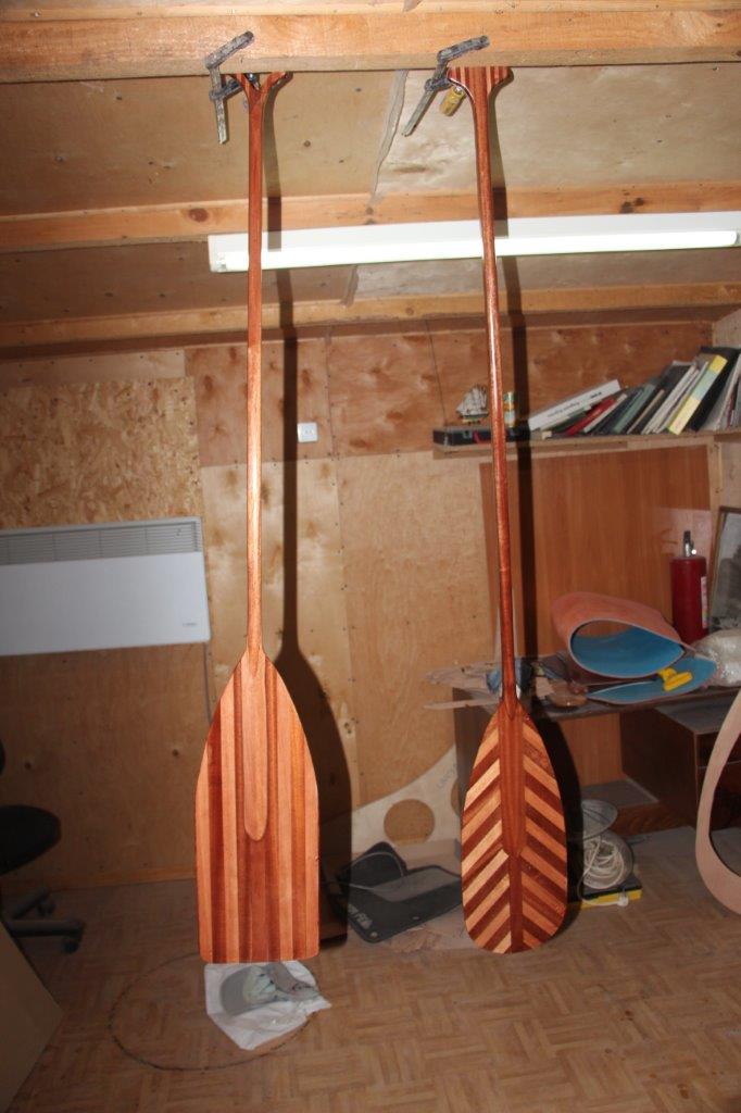

Ну и пара весел под него
То, что в виде бобрового хвоста 758 грамм - 160 см
Второе 685 грамм. 150 см

СообщениеДобавлено: 27.11.2014 18:39
Сообщения: 431
Город: НеХаркiв
Зарегистрирован:10.10.2013
Ув. pastor, рейки - кедр и ясень?
Оч. красиво.
А на каком клею собираете?
Спс.
СообщениеДобавлено: 27.11.2014 18:42
Сообщения: 431
Город: НеХаркiв
Про рейки вопрос снимаю, прочитал по ссылке.
А чтобы вопроса осталось 2, полюбопытствую ещё.
Набор на дерев. шип или на гвоздок?
С ув.
СообщениеДобавлено: 27.11.2014 18:46
Сообщения: 151
Город: Kiev
Зарегистрирован:27.11.2014
Оч. красиво.
Спс.
Рейка - канадский кедр и сапели, остались от постройка каяка
Клей Титебонд 2 американский, ушло около 1,5 - 1,8 литра. стоимостью 120 грн. если вопрос относился к каноэ, если к веслам, то вообще грамм 30 - 50 клея. ручка внутри пустотелая,
С ув.
Полукруглый паз. рейка сечением 22 на 6 мм, радиус паза 3 мм. Я все принципиально собираю на струбцинах, гвозди не использую, портят вид
IMG_1207.jpg [ 68.96 КБ | Просмотров: 3056 ]
IMG_1449.jpg [ 86.7 КБ | Просмотров: 3055 ]

СообщениеДобавлено: 27.11.2014 19:59
Сообщения: 431
Город: НеХаркiв
Спасибо за инфу.
Шедевральные изделия.
А что предусмотрели для предохранения "киля" от камушка?
Дно верно усилено чем-то посерьёзнее, чем льняная бязь на масляном лаке.
Я дно каноэ из водостойкого картона защищал линейкой из алюминиево-пластикового профиля, аналогичного тем, которыми нынче прижимают ковролин на пороге. И то пластик стёрся.
СообщениеДобавлено: 28.11.2014 12:13
Сообщения: 151
Город: Kiev
Жаль вас разочаровывать, но все мимо.
Корпус внутри и снаружи армирован 200 - ой стеклотканью, киль 2 слоями.
Покрытие яхтенный голландский полиуретановый 2-х компонентный лак - 5 слоев.
По эксплуатации: такую технологию я применял на 3 морских каяках, галька на море, коряги, и мелкие камни не оставляют следов. Конечно если всем весом сесть на острый камень, то следы останутся. Но мелочь вообще не заметна. Пару раз попадал в ситуацию, когда каяк просто приходилось волочь по земле, ни каких проблем, даже мелких царапин не было.
Скажем так во время сборки каноэ 2 раза падало с метровой высоты на бетон, даже следов не осталось. Но все равно при использовании конечно требует более нежного отношения чем пластик.
По весу где-то килограмм на 10 легче, точно такого же по габаритам пластика, при этом грузоподъемность до 350 - 400 кг.
Идет очень резво.
