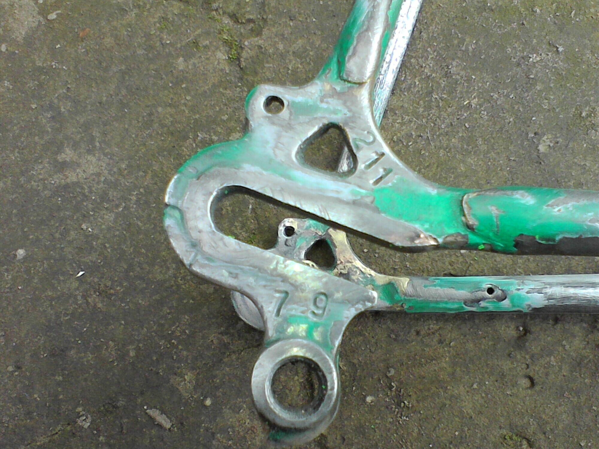

Сегодня ободрал раму,осталось купить грунтовку и можно будет начинать малярные работы.
IMG_20000107_034639.jpg [ 553.87 КБ | Просмотров: 1044 ]
IMG_20000107_034702.jpg [ 665.34 КБ | Просмотров: 1044 ]
СообщениеДобавлено: 29.08.2014 09:40
Шильдик можно снять аккуратно высверлив заклепки, потом на вытяжные заклепки или компьютерные винтики вернуть на место. Ну и я бы на узлах стыковки труб по больше пошмурыгал.
До покраски посмотрите геометрию рамы, если что лучше сейчас поправить чем потом на окрашенной.
СообщениеДобавлено: 29.08.2014 09:55
Сообщения: 191
Город: Минусинск
Зарегистрирован:14.05.2014
Рама идеал,насчет шильника,я думаю высверлить заклепки,а крепить буду мелкими болтиками.
Раму чистил от краски болгаркой,щетка крупная и не везде пролазит,я наждачкой потом подравняю.
СообщениеДобавлено: 29.08.2014 10:13
Чашки перед покраской или заклеить нужно или вынуть из рамы.
СообщениеДобавлено: 29.08.2014 10:15
Сообщения: 191
Город: Минусинск
Спасибо за напоминание,но я это помню.
