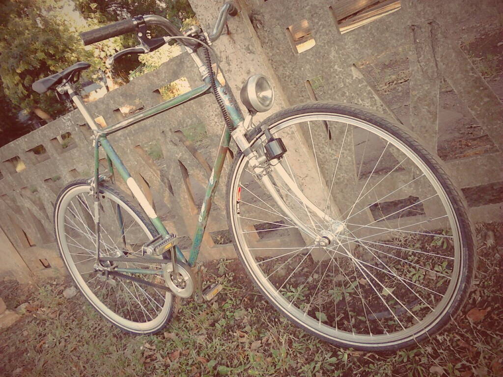

Две пружины можно зацепить за один хомут под один болт стягивающий хомут, тогда не будет ничего торчать в сторону от пера.
 Заголовок сообщения: Re: СШ-79 ремень-матрас
СообщениеДобавлено: 23.08.2014 23:43
Если конечно ширина ролика позволит так сделать.
СообщениеДобавлено: 24.08.2014 00:15
Сообщения: 1566
Изображения: 30
Город: Кривой Рог
Зарегистрирован:26.04.2011
Ролик находится близко к спицам колеса,да и ширина его 25-28мм.Пластина крепления пружин выдвинута ближе к спицам,дабы не было перекоса пружин.Еще и исходил из длины пружин.При предложенном варианте придется искать жесткие короткие пружины,т.к. место крепления будет ниже.
Ролик довольно широкий,пружины будут об него тереться.
СообщениеДобавлено: 24.08.2014 00:30
Ну уж как немного вычурное решение, можно пружины зацепить двумя тросиками с петлями, а верхнюю точку крепления сделать за болт подсидельного зажима. Это я в слух думаю про разные варианты. :smile:

В процессе.
Нашел шилдик ХВЗ.
Были заменены покрышки на более жирные 40мм
Фару установил.
Есть спидометр механический,немецкий,хочется его поставить,но нет редуктора,что на колесо одевается,кто с таким сталкивался?Фото спидометра завтра добавлю.
Руль хочется другой,кто что посоветует?
Спасибо за внимание.

Клевый вид, можно пойти двумя путями, оставить такой раму и нафлаконить все комплектующие, будет клевый крысобайк, или перекрашивать, клеить декали, по поводу динамки и фары... если перекрашивать то как то... на мой вкус на таком велике не очень будет смотреться, на туристе/спорте было бы в тему наверное. А в случае если крысобайк то фара и динамка в тему.
И еще может визуально и по весу, облегчить передний шкив? Насверлить отверстия равномерно по радиусу, какие и как расположить их, можно подумать.
А так интересно сделан велосипед, тоже у меня были мысли о зубчатом ремне, пока от них не отказываюсь, ждут своего времени.
Совершенно верно,красить раму вообще не хочу,лаком вскрою,предварительно немного подчистив сколы.Все компоненты доведу до идеала,фару оставлю,седло кожаное хотелось бы.Со шкивом тоже все верно,визуально облегчу,вот пока надо подумать как будет лучше.
С ремнем,главное начать,а там дело пойдет)
Как и обещал,добавляю фото спидометра на корпусе написано DDR и K=100

Может вам поискать какой ни будь винтажный корпус фары, например карбидную или керосиновую, а начинку можно и современную. Будет очень в тему, крысобайк с элементами симпанка, смешение этих стилей бывает очень выразительное.
СообщениеДобавлено: 29.08.2014 13:00
вообще бы хорошо динаму в алюминии, тормозные ручки по старше и по винтажнее, руль другой более старой формы.
Я эту с трудом нашел) :facepalm:
СообщениеДобавлено: 29.08.2014 13:05
Сообщения: 1566
Изображения: 30
Город: Кривой Рог
Прям мысли мои читаете.Ручка у меня постарее есть но она одна,сегодня посмотрю,если что поставлю,Динамка есть в металлическом корпусе,но она слабее этой и работоспособность ее неизвестна,Можно будет эту в серебро покрасить. руль видится такой.
