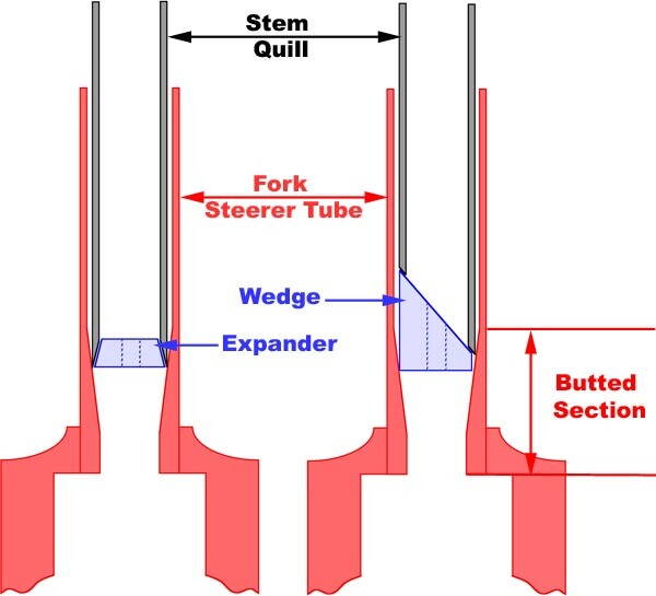

pitbrit писал(а):
ПС. увидел что стэм стоит на самом кончике и же начал гнуться,вы очень рискуете разбить рулевую а верх штока вилки (где резьба) просто разорвать болтом стэма,и (прямой в челсть :) )
После размышления, я всё-таки внял предостережению уважаемого pitbrit и опустил вниз, в рулевую, стэм на 2 см. Зачем рисковать, да ещё в таком возрасте, чай не молодые. Эта пара сантиметров на посадку не очень скажется, а так будет спокойнее. :)
та черта что на пару см выше рулевой - ограничитель максимума
Полагаю, что здесь Вы ошиблись. Ограничитель не максимума, а минимума, чтобы при посадке штыря(стэма) не попасть в сужение рулевой трубы. Это ещё опасней.
It is vitally important that the steerer extender (or stem) is not inserted so far that the wedge is installed where the steerer is narrowing, or it could come loose unpredictably.
When this happens, only the edge/corner of the quill or wedge contacts the steerer, and it is trying to "grab" a slanted surface.
This is sometimes a problem on smaller frames if you try to insert the stem or a stem riser too far down into the steerer.
см. http://www.sheldonbrown.com/handsup.html
