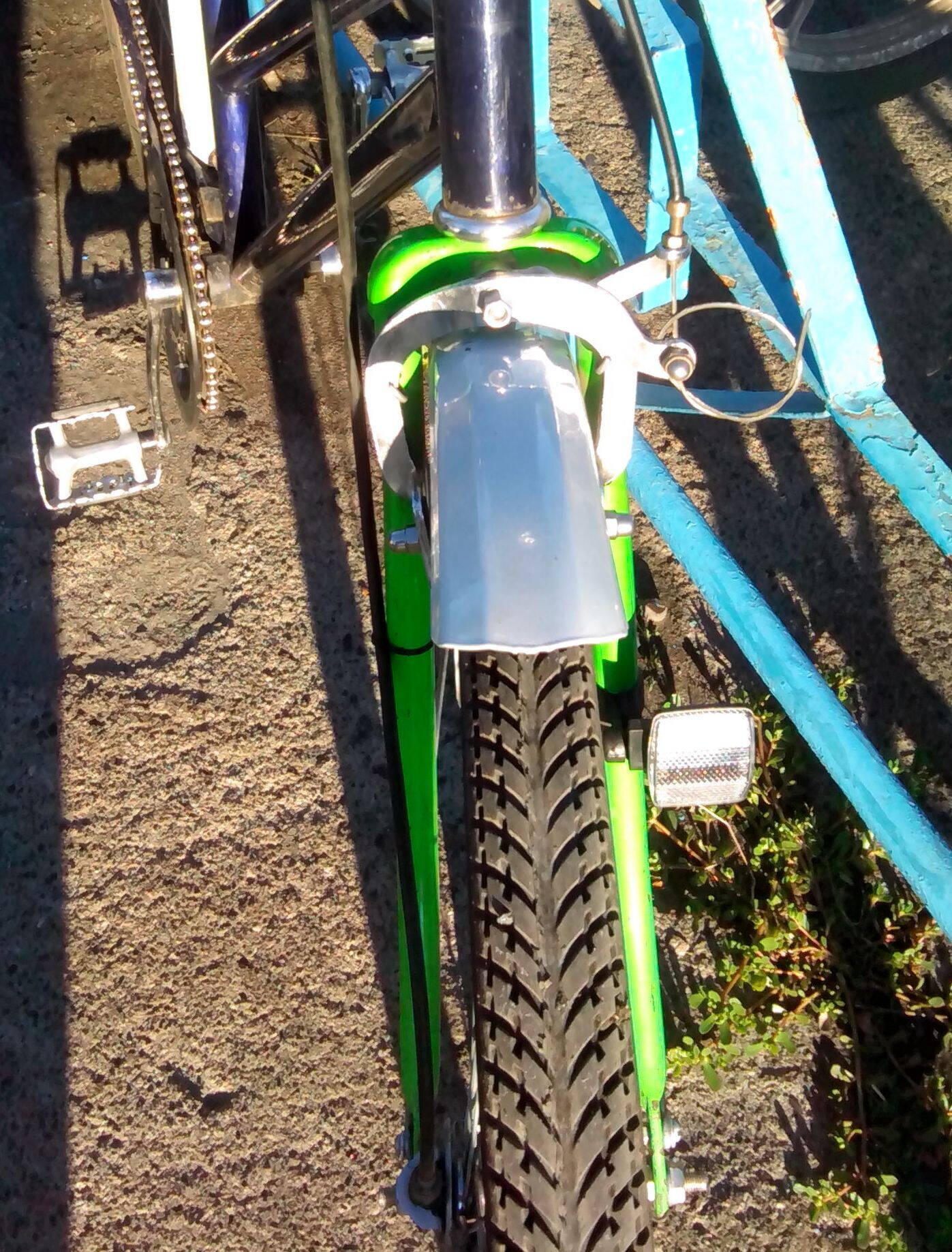

Перебрал старый, но почти неиспользованный советский передний тормоз, он был сильно кривой с магазина и в молодости у меня не возникало желания его рихтовать. Тогда поставил, поездил пару дней - тормозит плохо, трос дубовый, пружина как на двери подъезда, колодки под углом к колесу, трос из рукоятки выпадает, рукоятка на руле вращается... снял и бросил на балконе. А теперь пригодился.
Вчера разобрал, отрихтовал все детали:
- убрал "пропеллер" на обеих частях клещей;
- подогнул строго под прямым углом держатели колодок;
- заменил пружину на нормальную;
- подобрал шайбы правильных размеров и соответствующих материалов (металл, пластик);
- установил латунную распорку (трубку) в крепление рукоятки к рулю;
- сжал рукоятку с боков для плотной фиксации замка тросика;
- поставил нормальный нержавеющий тросик (не китайский);
- прикрутил нержавеющими гайками современные колодки под алюминий (Volosaty, спасибо за науку).
Всё встало и работает.
Прав был kisa, когда говорил "Вам не нравятся советские запчасти? Да Вы просто не умеете их готовить!" :yes:
Дора тоже довольна, так выглядит гораздо лучше.
Не хватает нормальной рубашки на тросик, пока побудет китайская, чёрная не так в глаза бросается.
Ещё есть хромированная деталь на вилку, не знаю как называется (как на фото, вилка не моя), но пока не ставлю, то после покраски.
вилка.jpg [ 26.07 КБ | Просмотров: 5054 ]
На крыле видно покоцаное место от клещей Tektro (чёрные точки). Точки на клещах - то отражение :smile:
В хозяйстве есть специальная хромированная накладка для удержания переднего крыла, которая закроет это место. Тоже пока не ставлю.
IMG_20140829_073752.jpg [ 544.33 КБ | Просмотров: 5057 ]
IMG_20140829_073813.jpg [ 516.92 КБ | Просмотров: 5057 ]
IMG_20140829_073820.jpg [ 803.9 КБ | Просмотров: 5057 ]
Корона.
Симпатишная барышня, однако :)
СообщениеДобавлено: 29.08.2014 09:28
Корона, ну или коронка (стоматологическая тема :D )
СообщениеДобавлено: 29.08.2014 09:33
Контрогаечку на оси тормозов надо бы поменять на закрытую, как на колодках и будет совсем аккуратно :smile:
А крылья ХВЗ?
СообщениеДобавлено: 29.08.2014 09:35
А зеркало к грипсе ближе стоит чем рукоятка тормоза это специально?
СообщениеДобавлено: 29.08.2014 09:40
Сообщения: 4621
Город: Зеленодольск
Зарегистрирован:08.07.2014
HENK75
Крылья неизвестной марки, ХВЗ у нас не встречал. Неплохо бы блестящие найти.
А рукоятка длинная, если поменять с зеркалом местами, будет торчать за габарит руля. Так нормально.
Гаечку на закрытую поменяем, пока нет в наличии.

СообщениеДобавлено: 29.08.2014 09:44
Будет красивая, цвет подобрать и декали сделать ей именные :smile:
