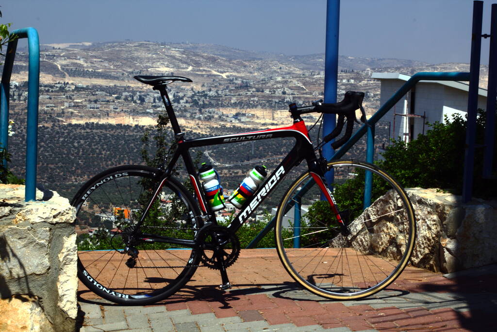

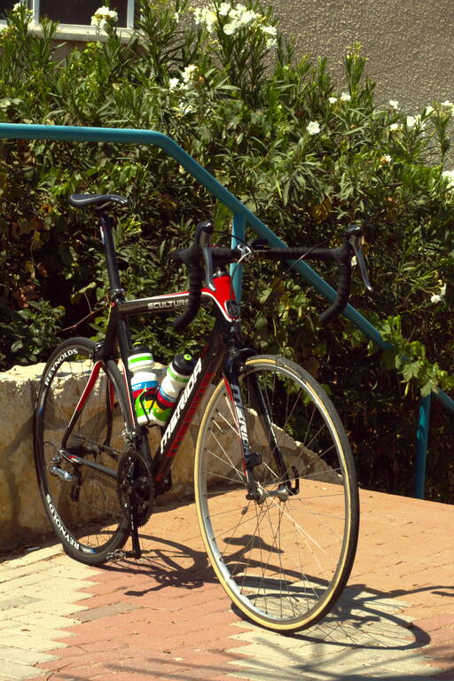

Теперь пришло время показать вел который я собирал почти три месяца. Все началось с того что за 150 долларов мне достался велик клиента из веломагазина, где я кстати работаю. Еще за 60 долларов я купил переднее колеса на ободе мавик 2000х годов выпуска самособранное на 105 втуле. А потом копаясь на складе магазина я нашел карбораму скультуры с отломанным хомутом под передний переклюк. После недельных торгов с менеджером рама с вилкой достались мне за 150 баксов и я собрал на ней вел. Переклюки ультегра и дюра-эйс достались из склада, чьи-то после апгрейда. После починки всё это заработало неплохо.
Итого:
Рама - Merida Scultura Evo 907 Carbon
Вилка - Merida с карбоновой рулевой трубой
Кранк - Шимано 105 окталинк затертого года (компакт)
Колеса - Перед: мавик Ма 2 втулка шима 105 Зад: Reynolds solitude
Руль и вынос - X-mission (под замену)
Седло - Velo pronto BAT
Покры - Vittoria zafiro и rubino slick
Цепь - Sram pc-1051
Кассета - Ultegra 6600
Моноблоки - 105 (с тросом переключения не внутри обмотки)
Обмотка - ВВВ чёрная
Передний переключатель - Ультегра
Задний переключатель - Dura ace RD-7800 :cool:
Тормоза - 105
Эксцентрики - Dura ace
Педали - M520 :yes:
Подседел - controltech carbon
Спидометр - Sigma DTS 2006 mhr беспроводной спидометр, пульсомер и альтиметр.
Вес 8.5 кг. В планах руль и вынос карбон, перейти на шосейные педали и туфли, поставить легкое седло и полосатую черно красную обмотку сделать. Думаю в семь килограмм можно зайти. Ну теперь ругайте......ах да. Суммарный бюджет примерно 400 долларов. Вот.

Я там был на прошлой и этой неделе :smile: По работе. Надо бы и так заглянуть, там трасса хорошая, но пока - жарко. Наверное в конце сентября. :smile: Завезу шимановские шоссейные контактные педали.
Как ухо закреплял? На хомут или заклепки или? И надо бы глянуть на этот склад, где водятся такие рамы :D
Кстати - какой это год?

это 2012й год. Отпилил банальной ножовкой остатки хомута, зачистил напильником и поставил обычный хомут для директ маунт за рубль. Впервые в жизни пилил топовый карбон пилой)))
