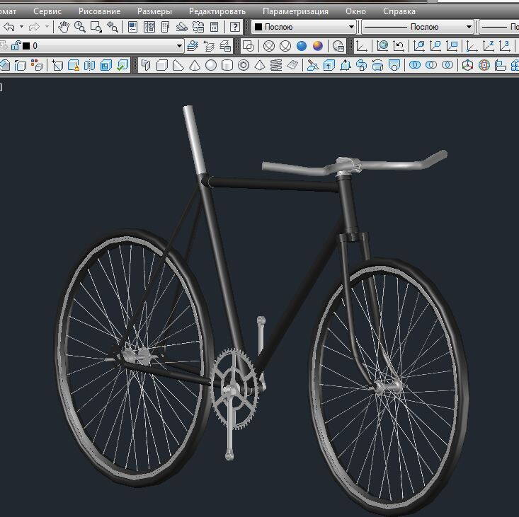

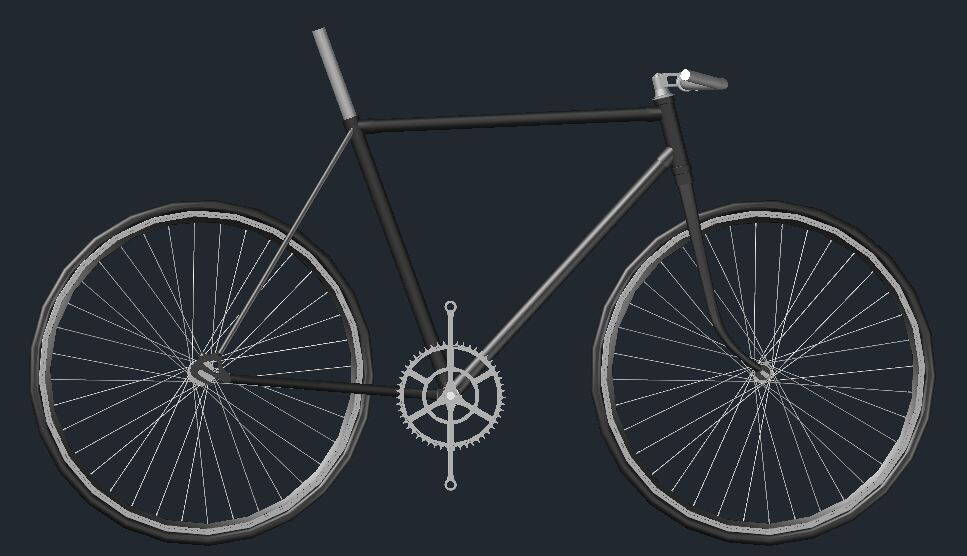

поки хворів займався 3d моделькою. ще не закінчена, наповнюю деталями по наявності часу, але загалом вже виглядає)

Andriy Shukatka
Здорово, сколько времени потратили чтобы так отрисовать?
Кстати есть програмки где можно подбирать цвета и компоненты для велосипедов, может и Вам создать, что то подобное? В 3d таких программ не видел, ваша будет самая крутая!

ну на рахунок остаточної картинки, то є спеціальні програми для візуалізації, до того ще далеко. треба домоделити. але буде. на рахунок скільки пішло часу, тяжко сказати, десь 2 ночі)) не хотіось спати.)) а програма в якій моделю це AutoCad. я архітектор по спеціальності, такщо знання в цій області є))
P.S. завдяки модельці перехотів інший руль - старий виглядає бомбово)) думав булхорн ставити. можливо в майбутньому попробую.

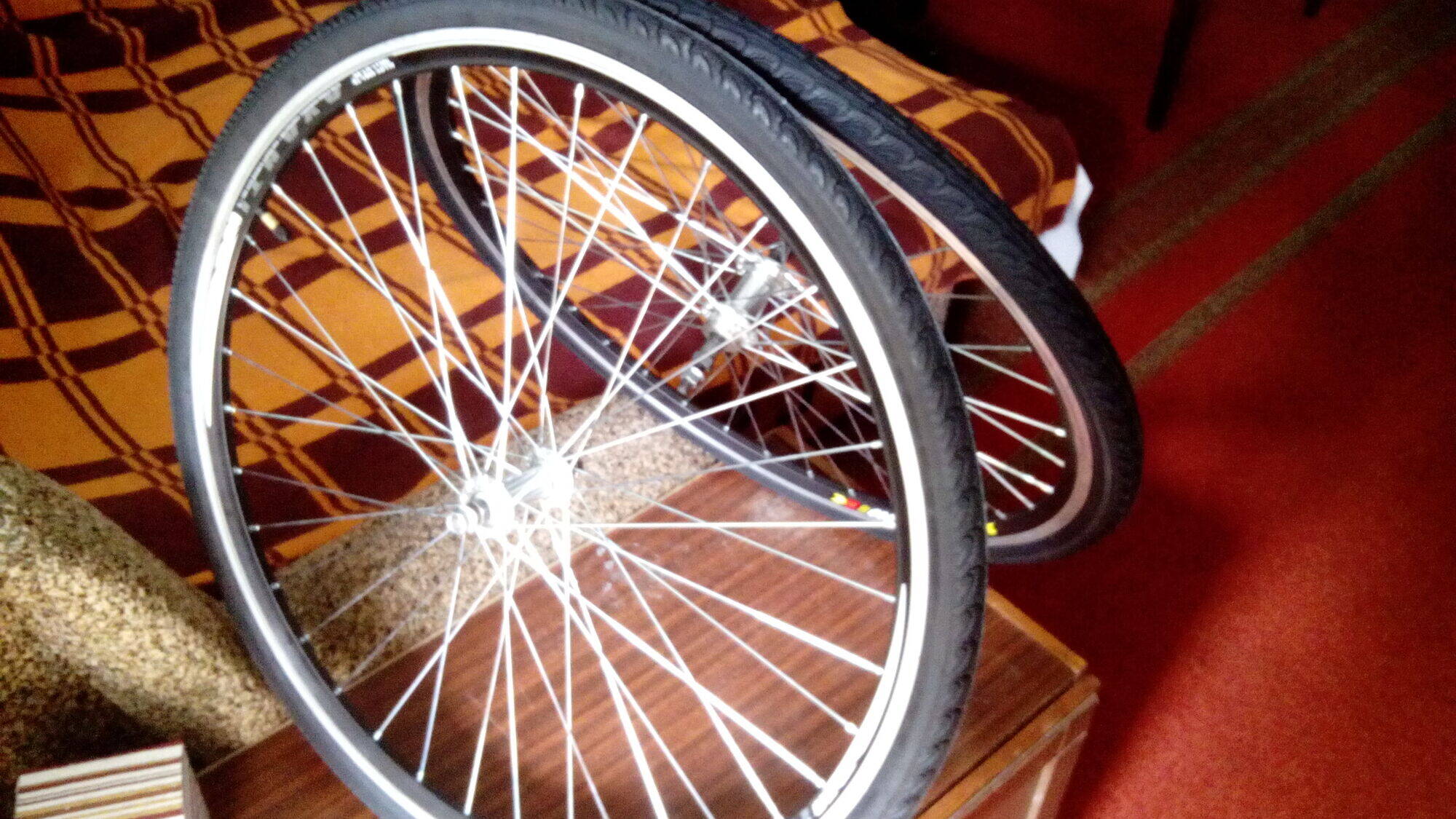

приїхала посилочка), покришки Rubena 700x35C (37х622) HooK V69 Classic, камери також Rubena і фліпери швальбе)
