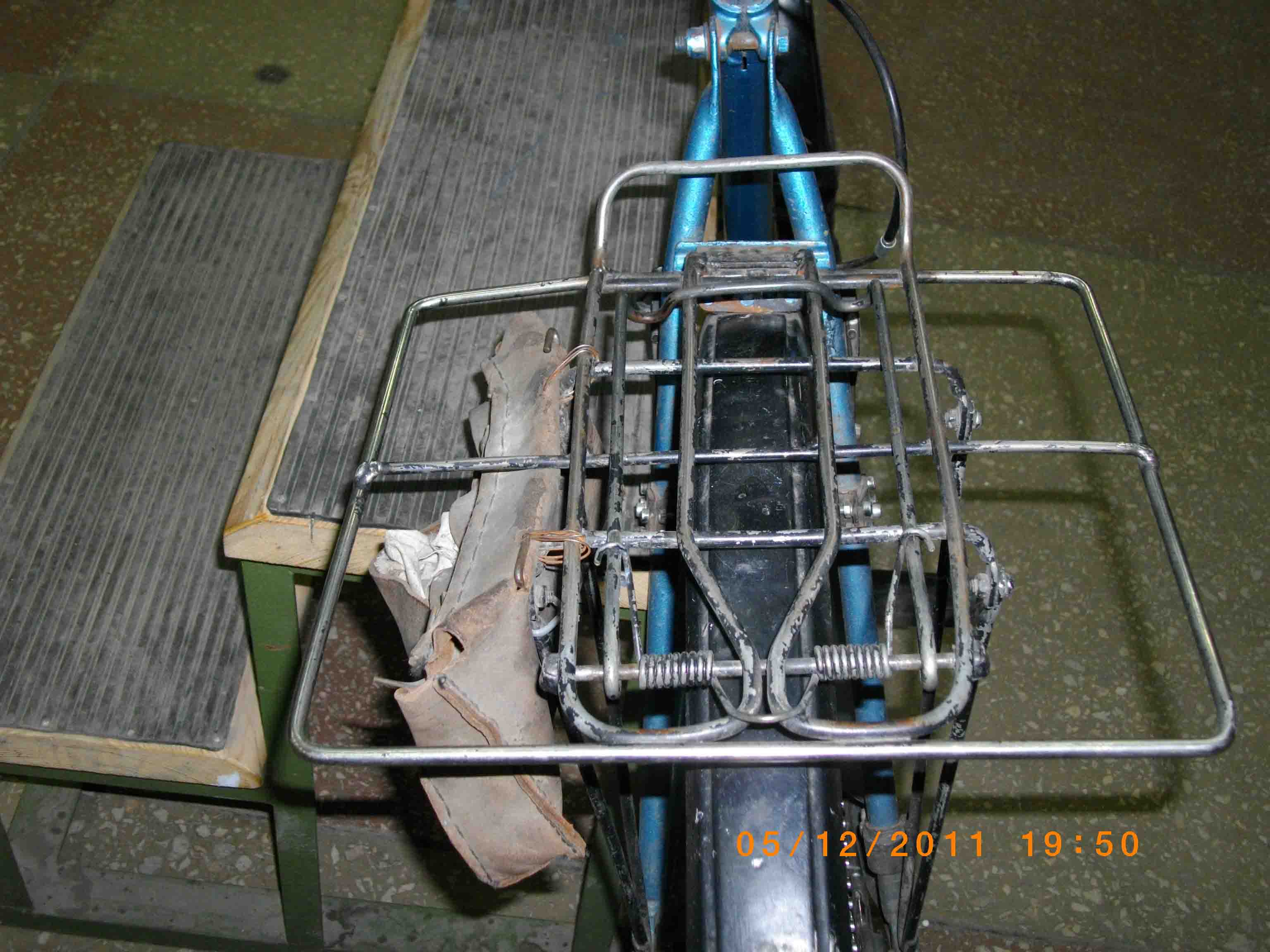

Да неважно, кто изобрёл, главное выглядит смешно.
HENK75
Я на нём минут 10 прыгал - нормально. Сзади ось подвижная, багажник чуть наклоняется вперёд при загрузке. Разболтается - усилим, но это вряд ли. Там заклёпки из нержавейки пятерки.
Если что, есть возможность вторую пружину на сжатие поставить.

HENK75 писал(а):
Пружина подразумевает подвижность в еще каком-то из соединений багажника, или на задних дропах (будет стирать краску) или между верчонными стойками и грузовой площадкой
Пружина подразумевает, что багажник будет болтаться и резонировать от тряски.
И наконец, пружина лопнет, багажник опрокинется назад, погубив груз и обеспечив нашему Кулибину эротичное кувыркание в обнимку с его Дороти :evil:

Злые вы, уйду я от вас... :cry:
Там предусмотрен штырь внутри пружины, по которому всё скользит. Он не даст опрокинуться. Пока не ставил, гайки не хватило.

Гарантия устойчивости - треугольник. Именно он обеспечивает жесткость рамы, он же обеспечит надежность багажнику. А к чему эта пружина?
И никакой штырь там не нужен! зачем багажнику поступательные движения во время езды? :eehh: и пружина там не нужна, багажник - это как кузов автомобиля, должен быть незыблем и устойчив.

Та я понимаю всё. Потом доделаю неподвижный, пусть пока так. Нет нужных деталей...
Там суть не в пружине, а в нижнем креплении. Ничего сверлить не пришлось и это радует

А считаю, что если дело во внешнем виде, а не в перевозке мешка с картошкой, вполне приемлемо, но все же поставил бы две пружины, а то излишнее виляние багажником может быть не правильно истолковонно кавалерами :D

[quote="Пафнутий"]
Это скорее эротическое описание конструкции, чем техническое, чего по чему скользит?
Сельской девушке нужно думать и о мешках с картошкой.
Если хочется креативных решений, то предлагаю своё, в нужности которого убеждаюсь буквально каждый день.
Расширение багажника, позволяющее без труда лепить на него габаритные грузы:
IMGP0943.jpg [ 259.74 КБ | Просмотров: 3480 ]
IMGP0355.jpg [ 224.85 КБ | Просмотров: 3480 ]

Обычный в продаже отсутствует, две недели искал по городам и сёлам.
А для Доры такой подходит, она одобрила. Ехала сегодня как по маслу, ни звенела, ни скрипела седлом, я даже удивился.
Этот велосипед имеет характер, что бы кто ни думал :smile:
BOOTSMANN
Мы проведём полевые испытания и выясним жизнеспособность конструкции.
И это клевета про 2 кг, вес всего 1 кг 300 грамм.
Проектная загрузка - 1 мешок картошки, сопромат говорит что всё будет хорошо :yes:
Данное "конструктивное" решение сделано исключительно для ЭТОГО велосипеда, на другие я и в страшном сне такое не поставлю.
Дора персонаж в некотором роде комический, вешать на неё грузовую платформу граничит с цинизмом :D
HENK75
При движении багажник не виляет, конструкция очень жесткая за счёт плотного прилегания плоских поверхностей крученых стоек к задним дропам (около 5 см по длине). Я двумя руками еле-еле согнул на 3 мм в сторону (немного не по оси стояло, нарушало гармонию).
А саму пружину я и разводным ключом в тисках не смог согнуть, пришлось вращать в зажиме подбирая вертикальное положение относительно кронштейна. Даже пол-витка нижние отжигал горелкой, чтоб немного выровнять под гайку.
Штырь планировался вместо двух отдельных болтов. На раме он крепится жестко, а в ответном отверстии на багажнике он крепится подвижно, как шток в амортизаторе.
И багажник должен слегка проседать до выравнивания пружины в прямую линию (пока она согнута дугой вверх и снизу подпирает багажник).
Но даже мой вес 106 кг не выгнул пружину вниз, так что наверное пока оставим так.
Там основная нагрузка приходится всё-таки на стойки, они почти по середине получаются.
И пружина аццкая, в седле стоят попроще, те я могу руками гнуть.
Проверять дальше будем картошкой.
