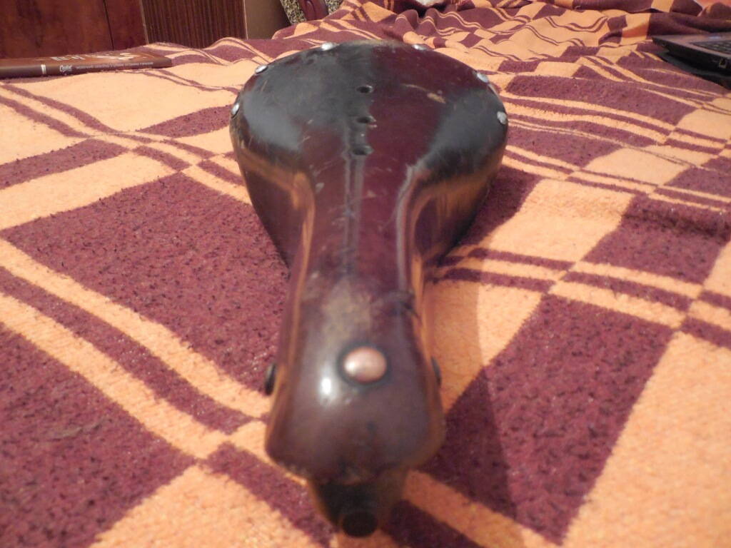

Сьогодні був на "торпедо". Очі розбігались від всього барахла, але таки корисне знайшов. Купив сідло, якщо не помиляюсь від старт-шосе. поправте мене якщо помиляюсь. Трошки криве, але то поправимо думаю.
О гуд, а я сьогодні навідувався також і "0" ... не мій день :sad:
 Заголовок сообщения: Re: Турист 90-их років
СообщениеДобавлено: 07.09.2014 22:31
Сідло не погане, а кривенькі вони всі. Не знаю чому так робили, може щоб не розслаблялись :lol:
По фото важко сказати чи від стартона, якесь воно дуже видовжене, може навіть від трекового. У вас в місті трек є, було і багато трекових роверів.

можливо і трекове. а кривий носик з переду, через зміщення натягувача, думаю виправлю в процесі реставрації)

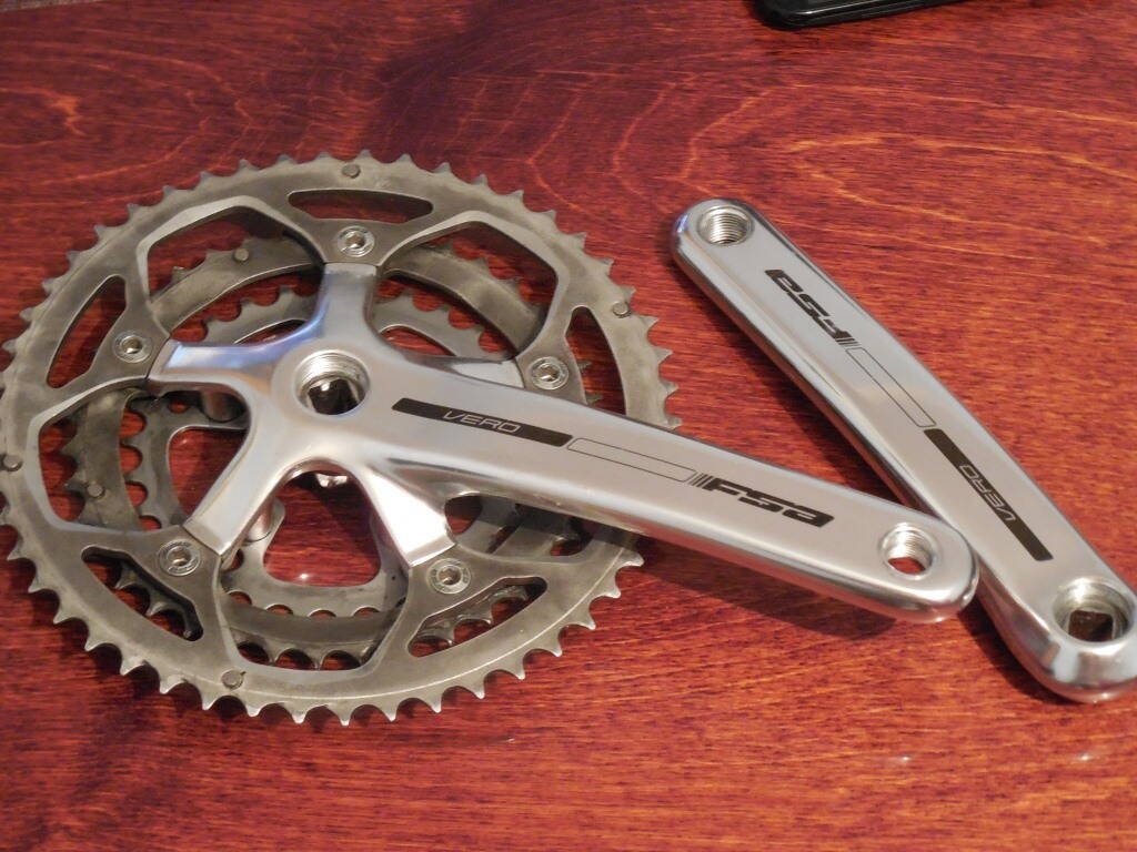

Сьогодні приїхала система на мого Туриста. Дякую за систему КабБорис. І фотку сідла закину. Завтра сідаю за нього.

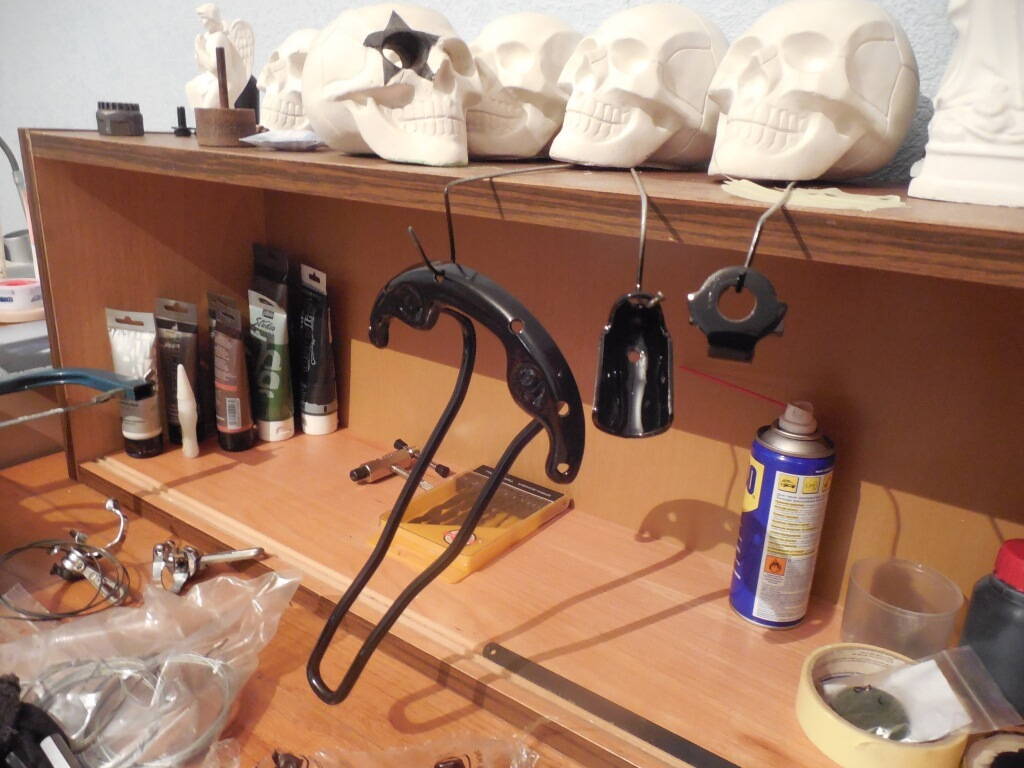

Давненьоко не писав і не викладав фотки - часу не було, але робота йшла)) В процесі зборки-підборки деталей декілька раз помінялась концепція, і впринципі від оригіналу досить відрізняється. Знаю виходить не "олдскул" але надіюсь Ви мене простите)) Захотілося мені чогось в стилі дорожника-недошосера))) Ось і в ту сторону почав повертати. Описувати шо ставив нема змісту впринципі, на фото +- все ясно.
P.S. каретка VP стала більш менш як рідна, лиш права чашка трохи стружки з рами натерла)) Отже трохи фото в студію.
P.P.S. сідло до ідеалу довести не вдалося, є невеликі ділянки де не хотіла нормально зашкурюватись-поліруватись, але думаю на перший раз простите мені)) можливо ще перероблятиму його в майбутньому.

Дует контактів і рами Турист 90-х якось, на мій погляд, не дуже... :pardon: Але то суб'єктивізм.
А взагалі вийшов аля туринг. Чим фарбували сідуху?
Підсидільна труба на 25? Я теж шукав, але безрезультатно. Залишив стару (рідну).

Andriy Shukatka, о файнютко получається :wink: Цікавий вигляд має, нові сучасні комплектуючі і стара,червона рама з нальотом кАмунізма. Мені подобається :yes:
Силовий педаляж і рама "туриста" речі практично не сумісні - це я так про "контакти" Чи ти Андрій хочеш швидше раму змінити ?! :D :wink:
ПС: і ще, чи то мені здається, чи вилку треба рихтанути ?! І рульова вроді би не сіла ...
СообщениеДобавлено: 12.10.2014 14:01
Сообщения: 223
Город: Львов
Зарегистрирован:29.04.2014
- та ні все добре, то можливо на фото так виглядає. Там я поставив інше опорне кільце на вилку, воно трошки вище, через то так і виглядає
- концепція велосипеда помінялась, але чорний колір як мав бути так і буде))
- та поки поставив їх бо нема вільних інших педалей. але загалом можливо і використовуватиму їх. Побачимо.
- так. Це UNO. Але не хотіла сідати всерівно. Прийшлось доводити наждачкою і полірувати. Після маніпуляцій - вуаля, як рідна.
Сідло фарбував фарбою для шкіряних виробів, такою як користуються "взуттярі". Як називається не скажу бо не знаю, купив на гуртівні де скупляються майстри. Там розфасована в ноунейм баночки)) То мені порадив один майтер. Поцікавтесь у своєму місті, думаю підкажеть де вони беруть.
