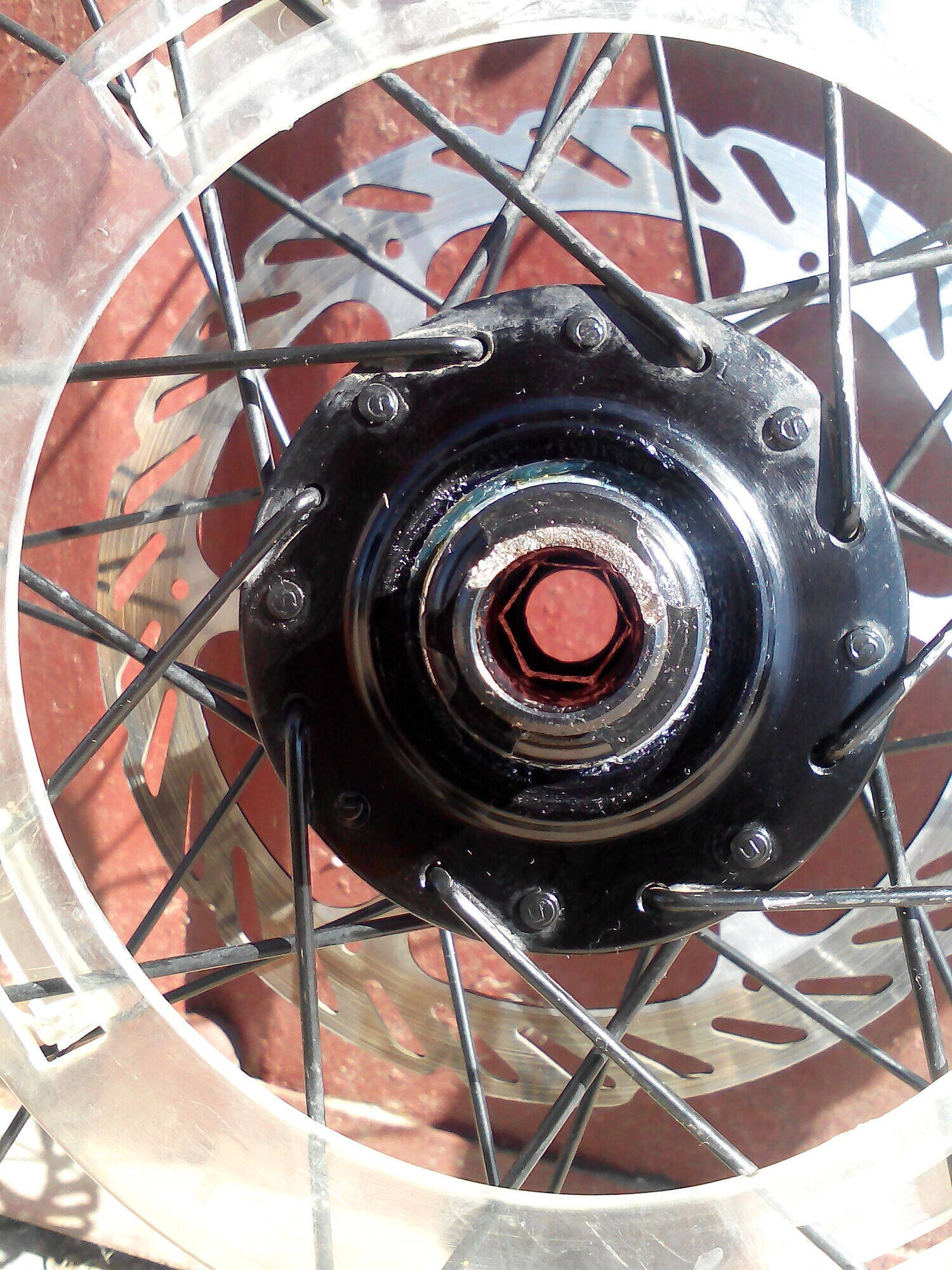

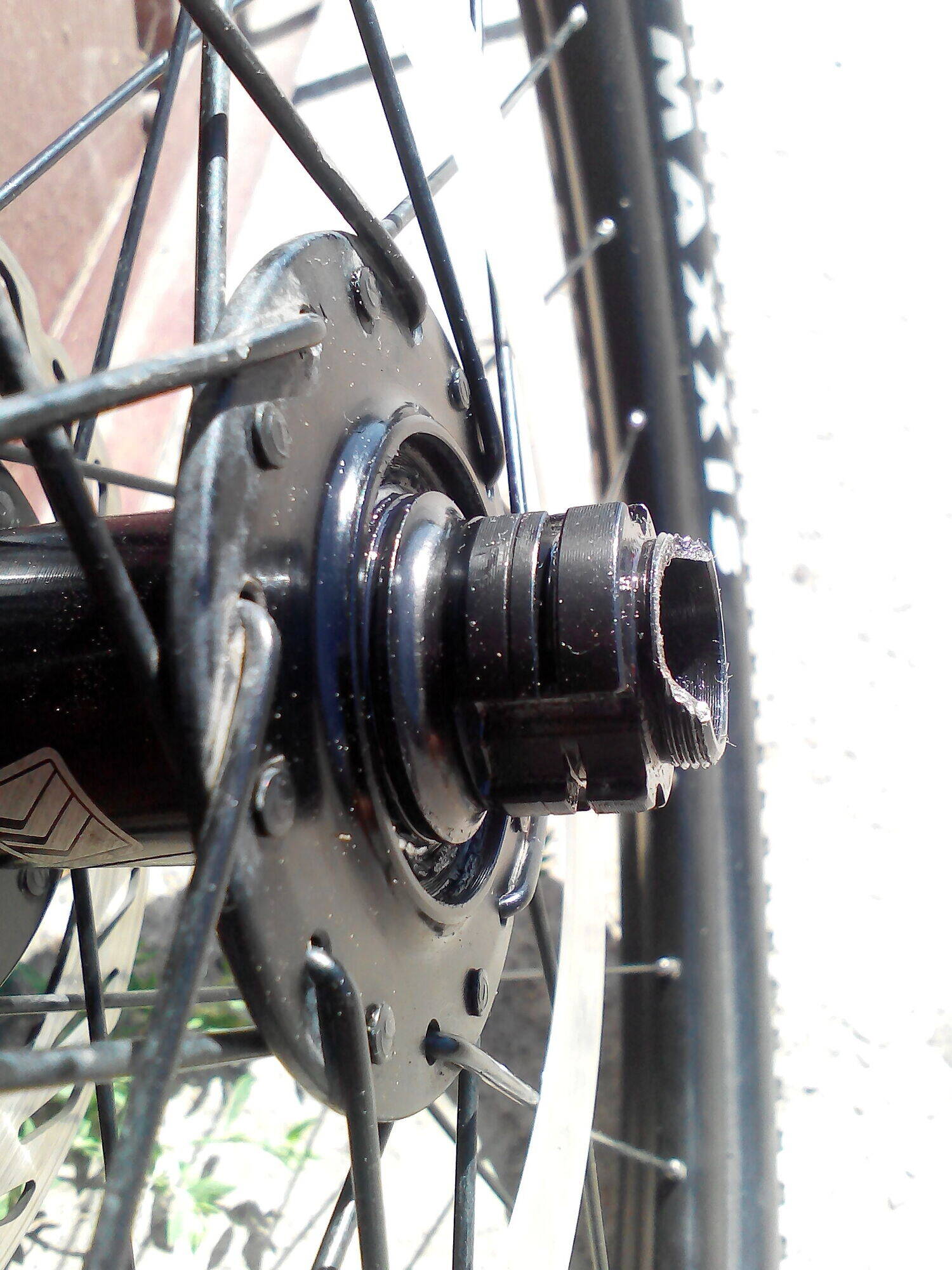

Случилась вот такая неприятность.
Подскажите где купить эту штуку, или нужен орех полностью?
Спасибо.
IMG_20140905_124914.jpg [ 696.71 КБ | Просмотров: 897 ]
IMG_20140905_124929.jpg [ 815.33 КБ | Просмотров: 897 ]
IMG_20140905_124942.jpg [ 556.58 КБ | Просмотров: 897 ]
IMG_20140905_125030.jpg [ 576.33 КБ | Просмотров: 897 ]

Есть вероятность что подойдёт барабан от втулок квандо или формула. Но купить отдельно бюджетный барабан маловероятно

Знать бы что за втулка.
На Шимановские вроде есть барабаны

90% что втулка под замену.

Судя по виду втулки и дефекту - купить новую хорошую втулку. У нас орех шимановский новый в зипе - стоит больше трети втулки в сборе с орехом и осью и эксцентриком.
