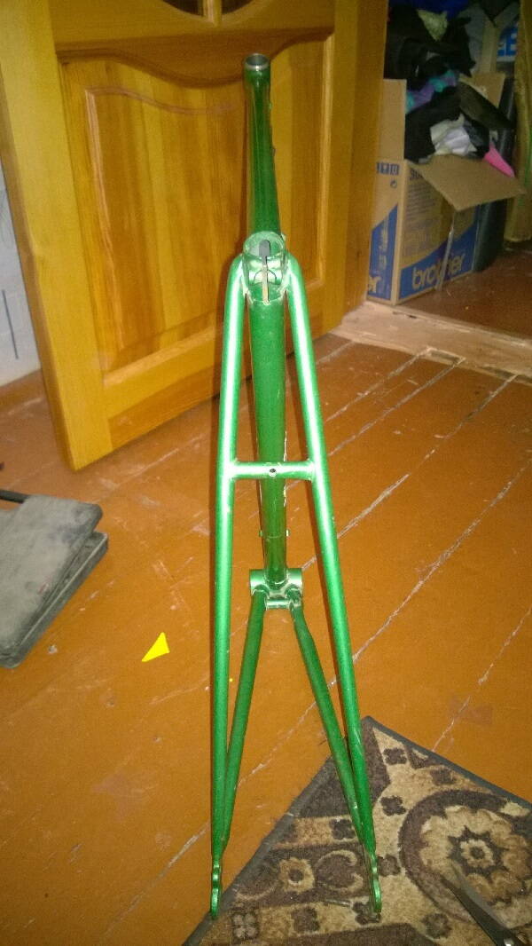

Что мне делать с перьями? они выгнуты, но расстояние между дропами 130. А сколько должно быть?)
Есть такая темка viewtopic.php?f=31&t=27409, но я что-то не вьехал про использование брусов... Как понять какое именно перо надо гнуть, подозреваю что левое... Мерял ниткой, с левой стороны до подседельной трубы от нитки 2 с небольшим см а с правой 3...
СообщениеДобавлено: 13.09.2014 01:36
В ссылке хорошо весь процесс описан ничего сложного в нем нет, гнуть нужно так чтобы рама стала семеричной.

Я просто не знаю какое расстояние должно быть между 2мя задними дропами, ведь на 130мм колесо неплохо стояло, и если после выравнивания я снова установлю и затяну колесо, то что ему мешает снова погнуться.. ладно, утро вечера...)

Рівняти потрібно з закрученою в дропах втулкою, або робити, наближену по розмірах, імітацію втулки.
В тебе рама з 1983 року їй 31 рік, якщо в 2045 році їй знову потрібно буде рихтанути геометрію ти ж не розстроїшся ?! Всі рихтовочні роботи проводь до покраски !

В общем я попробовал выбить нижнюю чашку, что у меня никак не получилось, и решил что не такая она и плохая эта чашка. :D Помазал ее внутри преобразователем ржавчины, высохло, похоже это не то что мне нужно:) счищу эту серую пленку мелкой наждачкой. Короче запрессованные детали трогать не буду, ну их:) На вилке нашел непонятности, то ли трещины, то ли что... Пытался выгнуть левое перо руками, как и ожидалось оно сделано достаточно крепко чтоб не гнулось РУКАМИ:) может на туристе и получилось бы но на СШ не вышло, пружинит, перемерял, ничуть не растянул. Может оно и не такое кривое как мне показалось :)))

Видно конечно у распорки искривление, но между дропами расстояние нормальное, колесо стоит нормально, может он изначально с завода такой пришел, к тому же распорка немного криво приварена. Уже как колесо куплю, посмотрю. А пока пес с ним! Из положительного за сегодня : снял цепь и выкрутил переклюк:)
