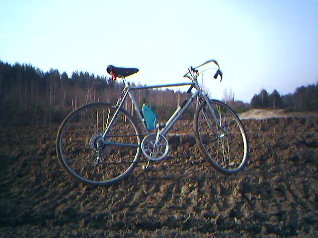

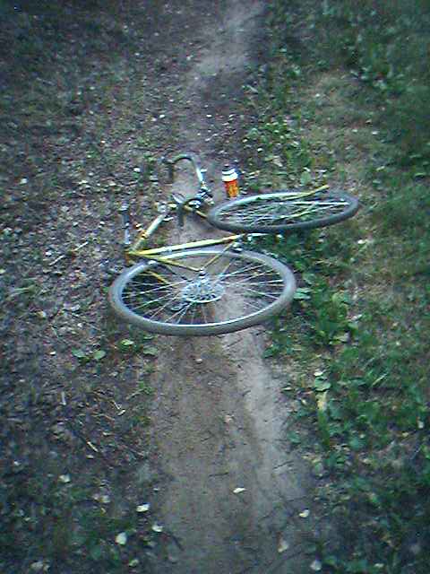

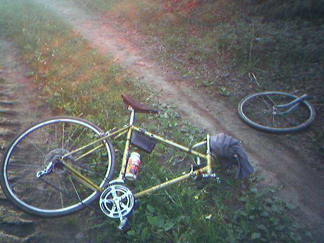

Довёл до ручки очередной ХВЗ (всё б/у, всё ещё советское). Было 2 Туриста, сейчас Старт-шоссе на туристовских колёсах (полный износ всего, разве что раме 76 года всё ни почём). Гоняю по лесу/полигону довольно аккуратно (сломал, правда, 2 вилки при прыжках на 35-45км/ч по танковой дороге – результат на лице :crazy: ). На лесных корнях, при проезде поперечных размытостей дороги (меленькие такие глубокие жестокие ручейки) и ям в заброшенном разбитом асфальте (некогда положенным военными) постоянно лопаются спицы и обода (последние по стыку раз и навсегда). Цепь/звёзды съело песком, как и каретку (недавно узнал чайник :pardon: , что есть некая силиконовая смазка как раз для таких дел вместо машинного масла), то же с переключателями. Передняя пара звёзд вечно кривая – брёвна и шоссейный клиренс тому виной. Родной шоссейный подседельный штырь погнул (неестественно был он тонок) – забил трубу от Минска. До леса нужно немного ехать по асфальту, где обожаю с горочек держать 50-59км/ч (как ни странно, моя Sigma ни разу не видела цифры 60, как не крутил :velobig: ) лёжа на руле-баране.
Решил менять старичка. У нас все гоняют на горниках 26”. Попробовал с товарищем на Merida Matts 500D http://velo.exsport.by/catalog/velosipe ... tstfs500d/ кастом (велик недешёвый =$795, новый=май 2008) проехать по моему обычному маршруту – по асфальту идёт как БТР: уверенно, зрелищно, небыстро, шумно; по песку идёт как трактор: уверенно, небыстро, виляя, на пониженной, со склонностью к закапыванию. Короче мой драбаданистый вел по асфальту быстрее и легче (только на особо гладком асфальте скачет на 8-ках и яйцах никакущих колёс); по песку на туристовских шинах привык проходить всё с разгону, нахрапом – тоже получается быстрее и легче горника (горник как бы упирается что ли). Ну как-то так (всё ИМНО). Горник не хочу (хоть и удобно/выгодно, т.к. попса).
Прочёл ваш форум. Идея с закрокодиливанием ХВЗ интересна, но мне остро не хватает клиренса (брёвна, колеи, бугры и т.п. – постоянно скребу педалями, звёздами). Открыли мне Америку :unknown: : 1)оказывается, существуют так же выглядящие, как мой, велики – циклокросс, только ездящие по укатанному довольно гладкому покрытию (мне, похоже, для ям, ручейков, камней, корней нужна передняя амортизационная вилка); 2) оказывается, существуют горники с нормальными колёсами 28-29” (для продавцов всех ~5-ти минских веломагазинов это тоже новость невероятная - проверено).
За циклокроссовик склоняет привычная компановка и баран, но жесткая вилка - против (Мериды назаказ, цену, правда, ещё не пробивал – боюсь, испугает). За тунайнер - всё, против – наверное, полное отсутствие такой техники в РБ и цена (те же Фелты у вас начинаются далеко за $1000), ну и непривычная компоновка (без барана). За гибрид склоняет доступность (правда почти у всех на заказ). Приглянулся Kelly's Definite http://www.vm.by/product_info.php?cPath ... 264a252655 : аж $900 (всётаки флагман), но XT, кой-какая, но воздушка, единственный у нас вариант с двойными пистонированными ободами, та же дисковая гидравлика начального класса, работой которой я был просто поражен на 500D (на моём-то ХВЗ тормозов, из-за убитых ободов и постоянной грязи, практически нет :O: ). Рама, правда, не внушительная. На том же Scott P4 рама солидна на глаз, но на ощупь как из фольги. Интересуют реальные размеры самых ходовых покрышек на 29” в собранном/накачанном состоянии (дабы пройтись с линейкой по магазам и примеряться к рамам предлагающихся велов). Нравятся рамы Merida Matts и Kelly's Madman http://www.vm.by/product_info.php?cPath ... 264a252655 , но на них, похоже, сзади 28” не встанут). Странный вынос скорей всего придется заменить. На счёт пружинного глагола сомневаюсь, т.к. езжу чаще всего сидя, из-за чего на ухабах страдает заднее колесо – наверное, склоняемый всеми глагол, в моём случае полезен велику.
Или так же, как уже далеко не единицы, собрать тунайнер на том же проверенном Be One Cikara?.. В стоимость, например, того же Kelly's Definite и его же уровень (за супер облегчением не гонюсь, важней надёжность) реально вложиться (опять же, в РБ мы)?
(на обоих минских велофорумах большинство слабо представляют, что такое нормальный диаметр колеса и что такое негорник 26”, только и твердят: “говны” да “говны”, а на практике многим их “говнам” (откуда вообще такое слово взялось?) далековато до “пересечёнки” моего ХВЗ…)
Выскажите, пожалуйста, свои соображения. :-)

Для увеличения клиренса очень помогает аморт. вилка. Перед поднимется сантиметров на 8, соответственно и каретка сантиметра на 4. Но это приведет к изменению геометрии велосипеда и выставить седло относительно каретки в правильное положение не удастся.
Амотр. вилок с дюймовой резьбовой рулевой и локаутом днем с огнем не найти - только пружина-эластомер. Так что про локаут можно забыть.
Реальная ширина покрышек зависит от ширины обода, а именно, его внутренней ширины. На моих ободах 17 мм мерялись покрышки:
- Bontrager Jones XR 29x2.25 передняя - реально 55 мм
- IRC Mythos II 29x2.21 - реально 51 мм
- Maxxis CrossMark 29x2.1 (мерялись не на моих, но идентичных 17-мм ободах - реальных 50 мм.
Следует заметить, что мерять влазит-невлазит нужно как по расстоянию между перьями в месте предполагаемой наибольшей ширины резины так и по расстоянию до мостиков: колесо с пузатой резиной имеет бОльший диаметр и может просто упереться в верхний или нижний мостик рамы, либо в горилу вилки.
Добавлю еще, что ты, коллега, на правильном пути. В песке 29-ер - король, даже сравнивать не с чем. Правильный покатушечный найнер даст тебе полную уверенность, что ты проедешь абсолютно везде, где пожелаешь. Причем проедешь быстро и с комфортом.
