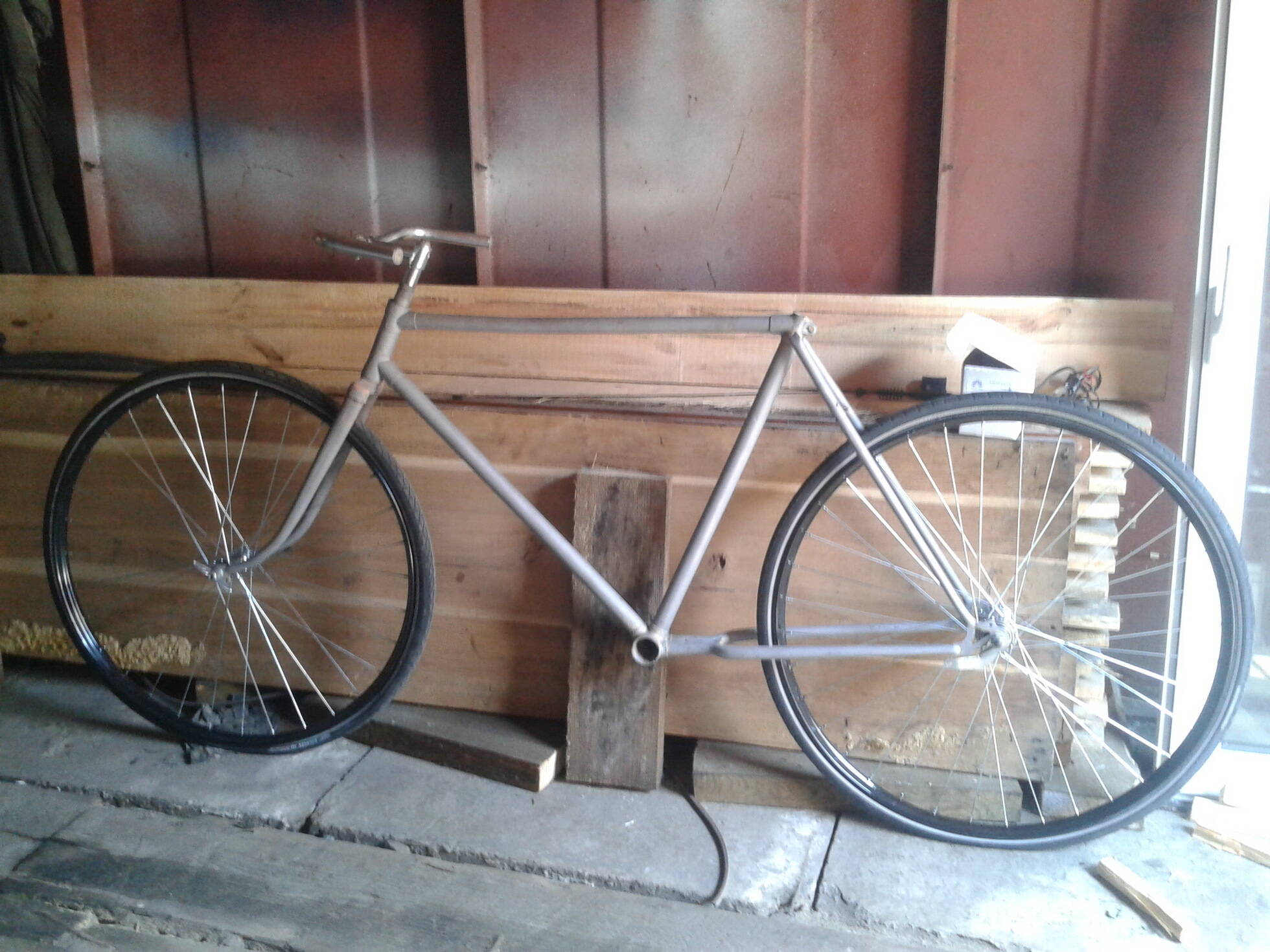

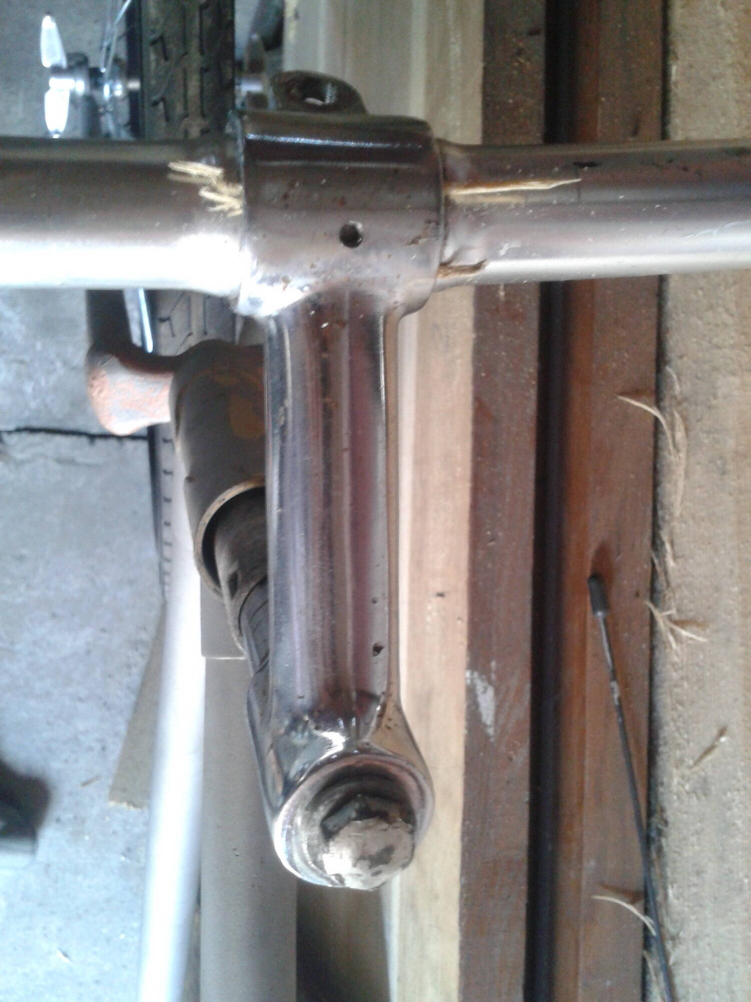

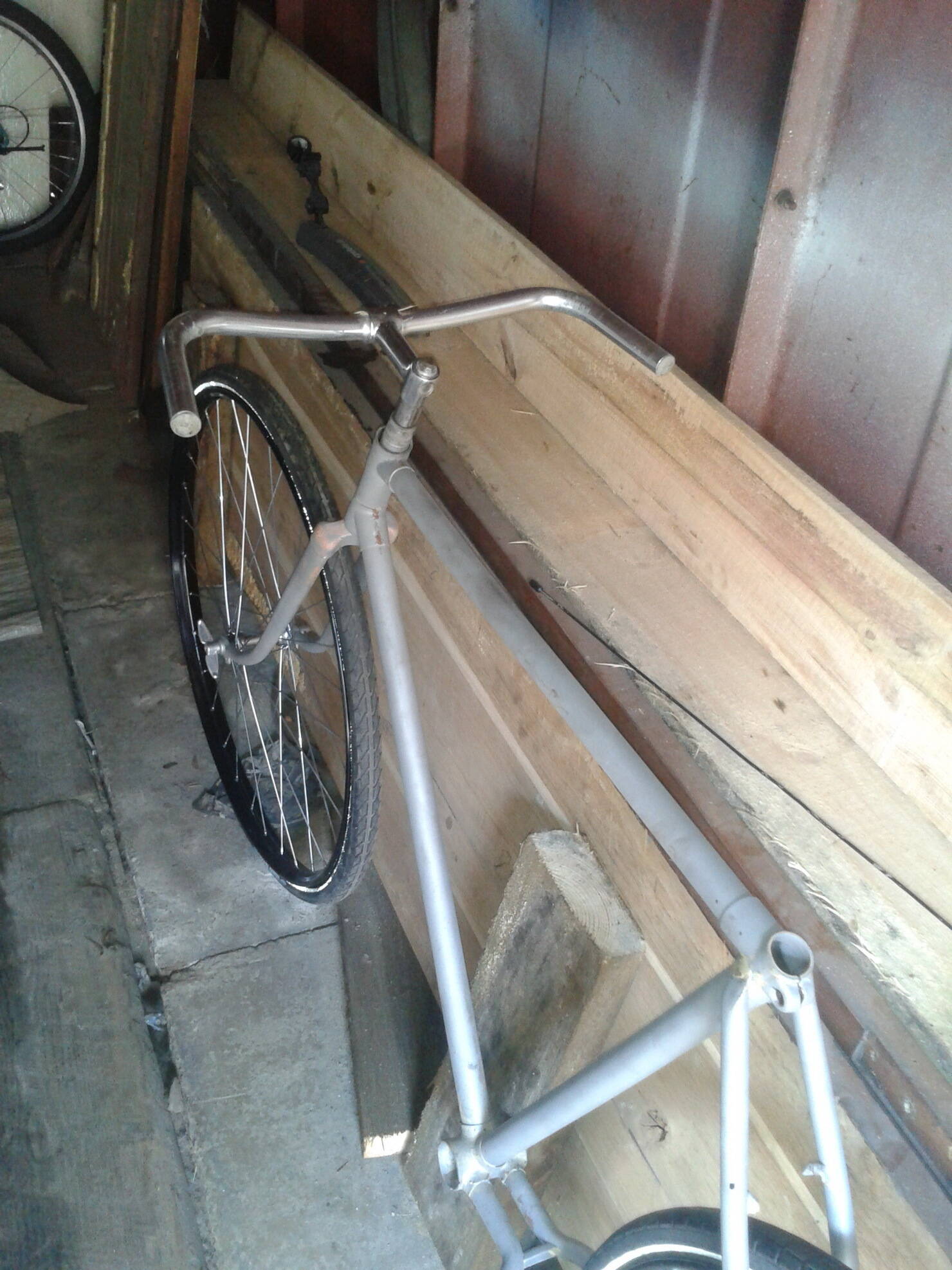

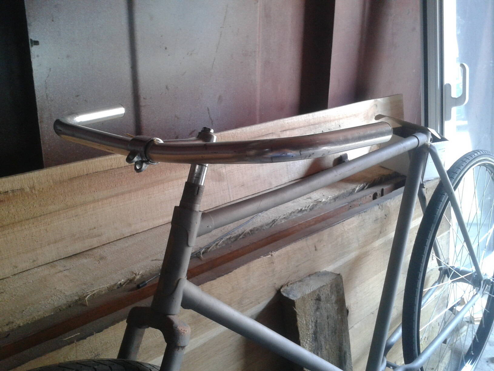

Итак, наверное пора бы и написать что-то, освежить так сказать :D сегодня забрел в гараж, примерял ништячек - руль. Поставил раму на колеса и в очередной раз офигел от того какой он длинный .... на доставшемся мне выносе, похож на ХВЗ, есть отверстие (на фото видно), оно на надежность,я надеюсь,не повлияет? что скажете?
И ещё, задумал я тут одну авантюру... сейчас хочу у токаря заказать "кольца" в каретку, нечто типа переходника под современные нормальные каретки. Вставлю их в узел и сварщик аккуратненько их заварит :cool: ...а потім маленькі звірятка завернуть все у фольгу... :lol:

Да длинный конечно, но вилка встанет ровно и будет немного по короче, и еще есть такой эффект при сборке когда седла нет, велик выглядит очень длинным. На форуме есть статьи про то как переделать минскую каретку на картридж.

СообщениеДобавлено: 20.08.2014 12:26
Ага, Дима ты его в чёрный красить будешь?
Руль красивый. Дырка в выносе чуть ли не штатная. Не влияет.
В каретку, если хочешь на картридж перевести, лучше вварить готовую каретку от ашана viewtopic.php?f=31&t=84061#p851101 . А то хз, что там токарь наточит. И не каждый дюймовую резьбу нарежет. С ашаном-донором гораздо проще. И дешевле, вполоть до бесплатности. А токарь слупит сотню.
Но мне после долгих рассуждений больше всего понравились 203 подшипники, только промышленные советские, российские. Нашёл польские по 13 грн (превед барыгам с базаров, где такие по 30 :D ) - в Солди, где крепёж. Главное, не использовать кетайские велосипедные промы. А вал, есть мысли, прточить от дорогого сломаного (они все хреновые по ресурсу подшипников - тыщ 10 у лучших) картриджа под квадрат. Должна получиться вечная каретка.

kisa
цвет черный будет, колеса уже с баллона задул :cool: но надежность покрытия сомнительна...
а по поводу каретки от ашана я уже призадумался, у дядьки в гараже валяется рама от детского китайца, я с него буду трубку для перемычки вырезать, наверное и каретку спилю оттудава, спасибо за подсказку :beer:
подшипники я пробовал втулить, но проблема в том что в раме проточено под чашку милиметров 10 не больше, дальше корявости идут и подшипник не становится как и новые чашки (даже б/у ссср) а пилить подшипник.....
ну в общем к зиме может сдвинется работа :smile:
