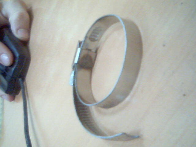

За сезон катания (4+К) на гарбоовале цепь ни разу не слетала, первый раз эта нелепость случилась на Пилипце, один раз - не 3,14.дарас, но через неделю на Дюнах слетала уже 3!!! раза за 3часа, видать ресурс свой уже отработала. Поэтому НВ надо юзать таки с успоком каким-то...Думаю надо просить карбоновых дел мастеров наладить серийный выпуск...шоб красивенько было.
Себе пока купил в хоз-товарах за 4+гривны отакое, из свободного конца планирую выгнуть подобное успоку автора темы.

tosha
я наверное буду лепить другой, со смещением назад, и делать что б был полный обхват цепи(типа как у переднего переклюка)
