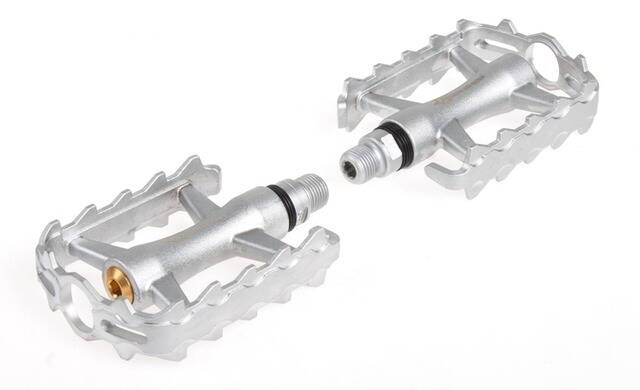

Лопнула стоковая педаль на моем GT.
Новые педали будут топталки 100% но какой тип педалей лучше держит обувь, вот привожу 2 вида одни с зубатой пластиной, другие со сменными шипами.
Имею ввиду не конкретные модели, а именно эти типы педалей.
Обувь использую самую разную, от тапок до рыбацких сапогов.
Спасибо.

2-й тип зі змінними шипами буде краще тримати підошву.

Из тех что на фото, лучше с шипами, но быват и рамки "злые":
http://go-on.com.ua/pedali-ramki/109-pe ... -cage.html
кроме положительных качеств ввиде хорошего держака, у подобных педалей есть один маааленький недостаточек - если голой ногой об них цепляешься, то люто хлещет кровища

правильность выбора педалей зависит от типа велосипеда и условий эксплуатации, а так же от привычек и целей велосипедиста

Когда в условиях эксплуатации рыбацкие сапоги - советовать контакты не совсем уместно, мне кажется :)
А по теме - раньше были педали первого типа, они ногу не держат. Несколько друзей катаются на втором типе - вроде не жалуются.

у меня 2-й вид. очень доволен (поменял сразу как купил вел) сезон откатал все супер , рекомендую :smile:

Тоже за второй вариант. Когда поменял стоковые крокодилы на широкие топталки со см. шипами - был удивлен, насколько хорошо они держат ногу. Так же согласен, что крокодилы нередко дряпают ногу.

Второй тип - но это не самая лучшая конструкция
Есть модельки с большим количеством шипов - их можно расположить как удобно райдеру
Я себе лично оставил только по несколько шипов с наружной стороны педали, противоположной от шатуна. Так контакт с обувью сохранился, а удар педалью по икре полностью безопасен. А иначе получается пилка дай боже.

у меня топталки с несменными шипами. я за 2 месяца отполировал концы шипов до полукруглого состояния. Вынужден буду взять напильник в руки и...

Несколько лет отъездил на таких педалях:
http://veloplaneta.com.ua/pedal-vp-vp-5 ... 20gr-krasn
С одной стороны широкая платформа и небольшие несменные шипы хорошо держат подошву, с другой стороны шипы там не очень острые и при контакте педали с кожей ноги царапин практически не остаётся.
Для сравнения, вот такие контакты http://www.velostyle.com.ua/47025.html царапают ногу примерно так же как те топталки- т.е. не сильно и царапают))
А вот педалями, подобными тем, что у вас на первой фотографии, царапал ногу очень нехило пару раз.

У меня были топталки 2го типа, только люминиевые.
Очень удобные и нога не соскальзовала, у них есть
склонность к выкручиванию шипов (4 шт. я потерял,
все были ближе к шатуну), через 2 года шипы
привратились в бугорки и вообще перестали держать ногу.
Себе купил контакты, а в топталки вместо шипов я вкрутил
устоновочные винты с острым носиком и законтрил тонкими
гайками и отдал жене :D . Она 2 года ездит а шипы как
новые. Если решу вернуться на топталки, то покупать буду
именно такого плана.

С шипами.
Проблема в том, что не всякая подошва долго выдержит шипы.
И, хоть это и не Ваш случай, привыкнув к езде в контактах, и выстегиванию "пятки врозь", первое время на шипах съем ноги с педали идет через -опу, фиксация настолько хороша, что нога не поворачивается :D . Ох и весело было это сделать в прошлый четверг. Хорошо что там мягко было :smile: :smile: :smile:

Я первым типом педалей кроссовки отполировал с подошвы до состояния балетных чешек -)
