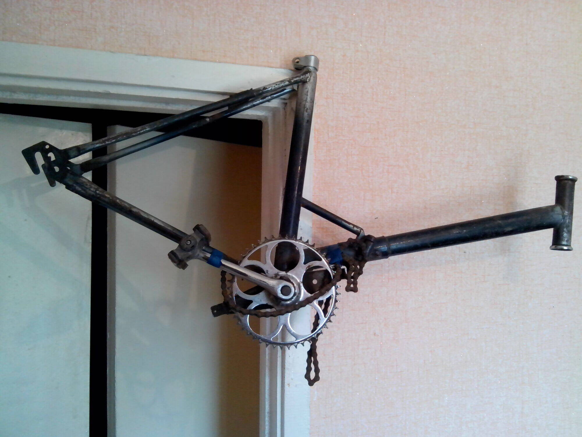

Вот как выглядит рама, смотреть там пока не на что.
IMG_20140922_121437.jpg [ 403.55 КБ | Просмотров: 2678 ]
Продолжение истории там >
