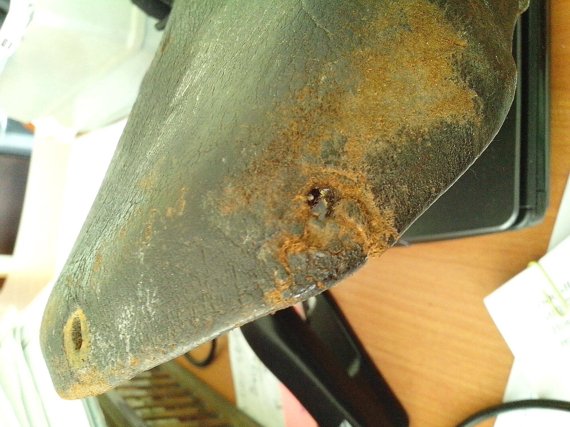

Печально с седлом. С правой стороны, где особо длинный винт - тоже порвано?
СообщениеДобавлено: 18.09.2014 16:23
Сообщения: 46
Зарегистрирован:19.08.2014
Порвано, но замаскировать можно будет...
IMG_20140918_172505.jpg [ 922.49 КБ | Просмотров: 2200 ]
IMG_20140918_172538.jpg [ 786.68 КБ | Просмотров: 2200 ]
Если ты шипы посеешь, виноград не соберешь.
СообщениеДобавлено: 18.09.2014 16:42
Сообщения: 70
Город: Минск
Зарегистрирован:08.04.2013
Места такие в которых порвано - не хорошие. Кожа под тяжестью тела все равно натягиваться будет. Посоветуйтесь с Константином (Kisa), он колдовал с покрышками сидений. Есть еще один товарищ (http://vk.com/id154336015) его страница Вконтакте. Он при восстановлении идет совсем по другому пути. Не шкурит и красит, а перетягивает сверху новой кожей.

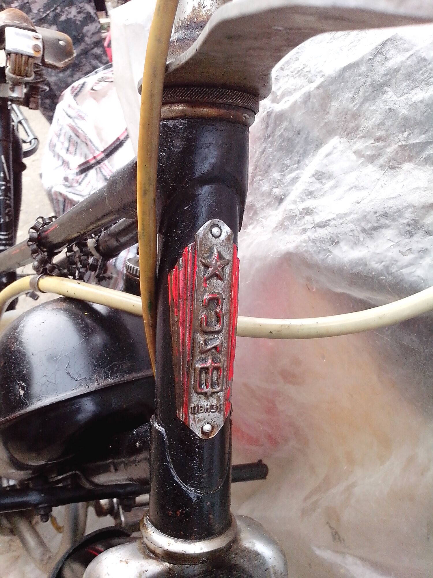

Был в субботу на барахолке, кто-то урвал вот такого красавца
IMG_20140927_085354.jpg [ 998.62 КБ | Просмотров: 1974 ]
IMG_20140927_085536.jpg [ 767.92 КБ | Просмотров: 1974 ]
И всего-то за 130 долларов...
Были замечены эмблемы ХВЗ, ПМЗ, ММВЗ и буржуйские, цены от 8 долларов

СообщениеДобавлено: 01.10.2014 14:46
Shtushik
Это на Левше Сходня?
СообщениеДобавлено: 01.10.2014 14:50
Ух ты! Офтоп, но обаяшка :smile:
СообщениеДобавлено: 01.10.2014 14:53
Сообщения: 46
HENK75 Ага. У продавца по имени Данила. Он примерно раз в месяц появляется. Подозреваю, что это перекупы "подрезали."
kisa да какой же это оффтоп на форуме "Крокодиловодство" :D
