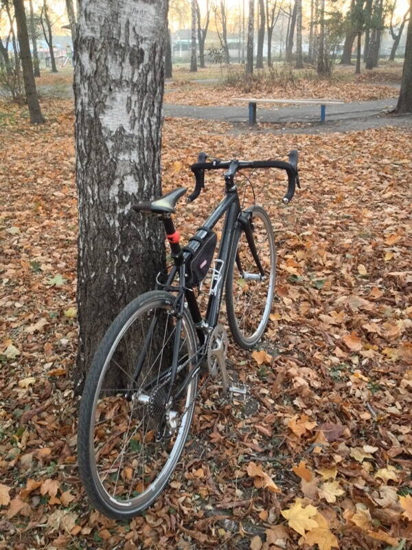

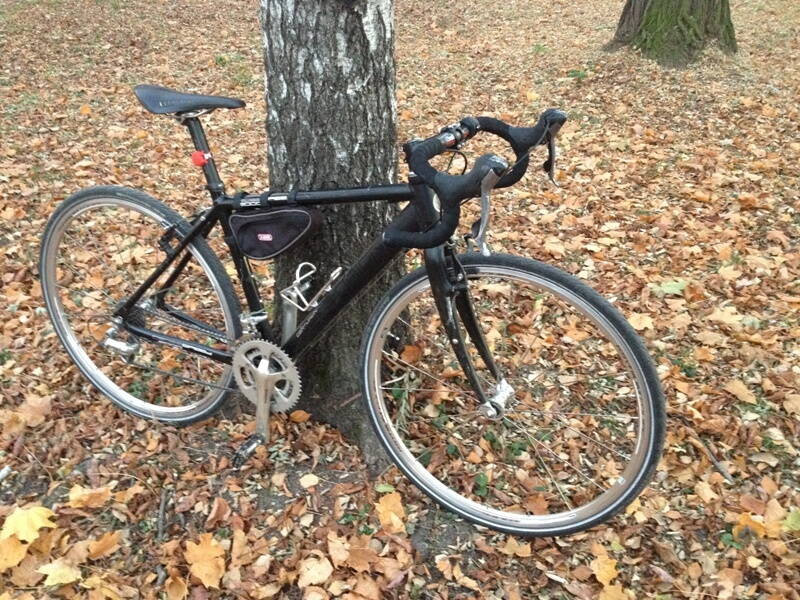

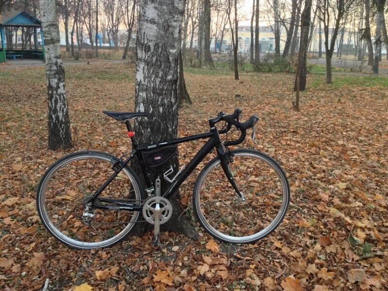

Может интересно будет тем кто писал ответи в теме да и так кому..
Поставил мини вибрейки Shimano Sora Grade R353 тормоза давольно таки сильные :) работают хорошо с шоссе дуалами 6600
Всем еще раз спасибо, вот что получилось..
Комментарий к файлу: с прямым рулем был тоже ничего, по городу самое то..

 Заголовок сообщения: Re: Дуалы шоссе с обычними V-Brake
СообщениеДобавлено: 27.10.2014 18:41
Сообщения: 219
Город: Новомосковск
Зарегистрирован:14.04.2012
Гарно вийшло! А де брали міні-вібрейки?
СообщениеДобавлено: 27.10.2014 21:06
Сообщения: 67
Город: Конотоп
Зарегистрирован:01.05.2012
в контакте группа Запчасти для велосипедов ХВЗ человек продавал, он заказывал гдето за границой, обошлись мне без колодок 250 грн
