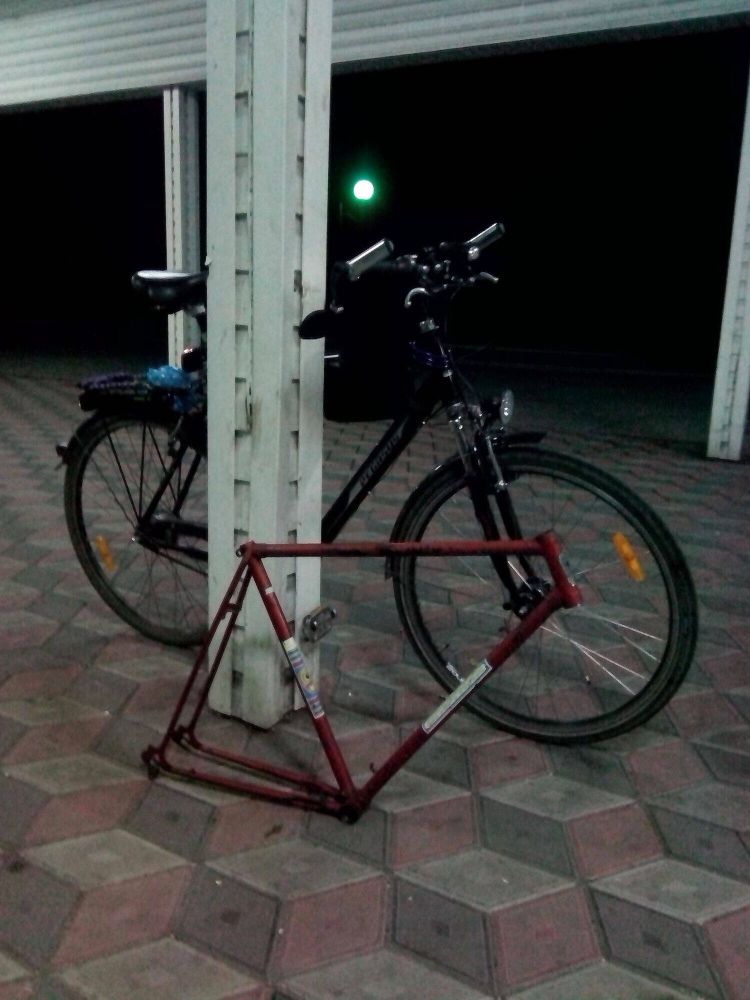

С мест сообщают, что операция по запуску Спутника успешно завершилась.
Идея была такая: используя мускульную силу Пафнутия и носитель, изготовленный фирмой Avanti, произвести запуск Спутника так, чтобы по баллистической траектории эти 3 кг металла долетели до стольного града Киева.
Мягкую посадку взялись обеспечить столичные специалисты.
На снимках:
1. Спутник на ракете лисапеде-носителе.
IMG_20140925_191056.jpg [ 350.3 КБ | Просмотров: 4338 ]
2. Отделяемая третья ступень отделилась.
IMG_20140925_214134.jpg [ 393.33 КБ | Просмотров: 4338 ]
3. Запуск (ну тут секретный отдел плёнку засветил). :sad:
IMG_20140925_214135.jpg [ 110.95 КБ | Просмотров: 4338 ]
Продолжение истории там >
СообщениеДобавлено: 26.09.2014 09:33
:yes:
4. В 7.08 следующих суток спутник перешёл на низкую орбиту, через несколько минут был подхвачен носителем-2
5. Спустя положеное время совершил мягкую посадлку в назначеной точке, где принял участие в ряде экспериментов
viewtopic.php?f=31&t=160854&start=1170#p1351518
