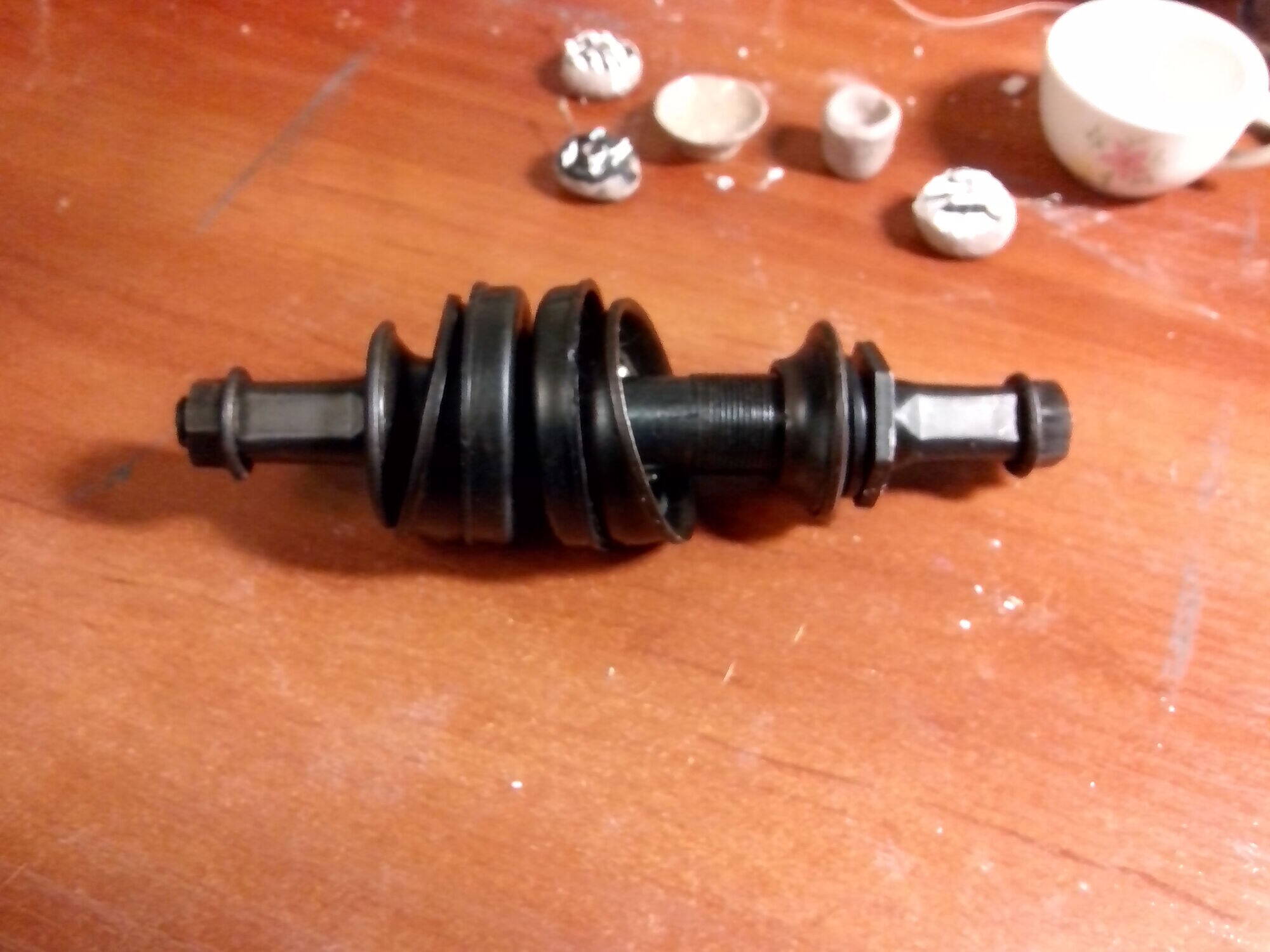

Kochegar писал(а):
... У той что у меня общая длина от конца до конца 146 мм, расстояние между наружными концами резьб по валу 81мм, минимальное расстояние между концом одной резьбы и началом другой по валу 43мм, наружный диаметр чашек по буртику 39мм, наружный диаметр чашек без буртика 35,4мм, наружный диаметр резьбы 18мм.
Максимальное расстояние на какое можно развинтить внутренние кольца подшипников по валу и чтоб они на нем нормально держались и умещается контргайка, по их наружным торцам - 80мм.
Сегодня нашел такую на базаре, так что уже легче.
Продавец честно сказал, что металл мягкий и резьба на гайках долго не проживет.
IMG_20140927_204038.jpg [ 344.26 КБ | Просмотров: 3815 ]
Взял всё равно, поставлю пока. Есть кое-какие мысли.
Видел ещё одну раму Салюта, но гораздо хуже, чем у меня. Ржавая, дыры сквозные. Так что, будем считать, повезло.
П.С. На фото случайно попали керамические изделия дочки, кукольная посуда и печеньки.

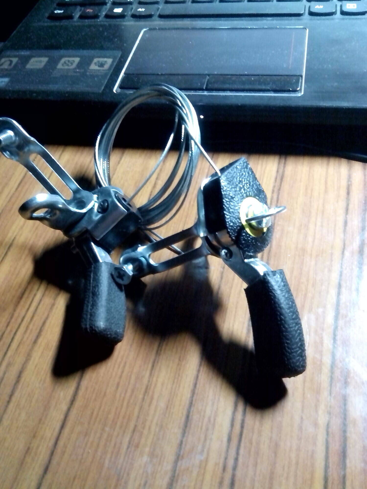

Родной ручки переключения скоростей нет, есть два варианта замены - ревошифтер или манетка с рычажком. Все переключатели китайские, будем пробовать как работает. Там особенность в различном расстоянии рычага между 1-2 и 2-3 скоростями.

Домой мы добрались без происшествий, по пути купили два переключателя на планетарку.
Ревошифтеры всё-таки не в тему, будут вот такие. Там регулируется усилие поворота рукоятки, как в спининговой катушке.
IMG_20141012_205259.jpg [ 475.76 КБ | Просмотров: 3684 ]
