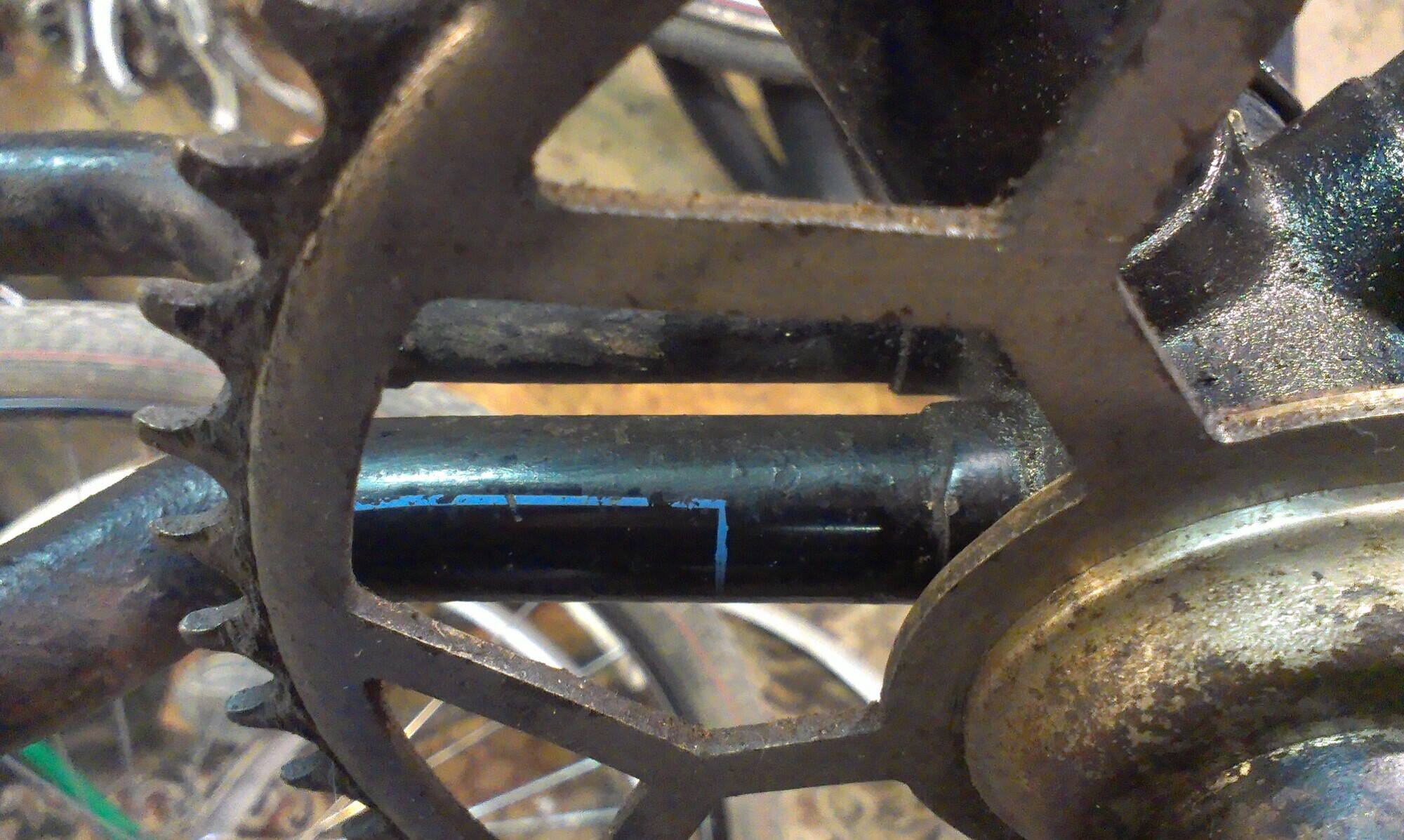

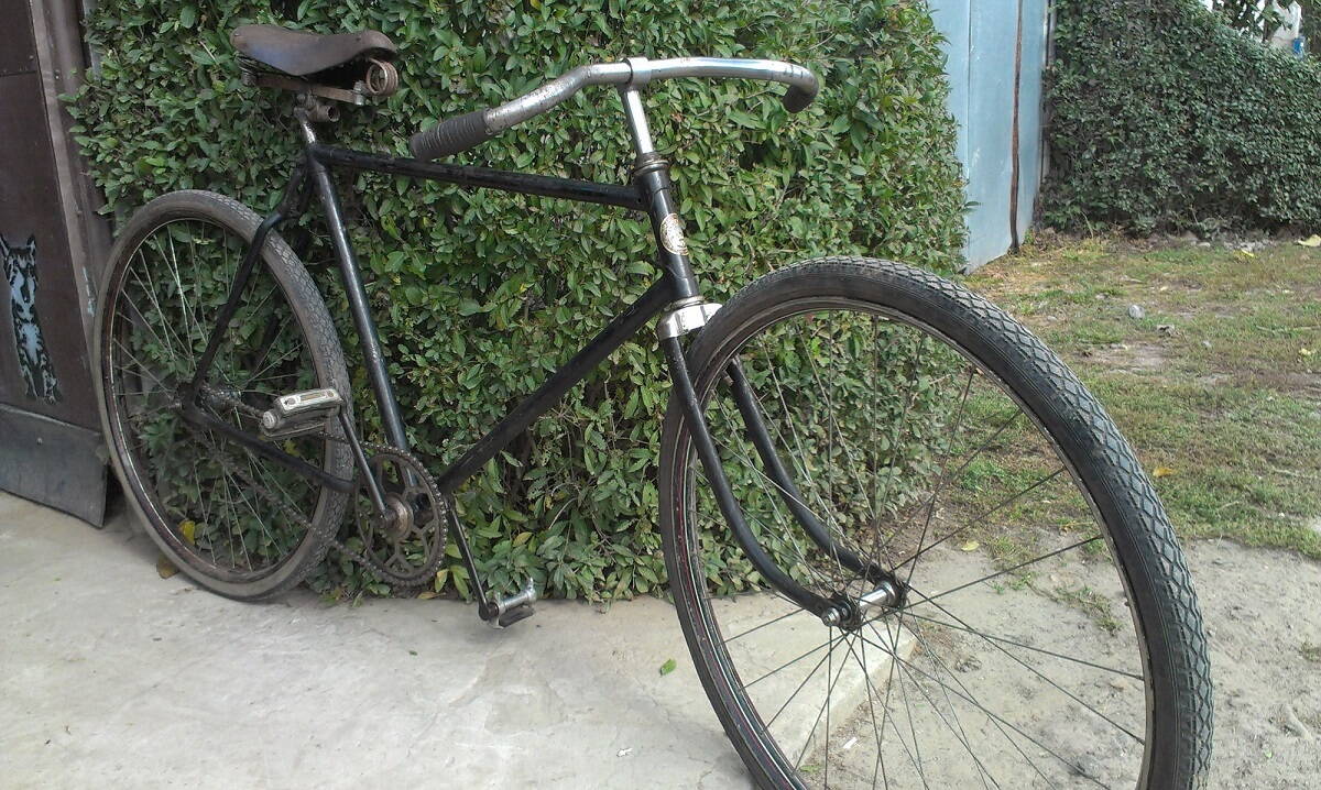

Фото родных цировок. Ну и конечно замена вилки. Временная правда, до того момента как сделаю родную, но не оставлять же его так. Сделал инвалиду протез :D Проехал где то 2 км. катит просто классно. ВТулка работает как часы. Спер у Рэтси сидуху. Здесь она важнее,

Чудо :yes:

Спасибо Костик. а насчет вылета вилки, сделаю средний вариант. На "протезе" дропауты горизонтальные :shock: :facepalm:
