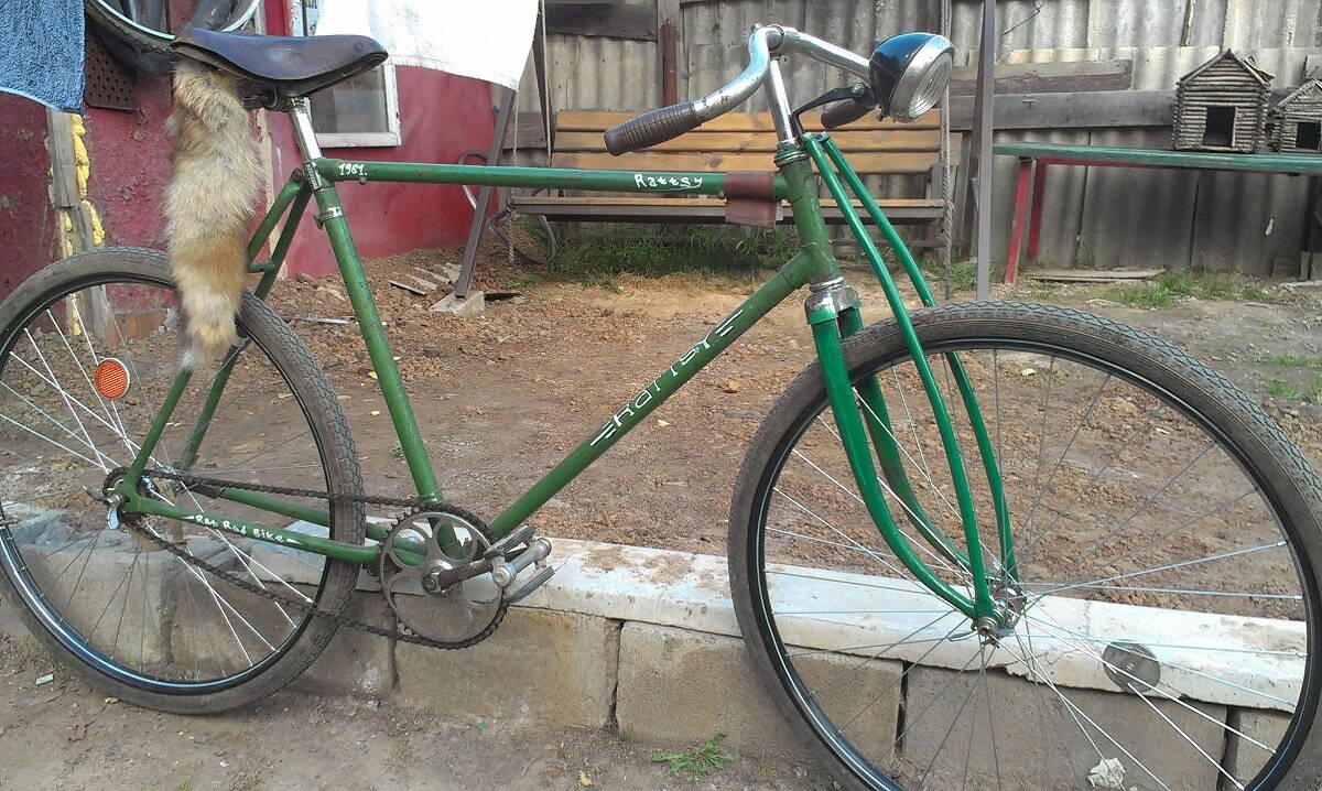

XTRыч! Вот вы снабдили вилку подпорками. По-буржуйски говоря, у вас strut fork. Смысл подпорок в том, чтоб увеличить вилке фронтальную и крутильную жесткость. Но тогда правильнее связать это все такими горизонтальными перемычками:
viewtopic.php?f=31&t=153550&start=45#p1114453
Конечно, были (и есть) вилки с подпорками, но без перемычек. Однако их меньшинство. Такие голые стойки не больше чем украшение. Они бесполезны в техническом смысле.

andr фара классная на последнем фото. а насчет подпорок
Хотя можно и приварить к короне опоры, там металл толстый выдержит. как нибудь сделаю.

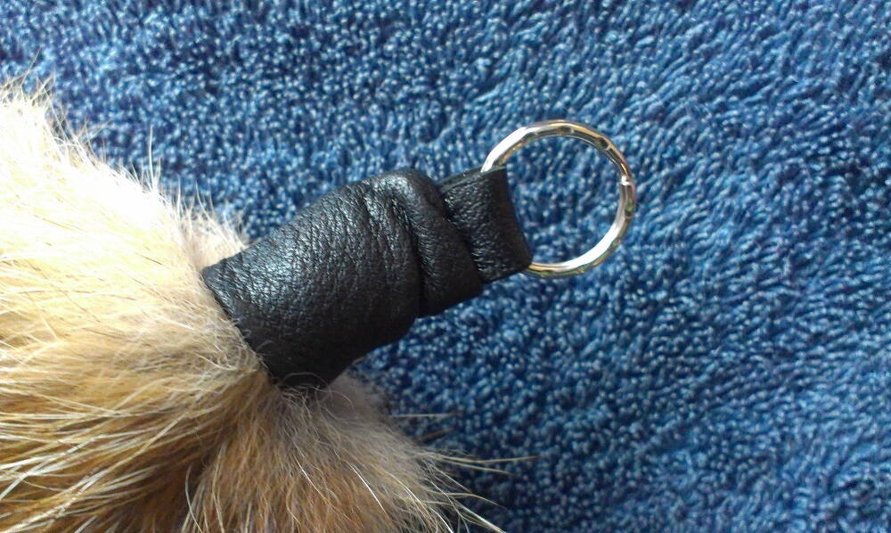

Неплохо, хочу лисца вместо пизде.. ээ песца посмотреть :D
кстати лиса приехала. стого магазина что мне ссыль давали. ща прицеплю посмотрим как оно :yes:
Довольноо качественная вещь. думал как ее прицепить, а там все готово. колечко пришито. Фрэнк Вотл не подвел

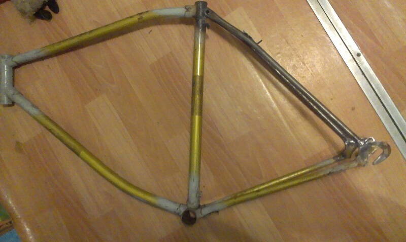

Итак, при чистке рамы, обнаружились гнилые задние перья, как и должно быть у крысобайка :D
Трубки выпаял, но вот дилемма, може новые изогнуть как нибудь помоднее? :twisted:
Пример вот этот "Вираж". причем согнуть трубы не только которые под замену, но и верхнюю и косую :cool: А?? Что скажете господа крокодиловоды? Поиздеваемся чуток над крыской :smile:

гни :yes: :D
До речі, може ти б собі таку раму під РАТ знайшов ?!
