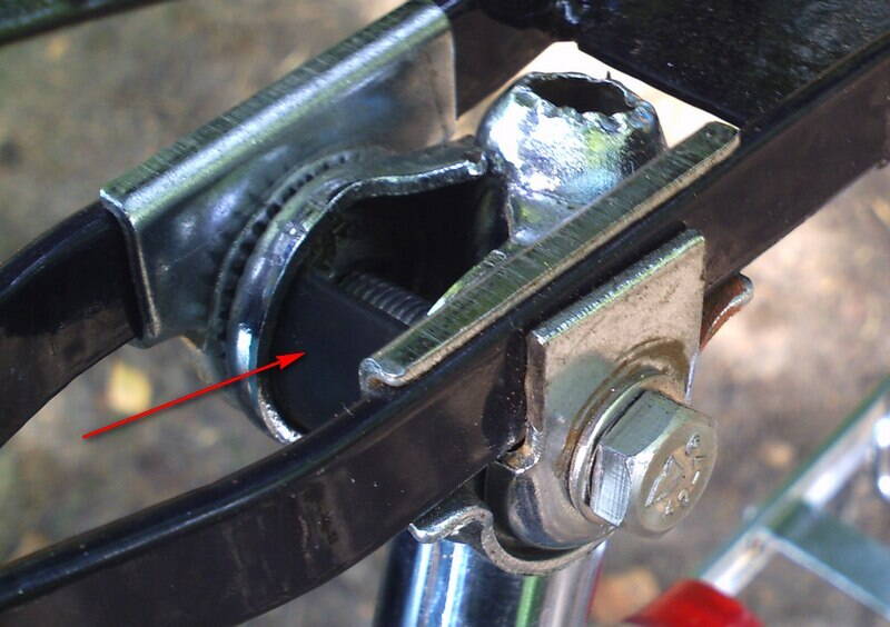

Про хомут подседела писал здесь viewtopic.php?f=31&t=28294&start=1050#p1227893 и там в конце ссылка на мелкую полезную железяку (бесплатную :-P ) Вот эту:
PICT0115_cr.jpg [ 99.74 КБ | Просмотров: 2512 ]
По фото видно, что у меня вместо оси использован обыкновннный нержавеющий (шоб не ржавел :D ) болт. Насечка на ХВЗшных (а не современных :bad: , как некоторые любят) деталях не слизана. Кстати, насечки могут быть разные, если детали из разных комплектов - нужно смотреть, шоб соответствовали. Слегка стёртые литература советует восстанавливать треугольным надфилем. На моей фотке хомут ещё не надет до конца (там вообще седло без шкуры пока), но если так и затянуть - будет та же фигня, что у Вас. С полезной железякой позже всё было нормально, не зверски, затянуто и забыто.
Ещё грабли с подседелом. Сдаётся мне, что Вы опасно выдвинули его под свой рост на максимум. Подчёркиваю, родные подседелы в комплекте с рамой 56 см на таких дылд, как мы с Вами, не расчитаны! Внутри рамы должно находиться не менее 5-7 см подседела - там метка должна быть! Иначе, в случае советского прочного подседела, скоро разворотится рама - например, сломает место, где хомут рамы напаян на подседельную трубу прямо под хомутом.
даа , очень боюсь за это( штырь опущен в раму на 3.5 см я вешу относительно не много 72 кг , и езжу объезжая камушки )) но все равно страшновато ...

Не шутите с подседелом! Подседельная труба рамы сужается там, где на неё сверху напаян хомут. Там итак с завода хреновое место. Не исключено, что у Вас там уже трещины есть снизу (пока ездит :yes: ).
sample.png [ 5.04 КБ | Просмотров: 2479 ]
Увы, на Эврике подседел 22 мм диаметром - он только к Орлёнку подходит. И к Тисе. Нужен Минск-Аист-Десна-Кама-Салют на барахол. С подседелом, гарантировано сделаном в СССР, ане докупленым позже на базаре. Я среди знакомых (обычно дам) на даче провёл инвентаризацию, кто из них ездит на таких велах, имея невысокий рост, и соответственно, задвинутый подседел. С несколькими удалось махнуться ( :oops: подседелами), поэтому на моих личных велах с низкой рамой стоят правильные подседелы :D На некоторых, правда, самодельные из нерж трубы. И ещё один лежит дома, я его ставлю на испытания чужих велосипедов, пока испытываю.
