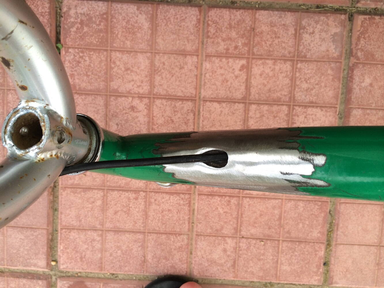

Шов зачистил по тому, что заводской был довольно корявый, а раз уж зачищал в других местах то и тут сделал, побежалость появилась когда вваривалась трубка для прохода через хребет тросика переключения и тормозной магистрали (варили раму естественно в перевернутом состоянии, и на это место изнутри капнула капля металла).
Шпилька вышла без большого усилия, постучать с обратной стороны и в этот момент покачать половинки относительно друг друга.
IMG_0553.JPG [ 318.62 КБ | Просмотров: 2264 ]
IMG_0554.JPG [ 377.01 КБ | Просмотров: 2264 ]
