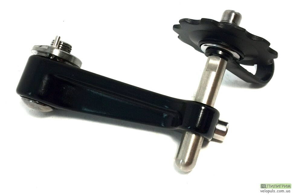

А кто юзал натяжители из линейки Х-17 вроде недорого и не дешево... Какой из этих фабричных лучше выбрать?
http://velopuls.com.ua/category/natyazhytel-cepi/
Ведь желательно чтоб ролик прижимал/натягивал провисшую цепь снизу для захвата большего числа зубьев? Или мож основательно потратиться купив Сюрли за 50 евро с дополнительной пружиной , тянущей ролик снизу вверх?
7151.970x0.jpg [ 95.31 КБ | Просмотров: 8658 ]
7146.970x0.jpg [ 111.21 КБ | Просмотров: 8658 ]
dmr-sts-chain-tensioner.jpg [ 17.15 КБ | Просмотров: 8658 ]
prod_1616.jpg [ 39.43 КБ | Просмотров: 8657 ]
5e2a04052a48.jpg [ 119.06 КБ | Просмотров: 8657 ]
1119910.970x0.JPG [ 101.03 КБ | Просмотров: 8656 ]
7144.970x0.jpg [ 83.42 КБ | Просмотров: 8635 ]
Комментарий к файлу: Это что Сюрлик не может нормально поджать своей пружиной? Мож не стоит за него платить такие деньки по цене заднего переклюка ХТ?

На последнем фото сюрлик поджимает цепь у которой ещё можно было убрать одно звено...
СообщениеДобавлено: 22.08.2016 16:03
Сообщения: 275
Возраст: 110
Зарегистрирован:05.11.2013
Думаю нет.. Не хватает пару мм.. Иначе владелец непременно бы ампутировал лишнее звено... :smile:
