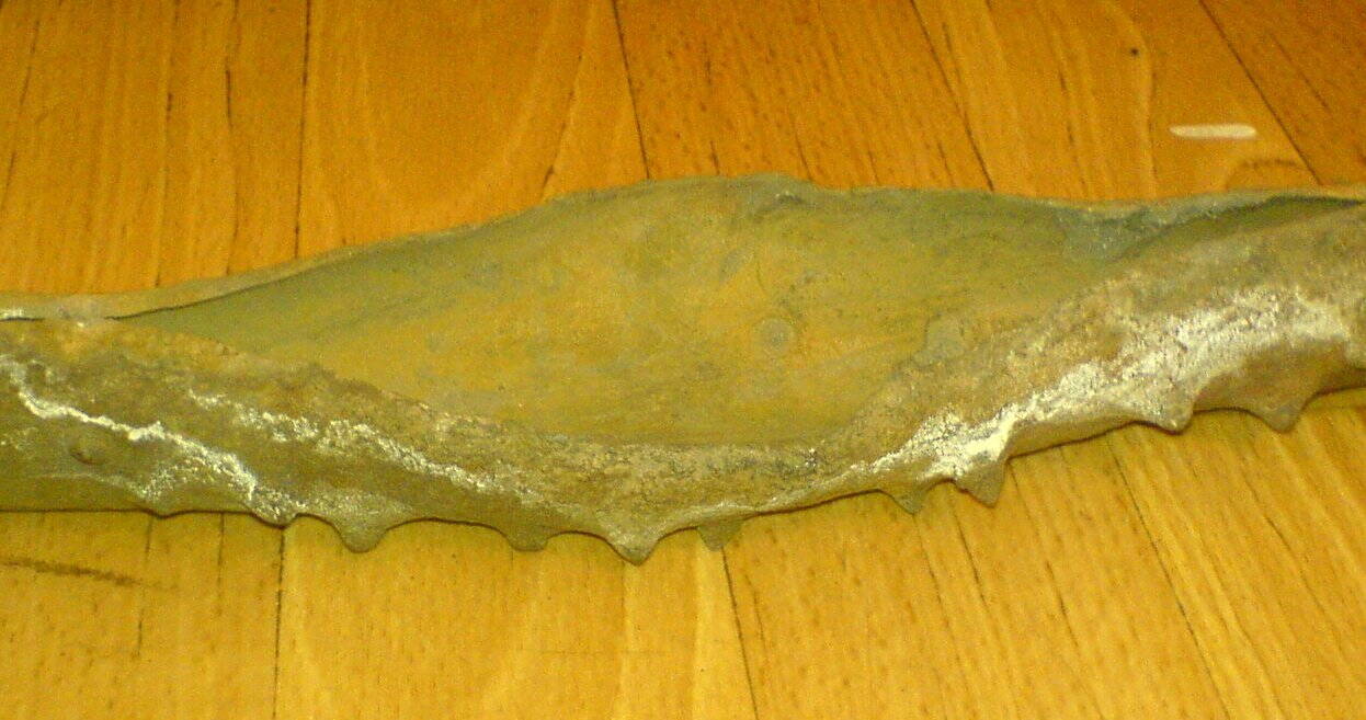

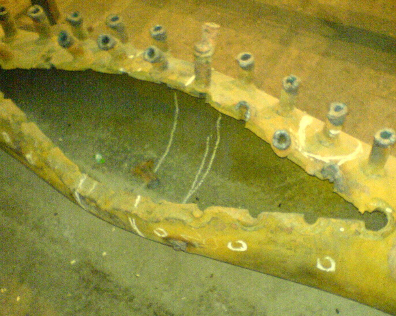

Kochegar
Вот как выглядит разорвавшаяся в котле труба, жаропрочная сталь 40ХМА
труба.jpg [ 146.62 КБ | Просмотров: 4227 ]
А вот коллектор из стали 20
коллектор.jpg [ 302.59 КБ | Просмотров: 4227 ]
Разницы никакой.
Тут вас вводит в заблуждение неправильное применение термина "высокопрочная".
В понимании индусов, это по прочности немного отличающаяся от консервной банки в лучшую сторону.
А теоретически вы абсолютно правы.

Пафнутий писал(а):
...Разницы никакой.
Я за время работы тоже насмотрелся на развернутые котельные трубы... Действительно, и Ст-20 и легированная сталь для пароперегревателей показывают в общем одинаковые явно вязкие разрывы. Но следует иметь в виду что легированную сталь применительно к котлам особо термически обрабатывают для увеличения вязкости, и даже сварные стыки отжигают особыми разъемными индукторами. К тому же разрыв трубы пароперегревателя происходит при высокой температуре превышающей температуру отпуска когда уже любая сталь показывает значительную вязкость.
