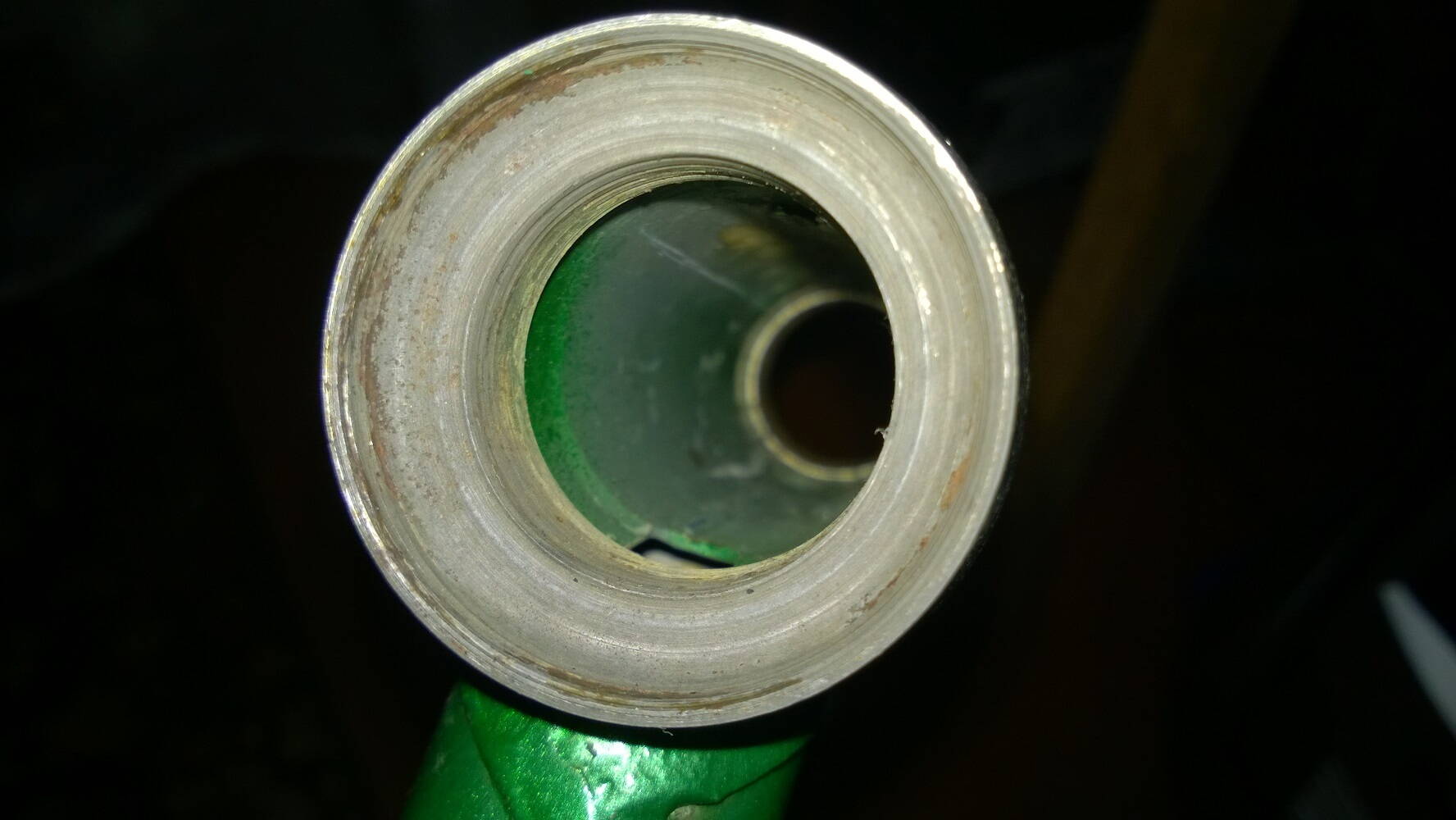

Пафнутий писал(а):
Pacifist
Вот эта деталь ржавая снимается.
Берешь отвертку велосипедную, ставишь почти параллельно трубе, упираешь в юбочку и легонько молоточком по отвертке тюк! чтоб деталь наружу пошла. Потом с другой стороны тюк! с третьей, четвертой, полегоньку через минут десять деталь выйдет. Ставить назад тоже легким постукиванием через деревяшку.
Такую можно на рынке купить от старого велосипеда, старую взять за образец, по любому лучше китайской будет. А на этой я бы ездить не советовал. На дорожке видно дефекты, подшипники будут сыпаться.
Обычно цена такой детали на рынке 5-7 гривен.
Да у меня есть украина в очень хорошем состоянии и почти на ходу(там барабан в заднем колесе надо новый), и я ее в качестве донора могу использовать, ну или найти новую, проблема именно в выбивании этой чашки. Я полчаса сидел стучал чем только под руку не попадалось, никак не идет. После лимонки чашка вроде немного получше стала, но конечно новую было бы приятней вставить.

HENK75 писал(а):
Есть еще вариант, если есть доступ к токарному станку то с поверхности качения можно убрать дефекты, обработать абразивом и отполировать.
Если брать где то другие чашки или ставить старые в покрашенную раму, бывает, что чашки не хотят лезть или идут плохо, тогда можно взять шпильку ну на пример на 8 и две шайбы (диаметром, что бы не проваливались в чашки) и две гайки, и закручивая гайки втянуть чашку/чашки в рулевую трубу рамы.
доступ к токарному есть, конечно там древний станок, еще в школах такие на трудах стоят)) абразив это типа наждак?)) интересная конечно идея, но мне кажется, если ее удастся снять то уже и проще и правильней поставить новую.

HENK75 писал(а):
Тут есть одна тонкость, где гарантия, что новая чашка плотно сядет?
Вот так выглядит старая. Выглядит ужасно конечно, но вечером, крупным планом, под вспышкой любая не новая деталь так выглядит))
Новая если слабо сядет, тогда уже можно будет ее забраковать и колдовать со старой. Если, как говорят, она стоит 7 гривен(30р), то можно попробовать:) Ради новой красивой чашки то! :D
PS: эмблема после лимонного раствора, раму носом в таз окунал:)

СообщениеДобавлено: 02.10.2014 18:56
Думаю, что если не выбьется то можно отполировать прямо на раме, еще вариант, берете кусок трубы длиной приблизительно 250 мм диаметром чуть меньше отверстий в чашке, пилите ножевкой/болгаркой два продольных разреза длиной 60-80 мм разводите в стороны получившиеся половинки, вставляете приспособу со стороны той чашки какую собираетесь выбить, протягиваете пока она не окажется со стороны внутреннего торца чашки, и бьете по трубе, должна выйти.
я правильно понял?

СообщениеДобавлено: 02.10.2014 19:20
Да именно так, в вело мастерских есть уже готовый такой инструмент, но он как правило под дюймовые чашки и больше диаметром и не влазит в чашки ХВЗ

Можно и большой отверткой аккуратно выбить, если нет подходящей трубы. Главней бить постепенно, по всему радиусу.

Pacifist писал(а):
Со старой не надо колдовать.
Вот тот дефект, который в правом нижнем углу на дорожке, он не уберётся, надо новую искать.
Особо плотная посадка не нужна, главное чтобы не шаталась. Обычно даже китайские не шатаются.

Пафнутий
То, то что я пишу про восстановление актуально в том случае если чашку так и не получится выбить, тогда ее нужно будет приводить в чувства прямо на раме.
Хотя если честно я как то не представляю, что бы ее не удалось выбить, просто нужно видимо проявить смелость и упорство.
Я тут из вилки велосипеда 49 года выпуска выбивал шток выноса, сорок минут пришлось бить периодически грея (не сильно) шток вилки, и все же получилось выбить и вилку не изуродовать.

HENK75
К тебе вопросов нет :D
Просто плена (так дефект называется) это уже капут гемахт, а разобрать можно всё, даже неразборное.
Я как-то в бытность свою лаборантом в одном вузе, столкнулся с необходимостью разобрать сваренную из 10-мм нержавейки полутораметровую крыльчатку вентилятора. Мы её за два дня разобрали, правда кругов для болгарки извели - мешок...
