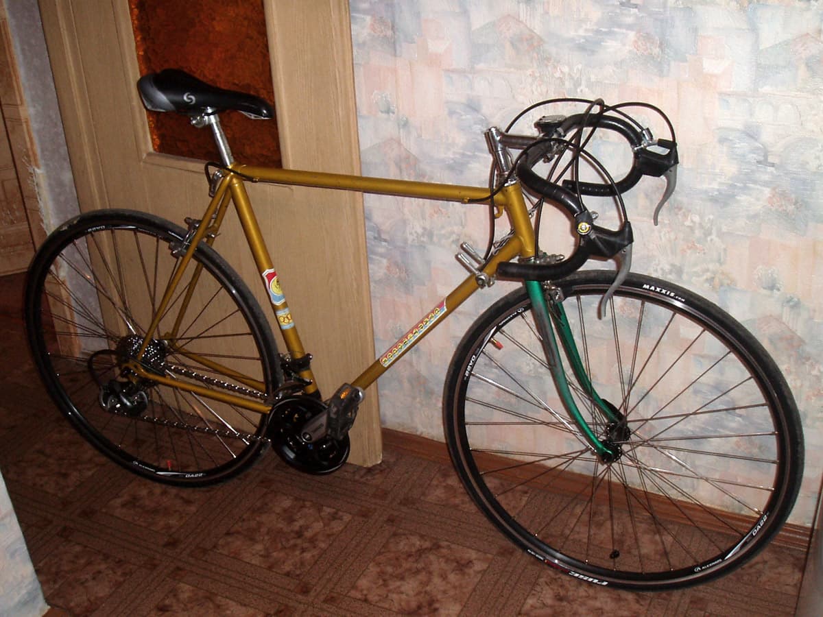

новости с полей. 99% готовность альфа версии :) Еще нет покрышек - все остальное стоит и худо-бедно работает.
Что еще нужно купить - покрышки и камеры. Возможно картридж.
Еще планируется прифигачивание трех упоров для тросов - метод пока не известен. Плюс покраска и полировка.
Проблемы с которыми столкнулся - турней перекидка отказалась работать на кассете 11-32 :( Пришлось поставить ее на Швина а оттуда снять асеру. Заработало.
Без упоров сплошными рубашками все нестабильно работает. Упоры нужны шопипец.
Перья на шосейную втулку 130 разогнул руками...
Пока вместо картриджа просто ось под квадрат в родную каретку... чтобы понять плюсы и минусы надо проехаться... Но так народ ездит - точно знаю...
Переключатели неиндексные рядм с тормозами... надо проехаться чтобы понять удобство... проедусь как только куплю покрыхи :)
Весит это все +-10.5 примерно на безмене кухонном - точно пока не взвешивал :)
Решение по трансмиссии(спорное, согласен - практика покажет) - 100% горная - сзади 11-32 впереди 22-32-42

итого 0 работает все пока плохо, но собрал ужо все :) вес 11.3
СообщениеДобавлено: 13.07.2008 23:38
Сообщения: 17298
Изображения: 4
Зарегистрирован:30.09.2003
все работает отлично. осталось покрасить... решение поставить все горное - спорное... вел идет в любую гору, даже уже начиная переворачиваться без напряга абсолютно, но по скорости с горок - слабоват.
Обратите внимание на расположение манеток рядом с тормозами. В принципе - удобно - руки с хвата снимать не надо.
Не перепутайте - манетки на раме служат УПОРАМИ для тросов. Бонки под наварку просто не нашел.
Резина сзади мишелин динамик - спереди максис fuse. планирую еще комплектик злюк шириной 35.

Ищу бонки под наварку... на велорынке спросил дважды у каждого продавца - нету :(
СообщениеДобавлено: 14.07.2008 00:52
Сообщения: 1658
Город: Poltava UA
Возраст: 60
Зарегистрирован:09.04.2007
Я уже писал - повторюсь. Упоры не ищи - не найдёшь.
Вот мой метод.
Все фазы на фото видны.
Трубку покупал в стройматериалах - для газа что-то. Медь потом прекрасно припаялась к раме.
Этот совет выкладывался в инете одним нашим коллегой. Он правильно советовал пропаять торцы (где трубка завёрнута), но у меня и так нормально держаться.

а медь к стальной раме паять как? оловом и паяльником?
