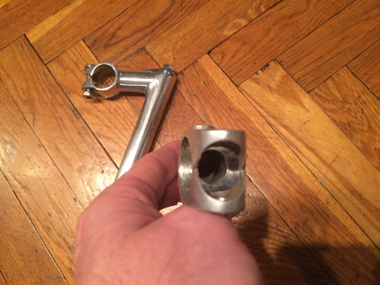

Сегодня пришел вынос, красивый и покоцанный, но главное продавец (американец) не предупредил, что на штоке выноса трещина... вот урод
Буду или обрезать или может попробовать заварить, что сомнительно.... сам вынос то не дорогой был, а вот доставка дорого обошлась.

А вынос прикольный, вот думаю если обрезать он вообще куда ни будь встанет?

Косяки на всех барахолках бывают.
Если обрезать, то где-то может пригодится.
Правда болт еще подобрать придется.

Да думаю болт как раз не будет проблемой, можно под шестигранник найти любой длины, конус есть, а интересно можно под клин переделать? Тогда потеря по длине наверное будет меньше, хотя там конечно стенка тоньше чем когда косой срез.

А кто мешает? Пильнуть под 45градусов (или сколько там на клине нужно), и телемаркет. Ну и резьбы на болте добавить, если нужно.

Да стенки там тооненькие :-P

Што?(с)
На баварии стоит такой клювик дюралевый, стенки выноса миллиметра полтора, вряд ли больше. Если хотите - доберусь на дачу завтра и померяю.

Как вариант: вовнутрь вставить удлинитель, а уж его спиливать под клин.

Вот выходные посмотрю, что можно сделать, или запилю под клин или обрежу и пропилю прорези, сделаю цангу.
