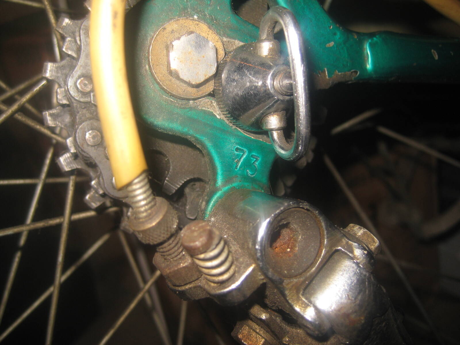

Влад оказался прав. Велосипед именно 73 года.
IMG_7135.JPG [ 812.86 КБ | Просмотров: 995 ]
IMG_7145.JPG [ 794.88 КБ | Просмотров: 995 ]
IMG_7143.JPG [ 766.33 КБ | Просмотров: 993 ]
IMG_7131.JPG [ 833.46 КБ | Просмотров: 993 ]

А чего это такое вкручено перед задней осью? Или правильнее за ней.
 Заголовок сообщения: Re: неожиданный в555 и вопросы
СообщениеДобавлено: 06.10.2014 21:18
Сообщения: 17
Город: спб
Зарегистрирован:24.08.2014
Я так понимаю компенсационные болты. Ввиду того что не надо натягивать цепь. Они как бы фиксируют колесо в ровном положении.Но это мое предположение. Кстати удалось накачать родные трубки до трех атмосфер. Дальше не рискнул. И ехать на нем тоже не рискнул. Вдруг бахнут:)

Евгений, компенсатор (очень редко сохраняется). :yes:
СообщениеДобавлено: 07.10.2014 08:51
Я такой штуки даже не видел, болтики в торец это да, в основном на импорте.
Как такой устроен? Там эксцентрик?
