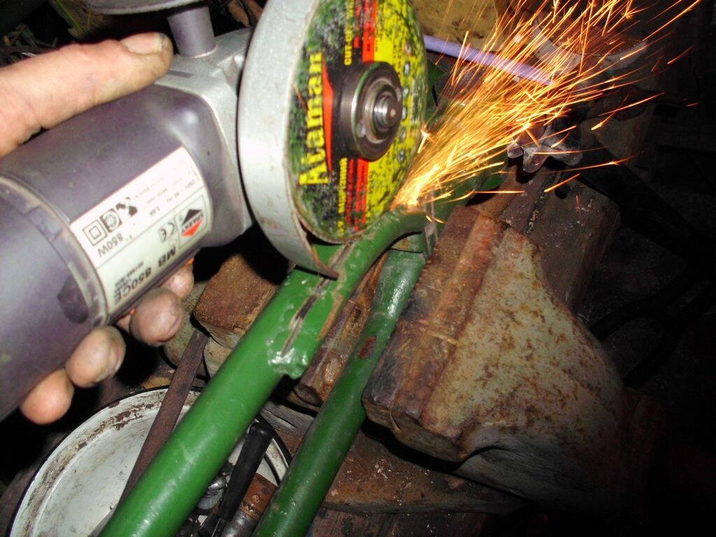

Ну шо, чтобы добраться к месту ремонта, руками доломал трещину около рулевой и разъединил раму:
(рассказ веду скорее систематически, чем хронологически :D , а фотки показываю - какие понятнее, начал работу вечером, а на следующий вечер закончил, поэтому может быть непонятное чередование ночных и дневных фоток)
DSCI0059.JPG [ 220.61 КБ | Просмотров: 8457 ]
Ещё до меня там шатуном протёрли нижнее перо, а отремонтировали, приварив арматурину :facepalm: Причём дырка осталась :D Я тогда арматурину оставил, а дырку аккуратно заварил электричеством, на фотках ранее это заметно.. Сейчас же с радостью срезал её нах, чтобы придать раме культурный вид:
DSCI0056.JPG [ 139.73 КБ | Просмотров: 8457 ]
Пользуясь случаем, покажу, как выглядят штифты, на которых собирается рама:
DSCI0062.JPG [ 153.2 КБ | Просмотров: 8457 ]
На заводе рама в стенде собиралась на штифтах (дорогие стальные рамы часто и сейчас так сделают), после чего её можно вынуть из стенда и подать на пост пайки. Позже штифты заменили точками электросварки (даже на стартонах :facepalm: )
Вот во всей красе нижняя вава:
DSCI0084.JPG [ 546.4 КБ | Просмотров: 8457 ]
Не буду гадать, как её так угораздило - но явно трещина появилась весной, судя по звуку. Постепенно расширялась, и вот.
Было решено не выпаивать обломок из узла (он там вполне живой) штифт изнутри удалить, внутрь вставить трубку 26 мм, и на ней срастить покалеченую подседельную.
DSCI0088.JPG [ 581.56 КБ | Просмотров: 8457 ]
Сверху лежит колечко латуни, которое оказывается внутри всей этой фигни. При пайке она плавится и затекает в зазор. Но и снаружи латунь присаживал. Для оптимизации и контроля пайки в трубе просверлены отверстия.
Получилось так: (показаны вылеченая подседельная труба, латка на пере, усиленное пайкой крепление нижнего мостика)
DSCI0103.JPG [ 438.46 КБ | Просмотров: 8457 ]

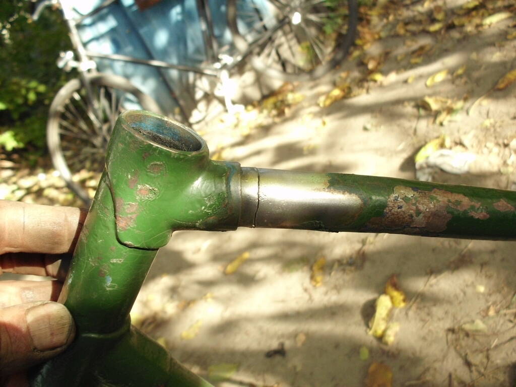

Верхняя вава скорее всего начала гнить задолго до того, как рама попала ко мне, ну а когда потеряло жёсткость соединение около каретки, оно пошло прогрессировать:
DSCI0083.JPG [ 576.07 КБ | Просмотров: 8456 ]
Эта рама усилена, подобно Туристам, вставками внутрь концов главных труб. Выпаивать гнилые огрызки вставок - тот ещё гемор, поэтому там просто отчистил рыхлую ржавчину до более-менее здорового металла. Тулить туда ещё вставку внутрь вставки - не разгонишься, поэтому способ ремонта выбран несколько иным.
Для начала очистил от краски ранеТое место:
DSCI0089.JPG [ 525.58 КБ | Просмотров: 8456 ]
Заварил электричеством, добиваясь провара на всю глубину шва - трубы и вставки. Не забыл натянуть кусок трубки - будущую накладку-продолжение узла:
DSCI0090.JPG [ 436.08 КБ | Просмотров: 8456 ]
Зачистил шов, чтобы на него натянулась трубка. Здесь сварной шов не несёт основную нагрузку - её держит трубчатая накладка на пайке! Шов нужен просто, чтобы соединить обломки.Причём, не важно, сваркой или пайкой производится ремонт. Подробно об этом здесь: viewtopic.php?f=27&t=171020#p1172744
DSCI0093.JPG [ 436.86 КБ | Просмотров: 8456 ]
Потом трубка-накладка была напаяна на своё место, как продолжение узла:
DSCI0100.JPG [ 470.83 КБ | Просмотров: 8456 ]
