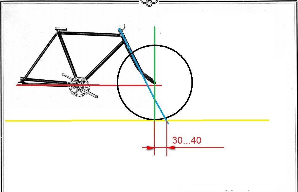

:ROFL: Серёга эстет - зазор не нравится.. А то, что если руль бросить, при малейшем наклоне велосипед аж падает на любую (если ровный) сторону - нравится?
Во-первых, настаиваю (хоть и немотивировано :oops: ну.. выглядит неестественно для этого вела по-уεδански этот слоппинг и колесо, торчащее вверх, а не вперёд ) что слоппинга быть не должно, во - вторых, он и уйдёт, если вилку откорректировать по уму.
IMAG3203.jpg [ 593.61 КБ | Просмотров: 3029 ]
Ось рулевой (зелёная) ДОЛЖНА пересекать дорогу (жёлтая) ВПЕРЕДИ проекции передней оси (красная), а не сзади, как у тебя. Миллиметров в пределах 30-40 хорошо будет. Попробуй - не пожалеешь :yes: .
Учти, что разгибая вилку, ты поднимаешь раму и изменяешь наклон оси рулевой - нужно очень внимательно эти все углы смотреть и перпендикуляр на дорогу от оси точно кидать. Просто внимательно и аккуратно. Может быть (ьак сходу трудно сказать, хотя кажется, что просто :smile: ) хватит только разгибания вилки для горизонтального положения верхней трубы и правильной геометрии управления.
Гы, я уехал на дачу, и там подумал - не сделать ли тебе протез, даже вилку какую-то в руках крутил и пацанам по телефону говорил об этом. Приехал - а твой красавец уже на протезе :D

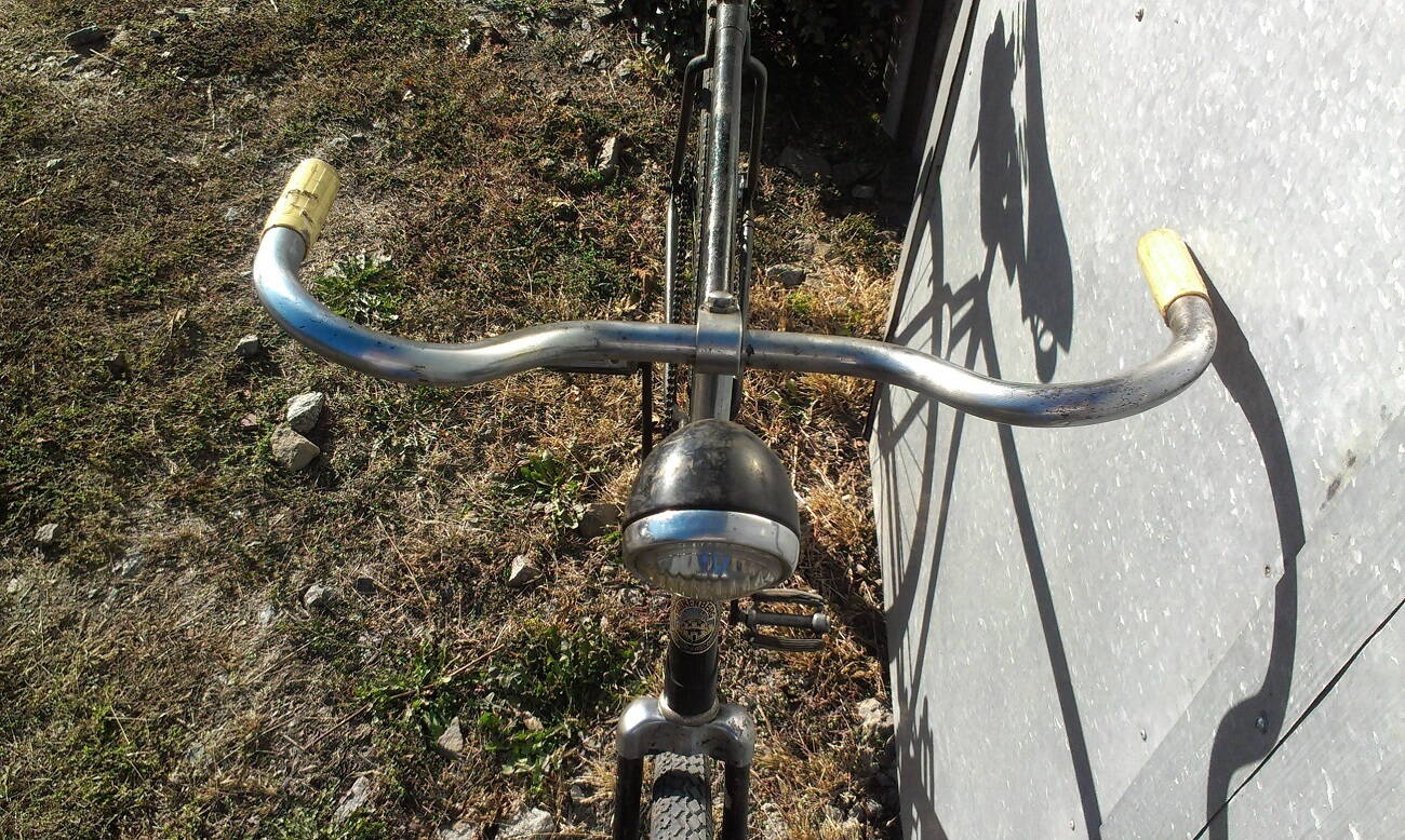

вилку чуток дал назад. стало получше. сегодня руляку надыбал. с прямыми ручками. теперь есть на что городить ручки из дерева, и передний тормоз в покрышку

:D Да для себя че то делать, лень :yes:
А так норм? или еще назад??
IMAG3211.jpg [ 518.62 КБ | Просмотров: 2995 ]
IMAG3213.jpg [ 626.28 КБ | Просмотров: 2995 ]
Вроді норм :yes: :wink: ... руль верни, сумку зніми :evil:

Бегущая Черепаха писал(а):
та да, руль казался не так удобен как я ожидал. гмм странно. :facepalm: а сумка то такЭ. ф вот привод ручной купил на машинку швейную, на той неделе куплю иглы для кожи, и нитку армированную. Останется только курток накопать в сэкондах. :D :yes:

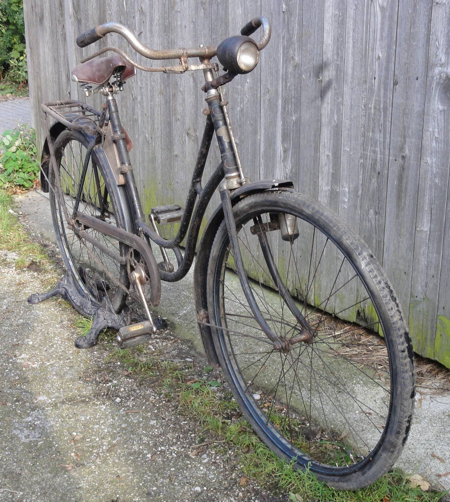

Отакой руль нужен! У кого можно достать?? выменяю, куплю.
6223835552_9fe13f88c7_b.jpg [ 645.9 КБ | Просмотров: 2978 ]
 Заголовок сообщения: Re: Tannenberg- 1940 jahre
СообщениеДобавлено: 11.10.2014 21:53
В мене є :D Аміди оріджинал, але не віддам :-P

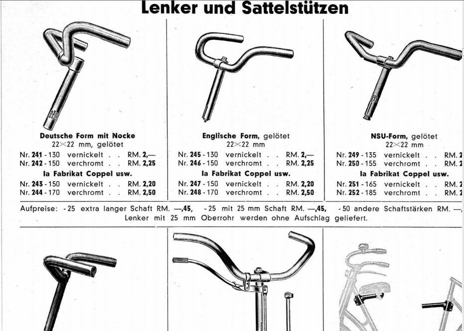

Так продолжаем срач на тему вылета. надыбал ут целый бундесархив, вот сижу разбираю. Инфы море. Затянуло так что ужосс :shock:
Итак каталог 1938г. геометрия рам. Линии я правильно провел?? :roll:
каталог 1938 г.jpg [ 216.22 КБ | Просмотров: 2956 ]
СообщениеДобавлено: 11.10.2014 22:37
Сообщения: 2359
Изображения: 26
Зарегистрирован:06.04.2013
А руль твой Коля стоит 2.50 Рейхсмарок.так что не спекулируй.
Провел правильно, но не там.Проведи колеса и горизот по земле, а не по оси колес :D
СообщениеДобавлено: 17.10.2014 20:02
:yes:
каталог 1938 г.jpg [ 73.57 КБ | Просмотров: 2837 ]
Чем больше это расстояние, тем меньше нужно наклонять вел для поворота, да и сам он в повороте стремится тогда стоять прямее. Так на трековых сделано. Такое, как я показал - типа общепринятое примерно среднее для дорожников..
