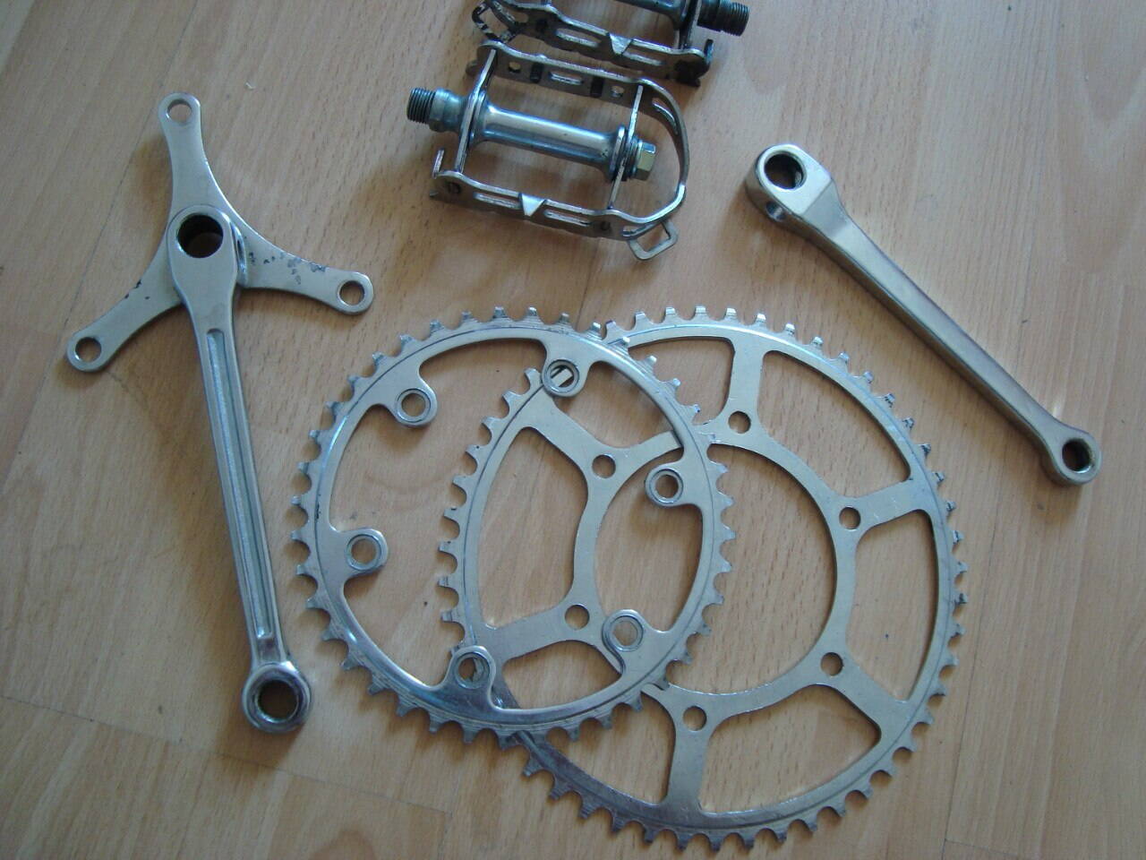

СообщениеДобавлено: 12.10.2014 18:16
Вот пример, было Изображение стало Изображение
