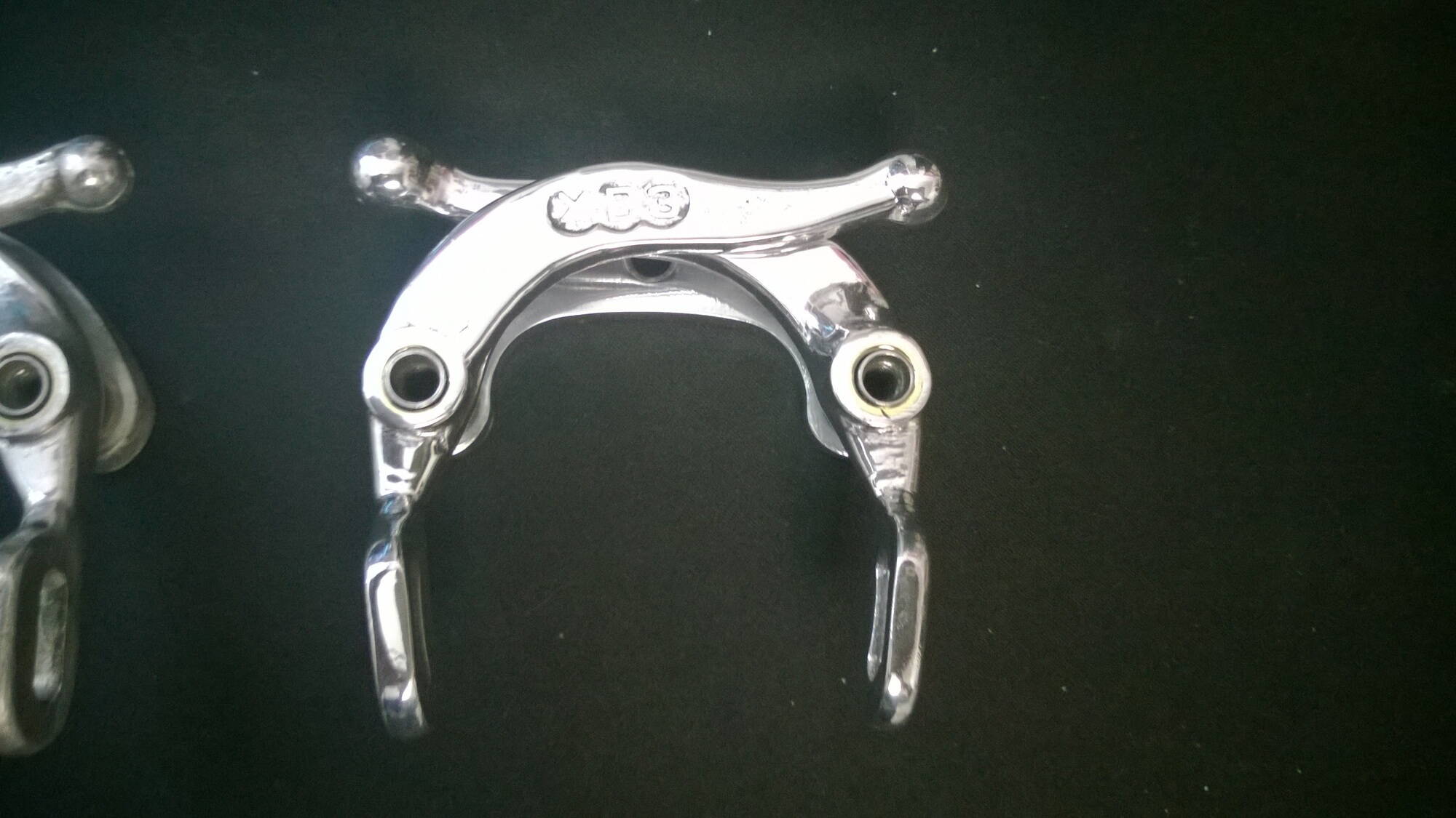

Хех, сегодня полирнул нормально тормоза. Вторые только предварительно, еще буду с ними работать, вот фото :)

Поздравляю с вступлением в клуб любителей лихорадки гои, кстати чем полировали тормоза? Давать советы, что купить мне сложно, так как не владею метными реалиями. Универсально можно сказать, что обода внутренней шириной 14-17 мм двойные не высокого профиля, порышки или 25 мм или 23 мм

Спасибо:) полировал красной пастой , там то ли 1000 написана то ли что, осталось 1, и 2 с половиной нолика на бумажке:) полировщик на работе дал, сказал что гои(хотя я думал они токлько зеленые бывают), мол, вот те круг, вот те паста синяя, паста красная, полируй:) После еще чистым кругом прошелся.

Отличный результат, приятно вот так взять детальку, поковырятся с ней и получит красивую вещь, кстати какие планируются тормозные колодки?
Я ставлю с аллюминевым корпусом и сменными резинками, а крепление собираю из деталей от V брейков, получается аккуратно и вполне работает.

Блин, опоздал поздравить со вступлением секты гоев :D
Я на гой зол, изделье быстро тускнеет и приходится опять ее пид**сить гоем. Может подскажете, автор, или ему сочувствующие, какую-нибудь чудо-пасту, которая сильно не слизывала бы поверхности изделья и блеск держался бы долго. А то надоело бляху мне чистить, буду пока ходить с потемневшей. :D
Даже моя красная паста через максимум 2 месяца помутнеет и придется заново чистить, а чтоб так сильно не слизывало надо брать пасту меньшей зернистости.

Да, самому то как приятно. Я еще до очистки деталей половину думал выкидывать, а как начал чистить просто удивился как его можно красиво сделать :) А сегодня начал полировать и никто меня уже не смог остановить, даже на работе задержался, на очереди второй :twisted:
Я видел ваши тормоза и эту схему, очень понравилось и сам планировал как раз что-то вроде этого, скину ваши фотки на телефон и завтра буду по рынку блукать и показывать продавцам чего я хочу :D
