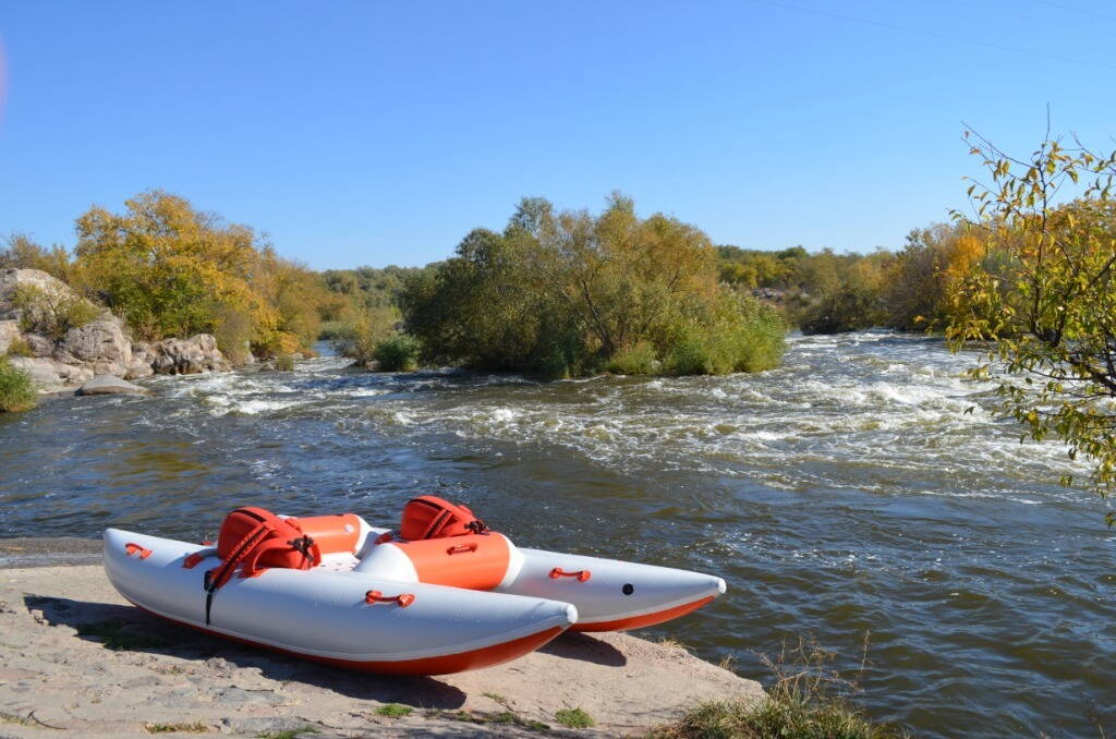

И пару фоток впридачу
мигеи 023small.jpg [ 320.75 КБ | Просмотров: 5347 ]
мигеи 027small.jpg [ 239.9 КБ | Просмотров: 5347 ]
мигеи 037small.jpg [ 307.5 КБ | Просмотров: 5347 ]

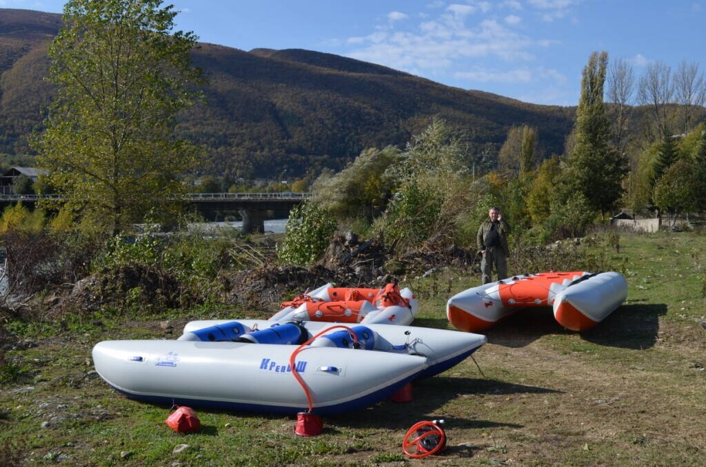

На старте.jpg [ 250.86 КБ | Просмотров: 5198 ]
В ожидании.jpg [ 271 КБ | Просмотров: 5198 ]
р.Риони.jpg [ 264.9 КБ | Просмотров: 5198 ]
