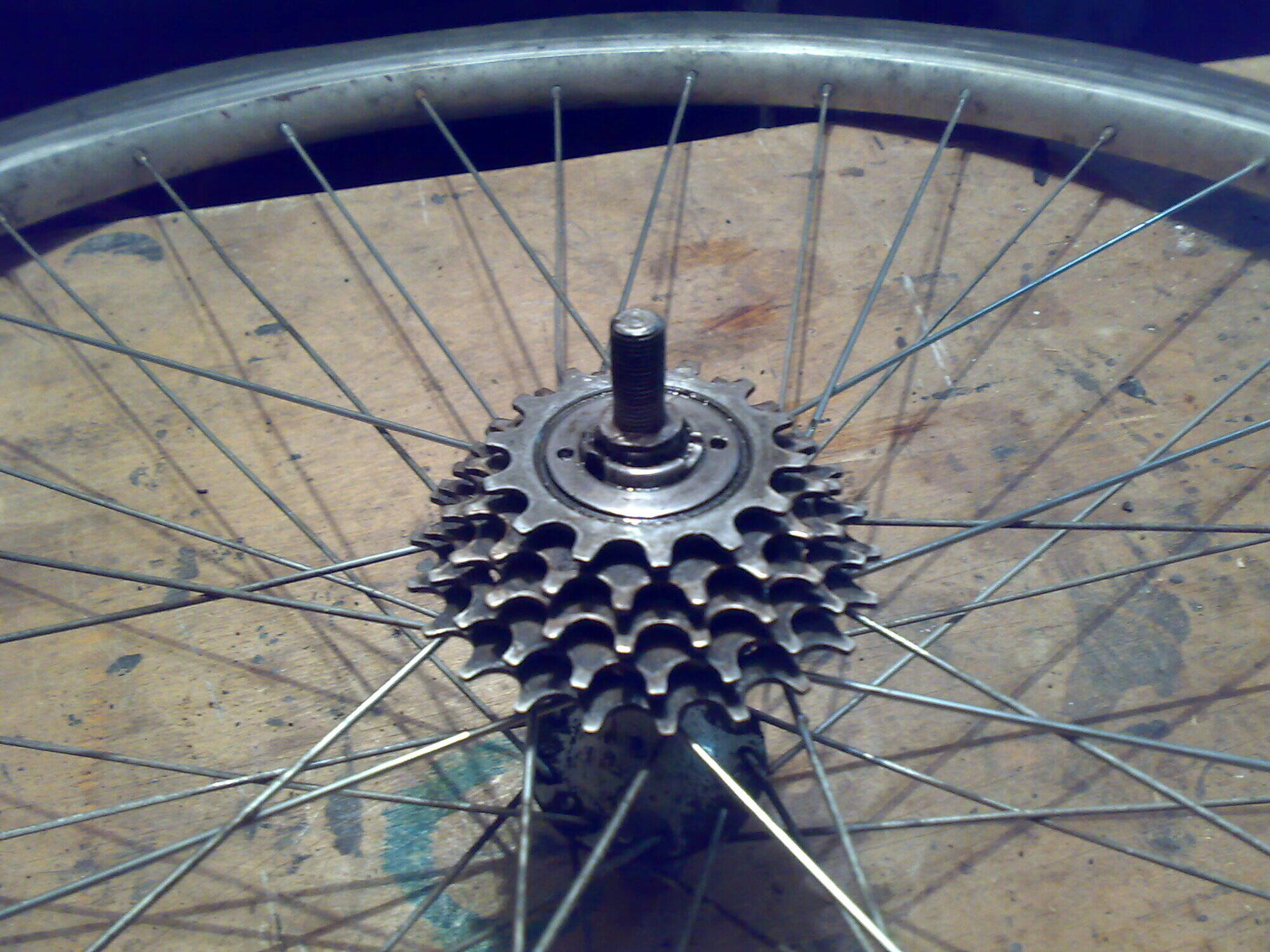

Поставил на раму ХВЗ В-541 заднее колесо от туриста (кассета на 4 передачи), кассета туго крутиться, когда велосипед котится провисает цепь и попадает в спицы. Я снял кассету, перемазал там все, но лучше не стало, в чем может быть проблема?

Вот, все как есть.
1.jpg [ 579.47 КБ | Просмотров: 3775 ]
2.jpg [ 683.01 КБ | Просмотров: 3775 ]
3.jpg [ 683.12 КБ | Просмотров: 3775 ]
4.jpg [ 650.28 КБ | Просмотров: 3775 ]
5.jpg [ 535.33 КБ | Просмотров: 3775 ]
6.jpg [ 651.14 КБ | Просмотров: 3775 ]
7.jpg [ 685.23 КБ | Просмотров: 3775 ]

Возможно не хватает прокладки (тонкая металлическая шайба) под гайкой закручивающей трещетку. Эта прокладка (или несколько прокладок) не дает гайке чрезмерно затянуть трещетку. На фото прокладки нет. Если при отпускании гайки возобновляется нормальное вращение, то дело именно в этом.

Хм, в старпосте речь о четырех передачах, на фото 5 :wink:
real SIMON скорее всего прав.

С передачами я немного ошибся...
При послаблении гайки кассета крутится легче, выходит дело в шайбе. Какая она на вид? И можно ли ее сделать самому?

Шайба - тонкое металлическое кольцо, одевается на резьбу для гайки стягивающей трещетку, может быть одна или несколько (количество определяется подбором - чтобы не было заметного люфта или затрудненного вращения). Проще всего найти где то убитую ХВЗ втулку и отковырять шайбу оттуда, хотя бы как образец для изготовления.

Спасибо за разжовывание... Завтра посмотрю что там куда, есть очень тонкий лист латуни меньше 0.5 мм попробую сделать прокладку

С выше сказанными советами согласен, тут недавно делились опытом что вырезали из тонкой стальной пластинки, пробовали такие шайбы из пластика сделать, не выдерживает он нагрузки.

Из пластика бесполезно - раздавливается при затяжке. Только металл. Оригинальная прокладка стальная и, насколько я помню, с термообработкой.

Да точно, термообработанная, и встречаются разной толщины.

Термообработка нужна для того, чтобы шайба не повреждалась при затяжке.
Именно поэтому правильнее всего найти готовые шайбы из втулки-донора.
Такое же решение до сих пор применяется в барабанах втулок Шимано.

Спасибо, сделал шайбу стало легче крутиться, но цепь всеравно провисает...
