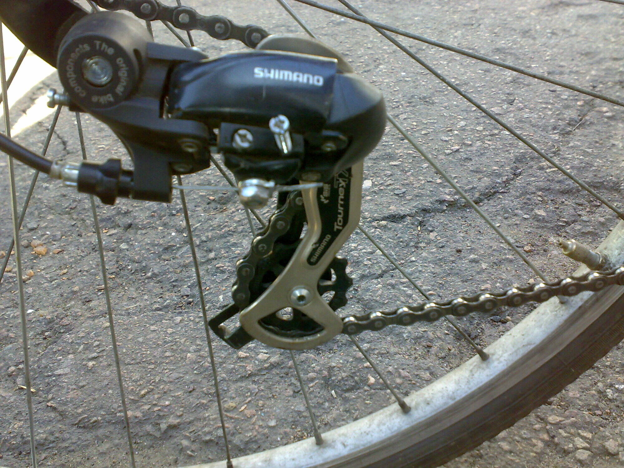

Кассета туговато крутиться и на большой скорости когда не крутишь педали, цепь провисает.
У меня возник вопрос: сейчас стоит шимановский переключатель, стоит ли его менять на заводской, или какой то
другой?
Также с передними шатунами и звездами, стоят от горного, лучше поменять на стандартные педали и шатуны?

Trablex
А можно Вас попросить сфотографировать всю трансмиссию,
что бы было более наглядно в чем проблема
на вскидку у вас переключатель с длинной лапкой, а цепь ХВЗ, и возможно длины цепи не хватает, да и похоже что задний переключатель стоит в неправильном положении.

Вот...
На втором фото видно как ослабляется цепь на большой скорости, когда котишся на маленькой скорости все нормально.

А если шиману повернуть на 90 градусов по часовой стрелке... как на картинке?

Да скорее всего подклинивает заднюю трещотку, но и угол под которым стоит задний переключатель не правильный, он должен быть больше отклонен на зад (не правильно выбран способ установки), думаю если его поменять на переключатель с короткой лапкой классом по выше, будет лучше работать. Но изначально проблема в подклинивании трещотки, сперва нужно с ней разобраться, а шарики в нужном кол-ве установлены? Шайбы нужно подобрать правильно что бы зазор в подшипнике позволял свободно вращаться.
Завтра на рынке куплю новую втулку с трещеткой, буду пробовать выставлять переключатель.

Да этот переключатель нормальный, развернуть крепление назад только нужно. Ту часть, что к раме крепится.

Да можно и развернуть, на раме и на креплении есть упоры они должны друг в друга уперется.

Дело в том, что такой клин бывает, если на толстые задние ХВЗ звезды надеть узкую современную цепь.
Мне почему-то кажется, что дело и в этом может быть.

Ещё бы переклюк передний ниже опустить

Цепь то как раз похоже что ХВЗ, и с трещоткой она будет дружить, а вот не застревает ли она в переключателе? Возможен такой вариант.

Ничего не застряет, просто туго крутиться кассета и цепь провисает (если вручную крутнуть кассету она раза 3 крутнется и все, на моеом горном велосипеде если крутнуть она очень долго крутиться), завтра поменяю втулку, будет видно.
