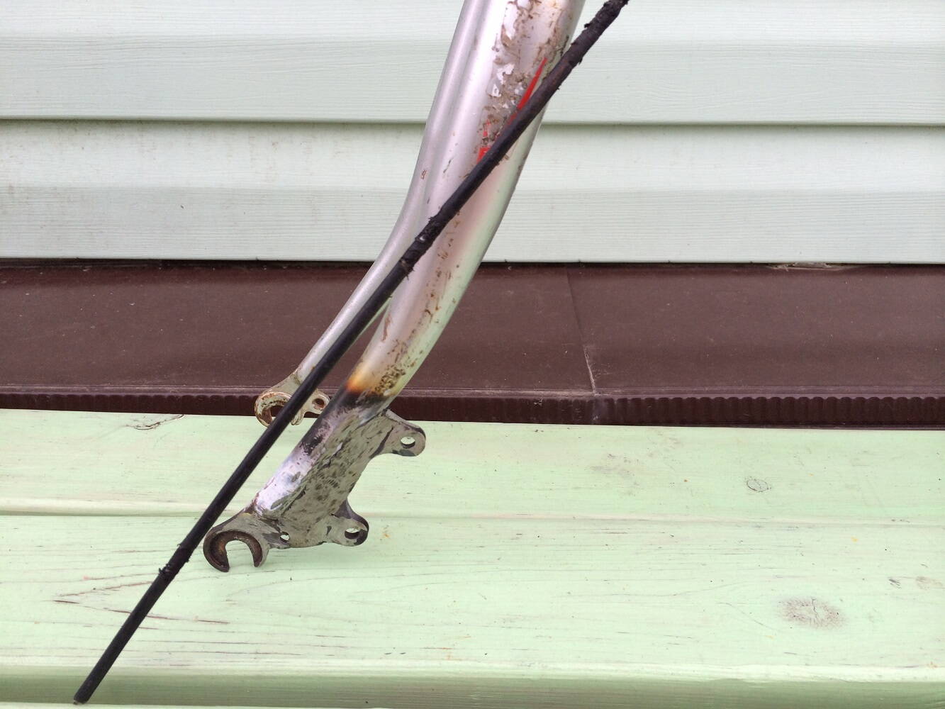

Пафнутий писал(а):
Что лепить на вилку?
Из стали 3мм держатель калипера на вилку приварить, да и всё пожалуй.
Саму вилку нужно разогнуть на 100мм (просто так напомнил, на всякий случай)

Volosaty
Вилка гнется хорошо, попробовал.
А сам тормоз какой смотреть? Что должно быть обязательно на нём? Ну диск понятно, рукоятка, трос, кронштейн, колодки, что-то ещё?
Имею в виду б/у с евроашана, новый брать религия не позволяет - тормоз за 800 грн на раму за 150 грн.

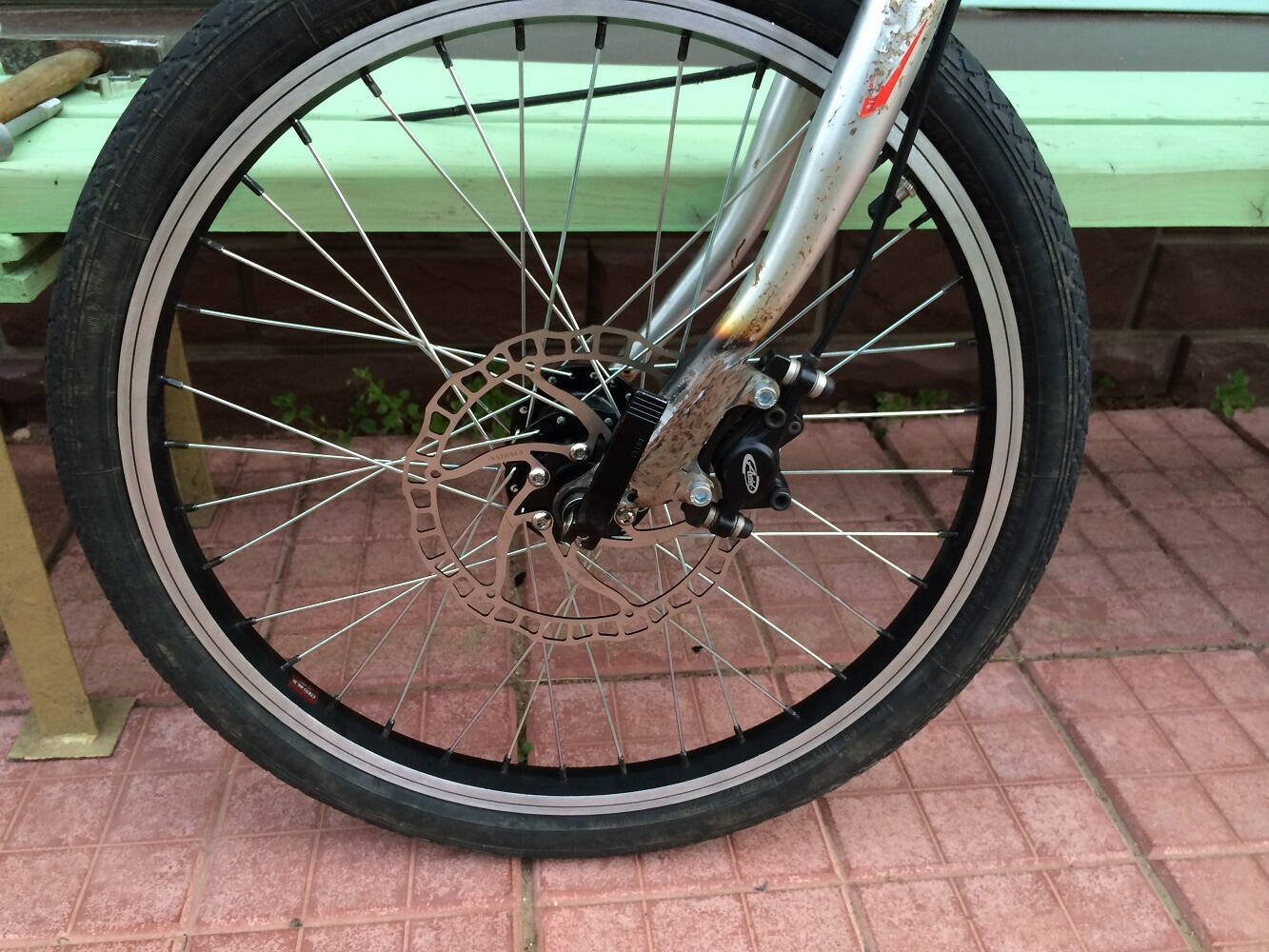

Втулку я взял с фланцем под дисковый тормоз шириной, что бы подходила в вилку, диск взял диаметром 160 мм, что наверное избыточно, можно я думаю обойтись и 140 мм, но такого диаметра сложнее найти, кронштейн я вырезал из убитой амовилки (думаю не проблема сделать и самому).
Дальше собираем колесо и на втулку ставим тормозной диск, ставим колесо в вилку, к тормозному суппорту прикручиваем кронштейн, и надеваем на диск супорт, зажимаем колодки и прихватываем сваркой кронштейн, после этого проверяем как крутится колесо, если надо корректируем положение супорта.
Дальше аккуратно окончательно привариваем кронштейн к вилке, обрабатываем сварной шов, при необходимости корректируем положение суппорта при помощи регулировок и снимая/ставя дополнительные шайбы.

HENK75
Надо кронштейн где-то вживую посмотреть, слабо представляю как он выглядит.
Что насчёт такого тормоза? Совсем негодный или годик простоит?
http://velopuls.com.ua/product/-artek-adc-41-160-/
