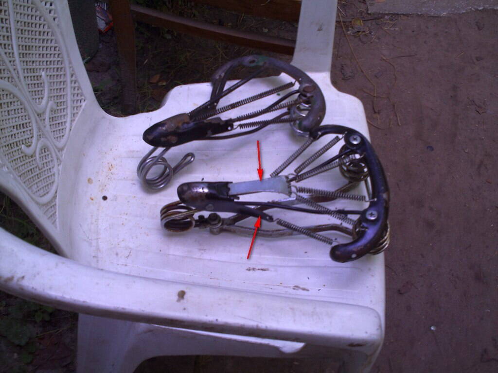

Каркасы сидух "от старой Украины" несколько различаются (мой - верхний):
PICT0040.JPG [ 136.51 КБ | Просмотров: 6293 ]

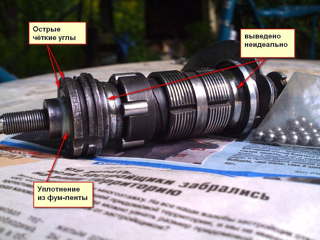

Потроха "Торпедо". Всё родное, на всех почти деталях маркировка "ХВЗ" (на малом конусе видна немного под моим уплотнением) Чуууть-чуть отличаются формой деталей от более новых. Ведущий конус-пятерик придётся таки менять, уже нашёл такой же, с острыми гранями. Дело в том, что питтинг на дорожках был сильный, из-за этого даже пришлось насыпать шарики без сепаратора. В левом подшипнике ситуация получше (правую именно дорожку как раз не видно), но я побоялся полностью убирать микрораковины, чтобы не превысить глубину термообработки. Подшипник там со старым сепаратором на новых шариках. впрочем, и в сто раз худшие "на ходу" пребывают десятки лет.
