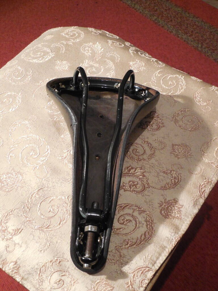

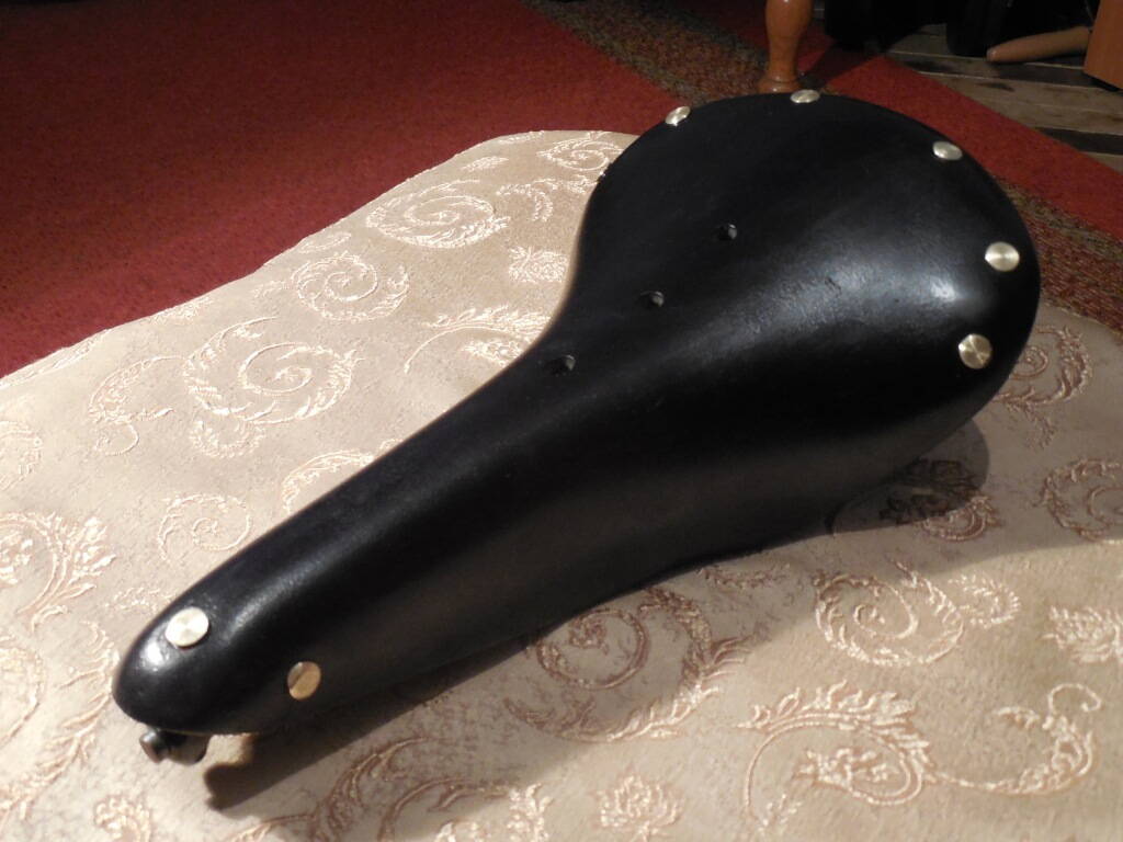

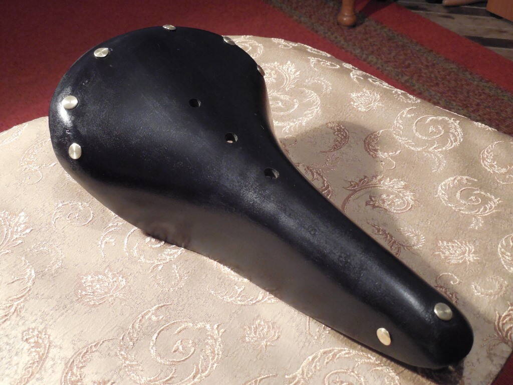

Думаю можна хвалитись сідлом, ну або хочаб показувати сідло)) Після першого пофарбування зрозумів шо трохи забагато фарби дав, поучилась корка досить груба. Перешкурив наново, і попередня фарба зробила ефект шпаклфвки)) згладила проблемні місця. Після зашкурювання обезжирив етил-ацетатом, який в свою чергу також полірнув - розтер рівномірно залишки фарби. Етил-ацетат вивітрився, і я взявся до фарбування. На ранок побачив результат - впринципі краже ніж було, але всерівно не те. Я ще раз легенько прошкурив мілкою наждачкою, і шматкою змоченою етил-ацетатом заполірував все.
P.S. чуть не забув. Величезне ДЯКУЮ - Пафнутий, за заклепки, гарно підійшли.
:yes:
Я не заморачиваюсь пруфрайдами. Купил на базаре гривен за 15 (дешёвой фирмы вроде Twist) густой бесцветный крем для обуви, он ещё прополисом пахнет. Два сезона - ещё весь не вымазал. Все сидухи, к которым я с ним дотянулся, чувствуют себя прекрасно. Обрабатываю без психоза - сразу довольно густо, ночь сохнет, потом остатки стираю и полирую. А потом раз-два за сезон совсем по чуть-чуть. Собственно, как и пруфрайдом рекомендуют. И новые, и восстановленные, и б/у в хорошем состоянии сёдла не возражают.
