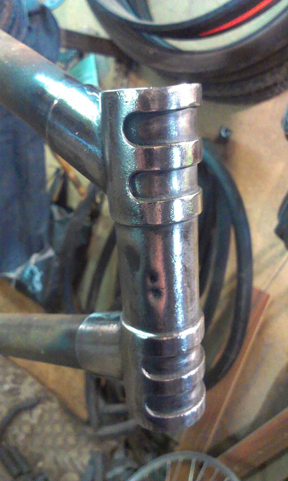

Его часто называют Waffen fahrrad. Steyr производил их с 1930х годов. НА моем экземпляре выбито 1943.

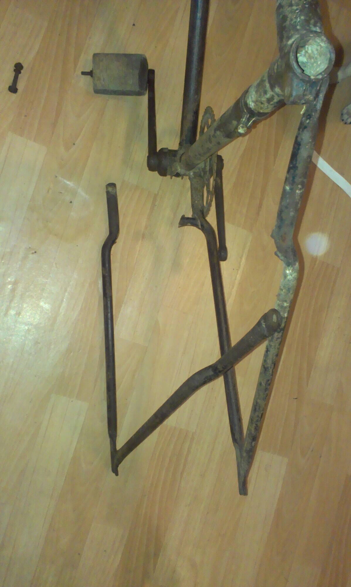

Фрейм пришел в ужаснейшем состоянии, столько ржавчины я еще не счищал никогда. Честно :facepalm:
Более того все резьбы настолько закисшие, что ВД-40 просто нервно курит в сторонке.
рулевой болт был убит насмерть поэтому, был срезан, что бы освободить руль и вилку, после этого балгополучно отвалилась половина заднего треугольника :facepalm: :eek:
Б;%:ть ну так еще не попадал. Ладно сделаем, чего уж там. ну и каретка с шатунами. снял я их только после недели вымачивания в вдшке. Каретка в идеале, рулевая тоже. что еще нужно :D
Вилке как обычно жопа( мне на это везет как никому). Вообщем очень хочется донести те матюки что были сказаны и придуманы при разборке данной рамы, тем кто просит за такие пиздецы 2-3 тыс грн на сландо. Ребята идите на #$%. Понятно? Собственно рама уже покрашена первым слоем. КОнечно вииду отсутствия хрома, фитинги были просто заполированы до одури пастой гои. Потом все равно лаком укрою, и будет лялька.
НУ собственно пока могу познакомить с ним до момента снятия 345кг ржавчины :eek:
так же могу показать каретку. По типа она американка, немцы не заморачивались резьбы резать :D
Так же могу сказать что шатуны не родные, на Штайрах стояли фирменные.
Итак: Решением совета Крокодиловодов, велосипед решено сделать в милитари стиле.Это существенно облегчает подбор компонентов, и восстановление
Das Obrazets :D

Вспакойся, дохтор Чюрюпаха :D усе норм. Шо ее держать? РАму зачистил до блеска, каретку перебрал, чего ждать? Сморя погоды? Краска сохнуть будет 2 недели. По книжке по ремонту велов, написано всрывать 3-4 слоя краски и 2-3 лака. :shock: так шо пока сохнет один слой, времени уйдет норм. А занятся щас нечем , сезон кирдык.Так шо Колян, пока вот багажник чищу и крашу. ну и думаю что половину оборудки придется делать самому. Поглядываю в сторону переднего тормоза. уж очень он мне сподобавсь. Вот шо делать с шатунами? ржавые страшно. РАковин много, еще и сцуко вал педали не могу выкрутить. покрасить в какой нить грязно-зеленый цвэт типа хаки?

ТА не спешу я, покраску думаю делать шоб как стекло. Поэтому будет много слоев с высыханием в камере :D (в мастерской +35). Благо живу рядом с дубовым лесом. СУхостоя и валежника полно.
