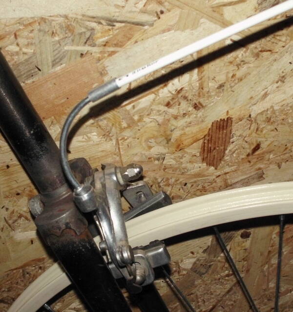

СообщениеДобавлено: 30.10.2014 22:53
Разве что так (вилка стартон, тормоз - клещи с сбоковой тягой - "спорт" тот самый, что поздний стартон, "уголок" от ви-бряка). Ой, снова суррогат :D
DSCI0238.JPG [ 221.03 КБ | Просмотров: 1352 ]
 Заголовок сообщения: Re: Фотон
СообщениеДобавлено: 30.10.2014 22:54
Вы нарисуйте полную кинематическую схему велосипеда и того, что хотите сделать, пока опять не понятно, а руль какой и где будет стоять? Трос тормоза будет без оболочки? Так нормально работать не будет без оболочки.
