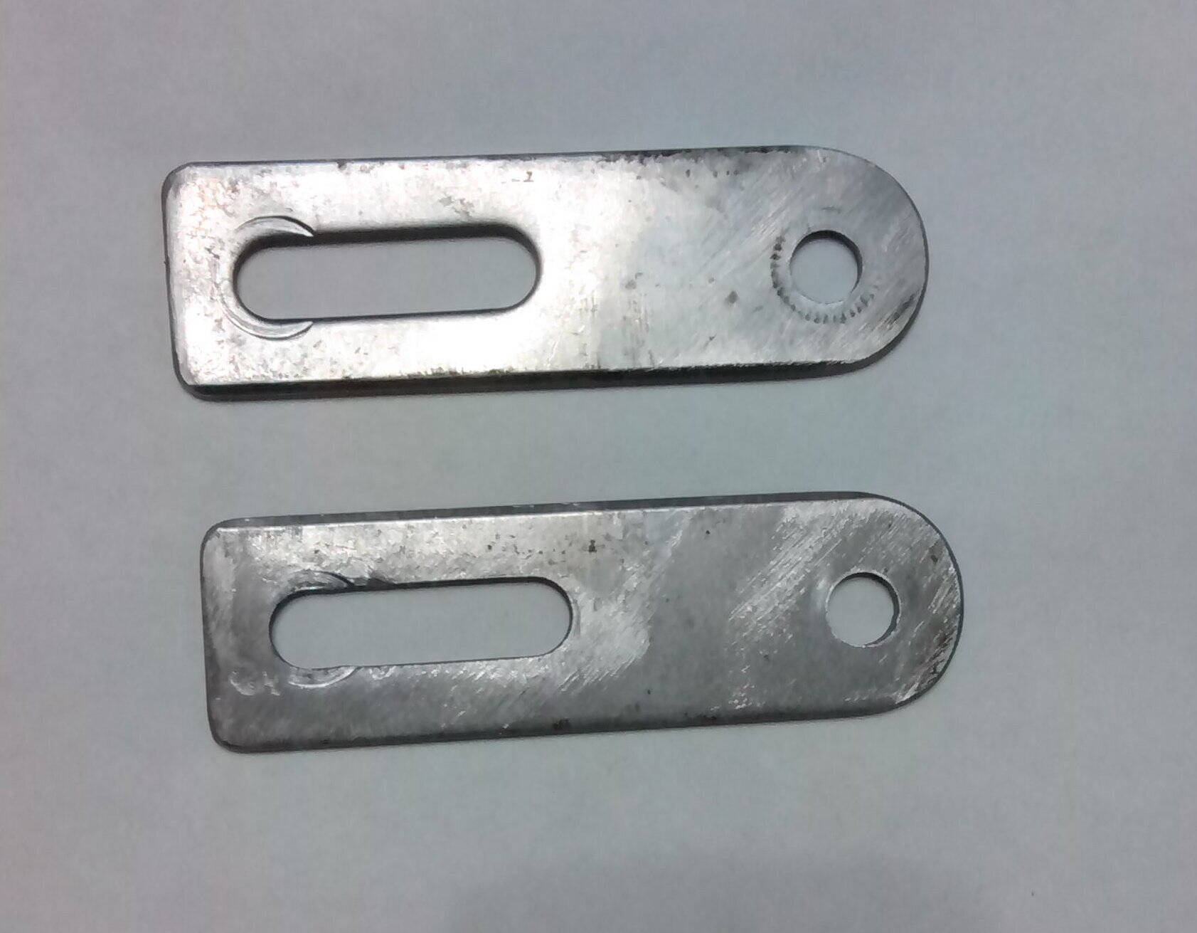

Кронштейны на мопедных вилках будут крепится на деревянные бруски, как все наверное поняли.
А другой конец мопедных вилок послужит для крепления осей велосипеда - передней и задней.
Так совпало, что ширина мопедовской вилки в дропах 135 мм.
Задняя вилка велосипеда тоже 135 мм.
Поэтому применим переходники, это металлические полосы.
полоса.jpg [ 150.18 КБ | Просмотров: 3757 ]
