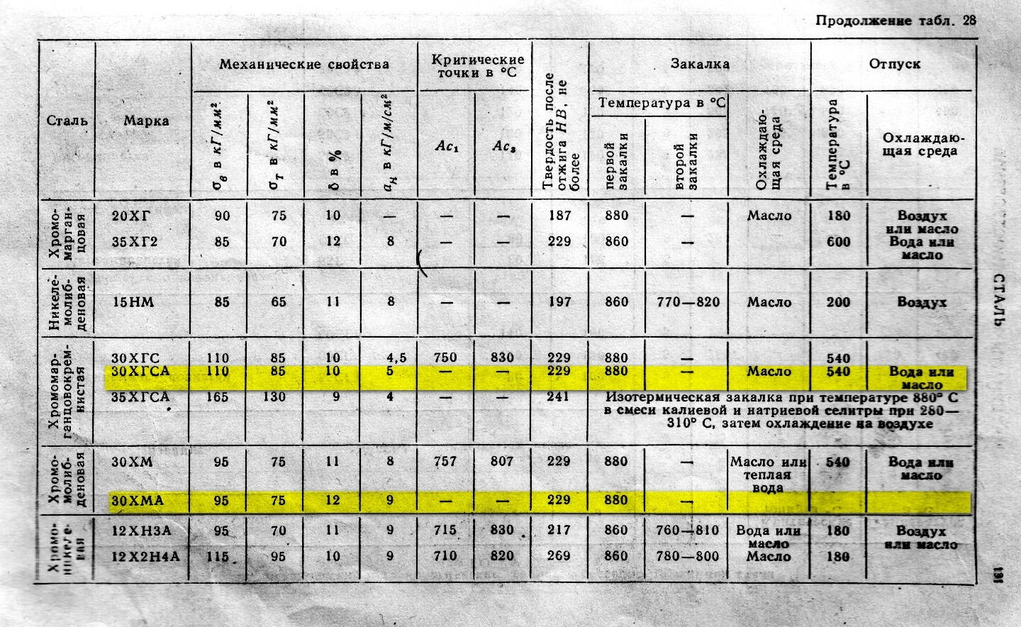

Уважаемые коллеги-железные гуру, разложите, пожалуйста, по полочкам в голове сию премудрость книжную Изображение
Безымянный.jpg [ 628.03 КБ | Просмотров: 3390 ]
Это если по рабоче-крестьянски рассуждать (типа больше цифра-лучше материал), так наша отечественная, от фюзеляжа ещё Як-3, труба покруче нашего же примерного аналога басурманского хромоля получается? :unknown:
Это ж про "состояние поставки" картинка? А термообработки там как прикручены - в смысле, с такой термообработкой и поставляется?

Уже не раз обсуждалось, что главное — не из чего, а как

Да, Паша ака Панфутий, ты красиво легенды излагаешь :D Чё там эпос гласит, что породу ХГС вывели из-за дефицита у нас молибдена, что ли.. И ещё почему-то при беглом изучении темы, вражеских аналогов 30ХГСА не просматривается - только Польша-Чехословакия и Болгария, что ли. Это чего оно так? Дядя, расскажи сказочку :D

Будет вам и сказка на ночь про стальных зверей, но пока разминка - хромоль vs кремнемарганцовка.
Насколько я понял, интересует прочность стали 30ХГСА в сравнении с 30ХМА?
Прочность у 30ХГСА выше.
Но эта сталь склонна к отпускной хрупкости.
То есть, после отпуска, когда отдохнувшая сталь выходит на работу, её относительно легко склонить знакопеременными нагрузками к сожительству. И поломать.
А у 30ХМА такой склонности нет, после отпуска она такая же морально стойкая, как и до него.
Вот и вся разница. Кремний с марганцем против молибдена не пляшут, даже в обнимку с хромом. :yes:

Ага, это ударная вязкость характеризует :yes: Чуть не в два раза. Так, то есть, отпуск не помогает в том, в чём он должен помочь - хрупкость не снижает...
 Заголовок сообщения: Re: Про металлы и сплавы
СообщениеДобавлено: 04.11.2014 17:33
И виноват в этом марганец - не?
