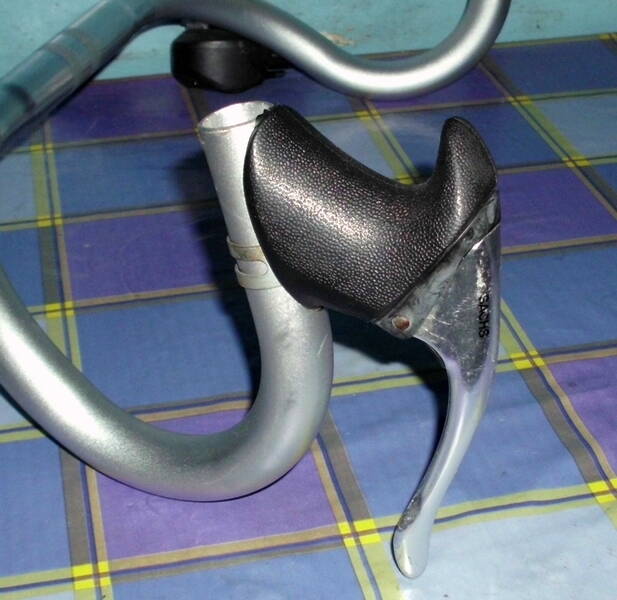

Да, ещё о посадке и хватах. В первом приближении получается, что сюда лучше всего пойдкт ОБЫЧНЫЕ шоссейные тормозные ручки - никакие не торцевые. Торцевые тебя ещё одного удобного хвата лишат - "за слоны" - вообще ездить строго раком будешь. Т.к. ты хочешь спрятать тросики куда-то в руль (отдельная тема!), лучше брать не ХВЗовские ручки, а современные вражеские - хотя бы Альхонгу. К тому же, вражеские ручки имеют удобные стойки-"слоны" для хвата, который именно в твоём случае ОЧЕНЬ актуален. Вот я из чего было под рукой, примерный макет тебе соорудил:
DSCI0275.JPG [ 274.66 КБ | Просмотров: 1673 ]
Ты ж взял у кого-то стартон с бараном на день покататься? Нет? Так возьми. Только ВООБЩЕ не берись за верхнюю трубу руля. Только за те места, которые на моей порисованой картинке синие. Других мест на твоём веле НЕ БУДЕТ! Там пусто! Вообще не берись - ни при старте, ни в критической ситуации, никогда.
